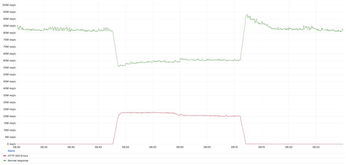

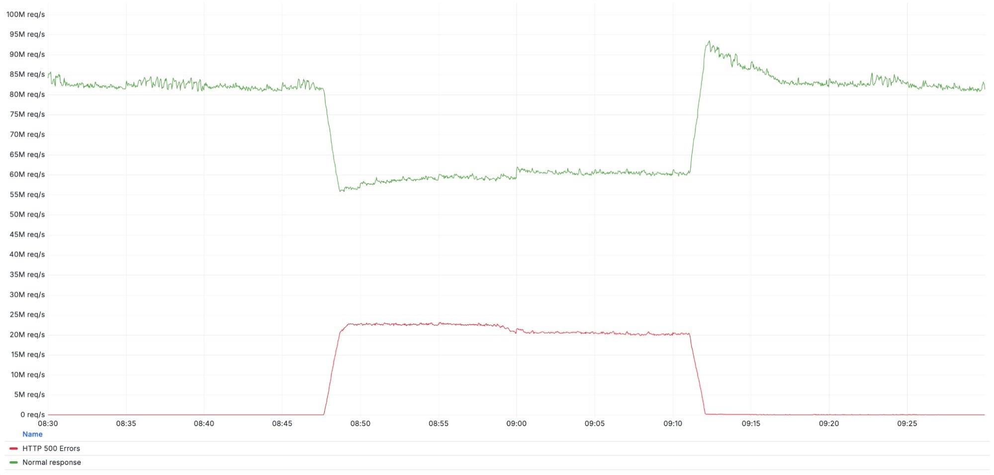

Le 5 décembre à 09h47 heure française, une partie du réseau Cloudflare a commencé à renvoyer des erreurs 500 en cascade. À 10h12, soit 25 minutes plus tard, tout était revenu à la normale, mais le bilan était lourd. Environ 28 % du trafic HTTP servi par Cloudflare avait été affecté, entraînant l’indisponibilité d’un large ensemble de sites et une dégradation visible des performances en ligne. En revenant sur les faits dans un billet de blog dédié, la société a confirmé que l’incident n’avait aucun lien avec une éventuelle attaque et qu’il était lié à un problème interne déclenché alors qu’elle travaillait à atténuer une vulnérabilité critique touchant l’écosystème React. Ou comment un enchaînement de décisions techniques et organisationnelles a révélé un vieux bug jamais identifié, responsable de la panne.

Mais les choses se sont compliquées lorsque les équipes ont découvert que l’outil chargé de valider la configuration du WAF ne prenait pas en charge la nouvelle limite. Comme ce dispositif sert uniquement aux tests internes et n’a aucun impact sur le trafic client, Cloudflare a finalement choisi de le désactiver via le système de configuration générale, qui répercute les changements immédiatement sur l’ensemble de l’infrastructure plutôt que de les diffuser graduellement. Cette mise à jour rapide a alors touché des serveurs reposant encore sur une ancienne génération de proxys (FL1), incapables d’interpréter la nouvelle configuration, ce qui les a fait planter. Résultat, une bonne partie visible de l’Internet mondial à genoux.
La cause de la panne a finalement été identifiée et les modifications annulées, si bien que 25 minutes après le début de l'incident, le trafic était à nouveau routé sans problème. Un retour à la normale nettement plus rapide que celui de la panne de novembre.
Pendant vingt-cinq minutes, un tiers du trafic routé par Cloudflare a été perturbé, avec à la clé des erreurs en cascade et des sites inaccessibles aux quatre coins du globe. © Cloudflare
