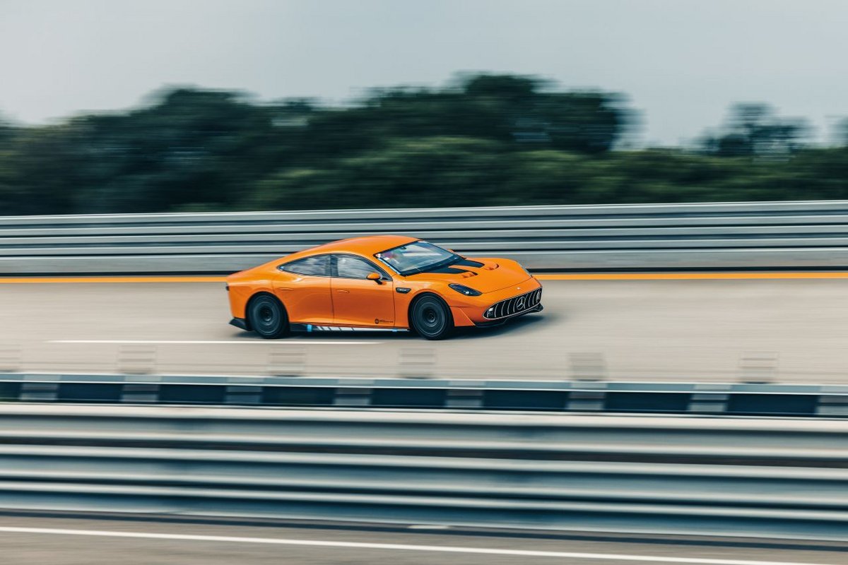

Pendant que certains d'entre nous se dorait la pilule au soleil ou bullait à l'ombre, Mercedes a fait ses devoirs de vacances et lancé son prototype AMG GT XX sur l’anneau de vitesse de Nardò. Une semaine durant, le coupé électrique de plus de 1 000 chevaux a enchaîné les relais sans interruption. Les pilotes se sont relayés jour et nuit à une allure proche de 300 km/h. La distance totale atteinte s’élève à 40 075 kilomètres en sept jours, ce qui correspond à un tour complet de la Terre. La Fédération internationale de l’automobile a validé 25 records sur la période, dont 5 479 kilomètres couverts en 24 heures à une moyenne très proche de 300 km/h. Cette campagne a servi à éprouver en conditions extrêmes les composants de la future plateforme AMG.EA, qui doit soutenir la prochaine génération de modèles électriques haut de gamme de la marque.

Le concept a maintenu une vitesse constante de 300 km/h sur 3 177 tours du circuit, soit 12,68 km par tour. Les pilotes se sont relayés toutes les deux heures. La distance totale parcourue par chaque voiture a été de 40 075 km en 7 jours, 13 heures, 24 minutes et 7 secondes. Les véhicules ont franchi la ligne d’arrivée à seulement 25 km l’un de l’autre. Chaque jour, la moyenne a dépassé 5 300 km, et le record de 24 heures a été établi à 5 479 km, soit 1 518 km de plus que le précédent record.
