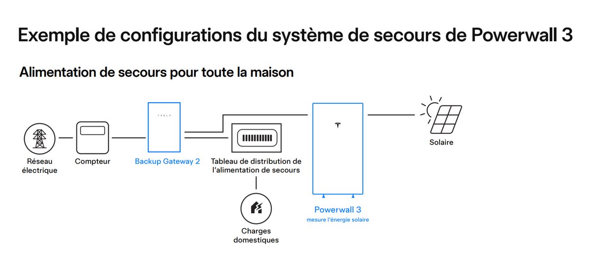

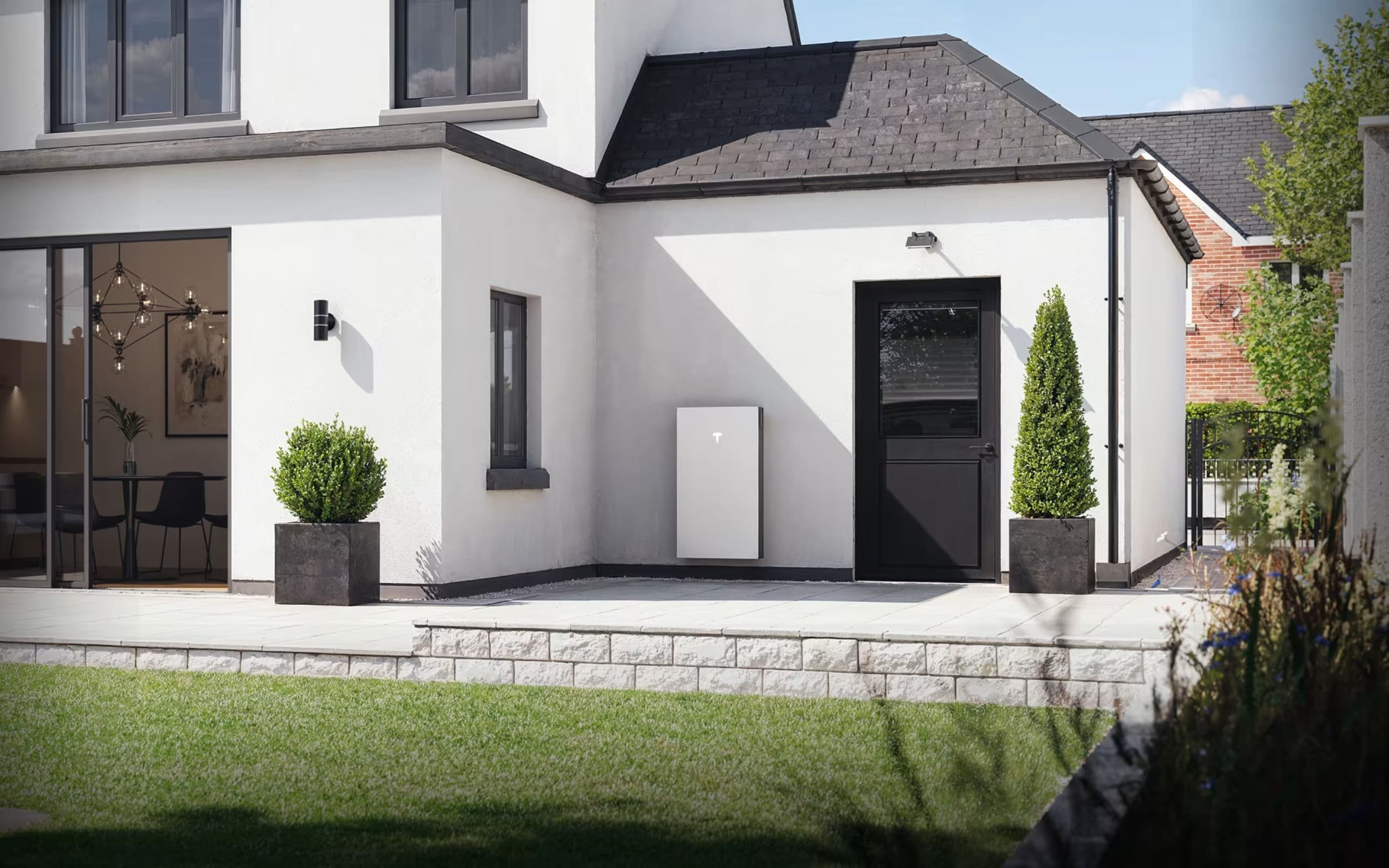

Côté installation, le Powerwall 3 joue la carte de la flexibilité. L'armoire énergétique de 110,5×60,9×19,3 cm (pour 130 kg) s'accroche au mur ou se pose au sol, dedans comme dehors. Tesla a conçu son bébé pour s'adapter à toutes les configurations, même les plus contraignantes.

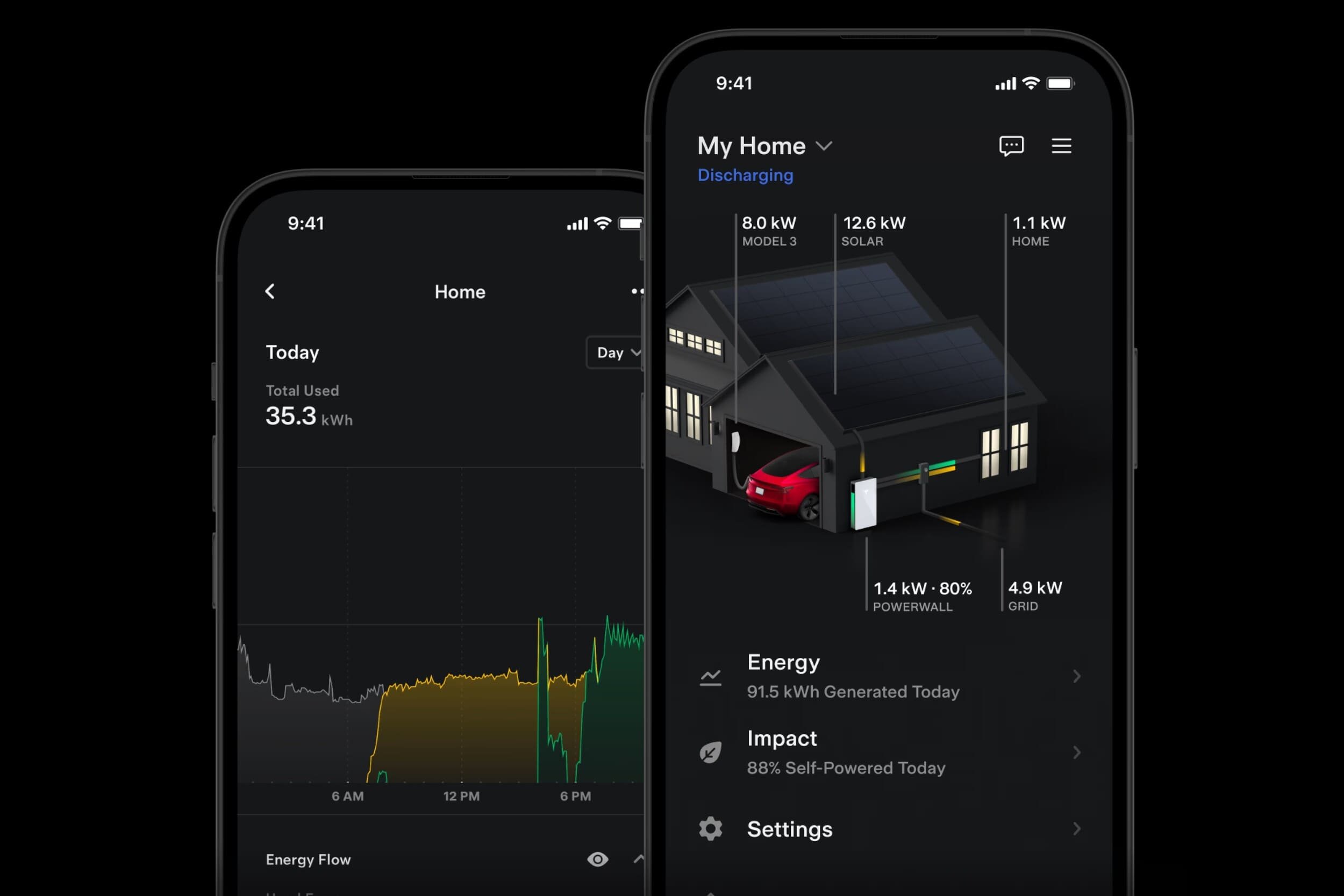

Le génie réside aussi dans l'intelligence embarquée. Le mode « Time-Based Control » scrute en permanence les tarifs EDF pour orchestrer charge et décharge, selon les heures creuses/pleines. Du coup, on peut espérer des économies automatiques sans lever le petit doigt. Les propriétaires d'un véhicule Tesla bénéficient même de la fonction « Charge on Solar », qui réserve l'énergie solaire excédentaire à la voiture.

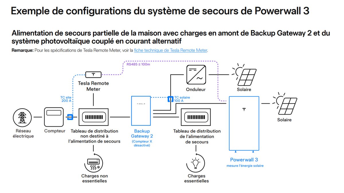

Tout se fait ensuite par l'application Tesla, véritable cockpit énergétique domestique. Depuis cette dernière, on peut suivre sa consommation temps réel, les historiques détaillés et la programmation fine. Le contrôle est total depuis l'écran de son smartphone. En cas de coupure réseau, le Backup Gateway 2 (58,4×38×12,7 cm, 11,4 kg) bascule instantanément en mode îlotage pour maintenir l'alimentation des équipements essentiels.
