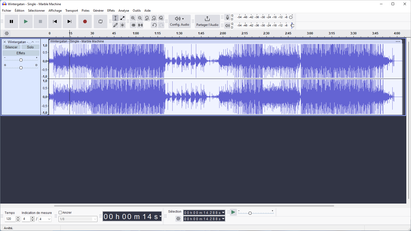

1. Sélectionnez un passage
Commencez par ouvrir un son avec “Audacity”.

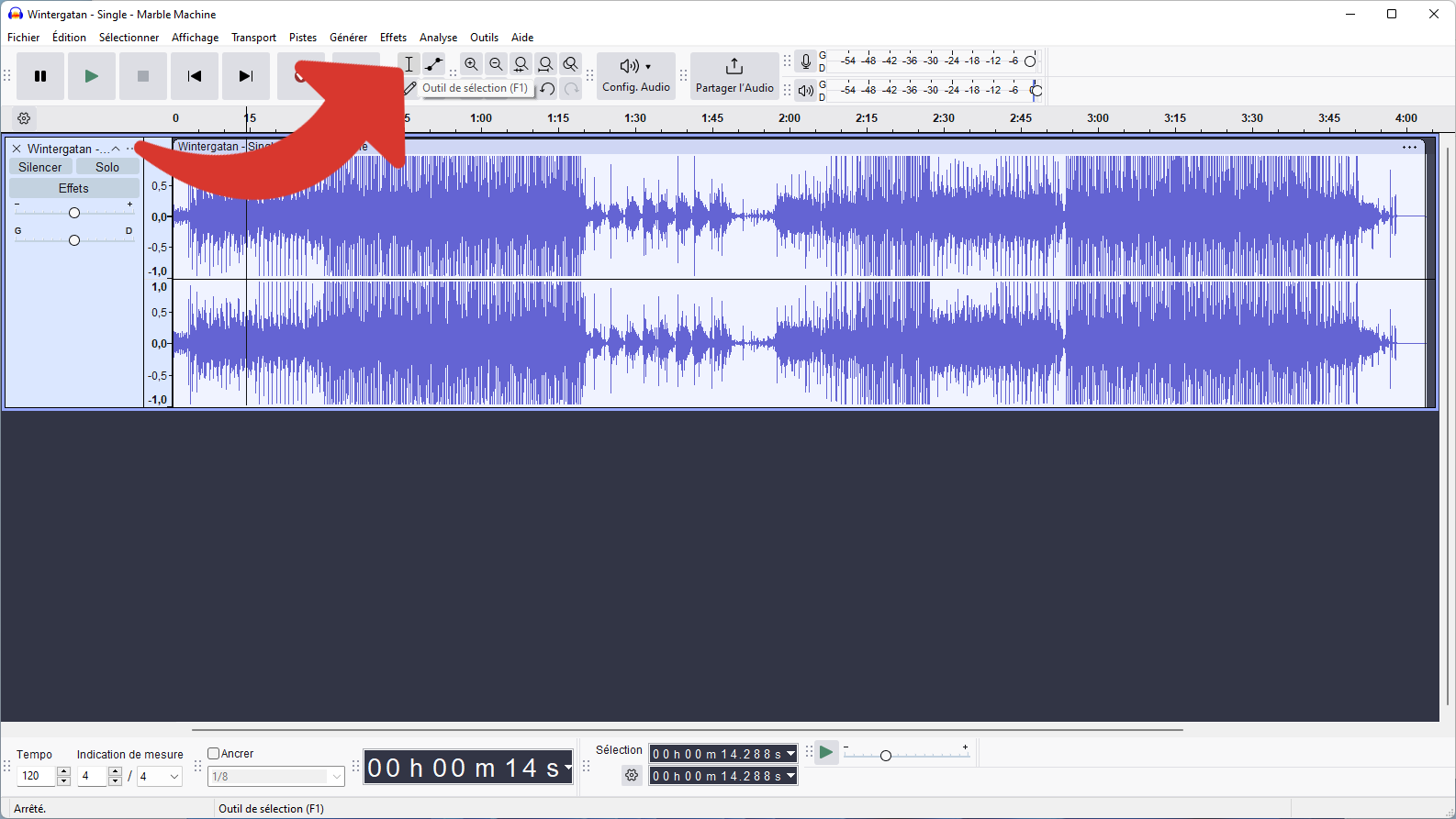

Assurez-vous d’être sur l’outil de sélection (F1). C’est celui par défaut, mais, dans le doute, cliquez sur l’outil représenté par le curseur.
Cliquez au début de la zone et maintenez le clic jusqu’à arriver à la fin du passage.

Dans “Audacity”, sélectionnez l’outil sélection (ou F1).
