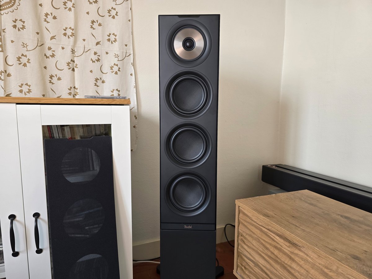

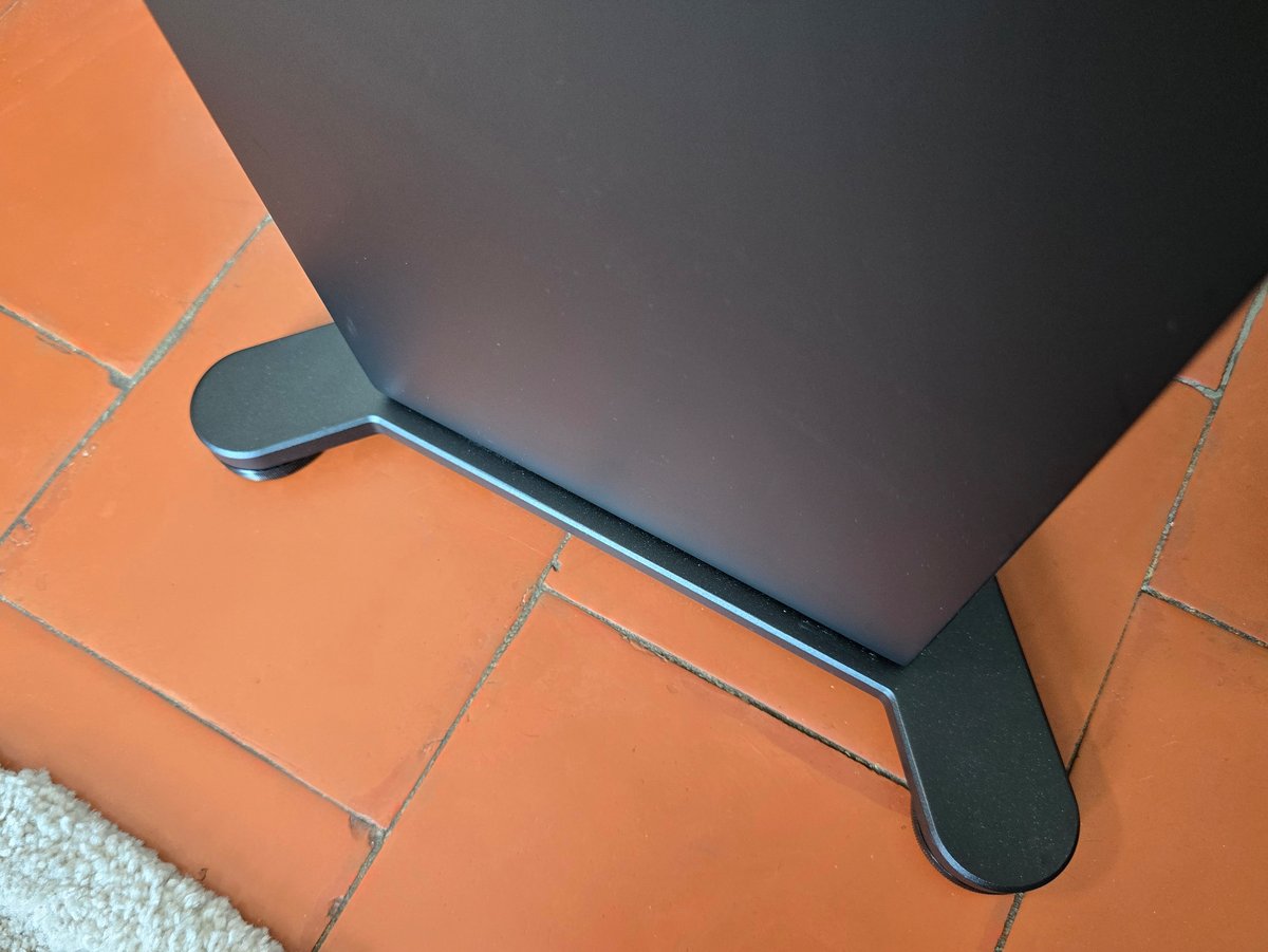

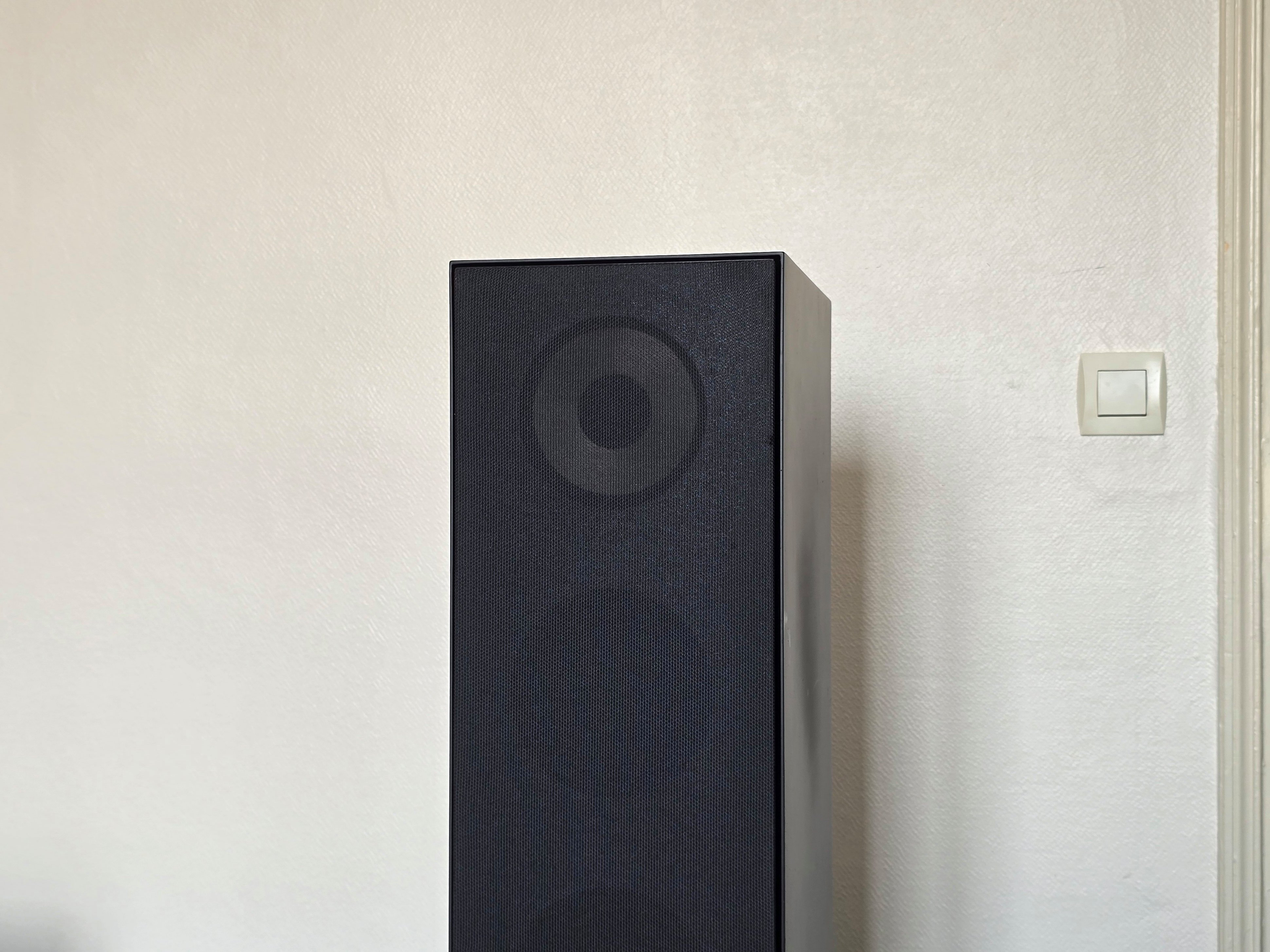

Voilà une paire d'enceintes qui en impose ! Après la délicate étape du déballage (mieux vaut prévoir d'être deux pour les manipuler), ces colonnes trônent avec fière allure dans la pièce. Il faut dire que ces Teufel Stereo L2 ont une belle carrure, 1,20 mètre de haut pour près de 30 kg pièce, le tout fixé sur de solides pieds en aluminium.
Une paire d’enceintes imposante mais élégante, pensée pour s’intégrer dans un salon moderne… à condition de lui laisser de l’espace. © Matthieu Legouge

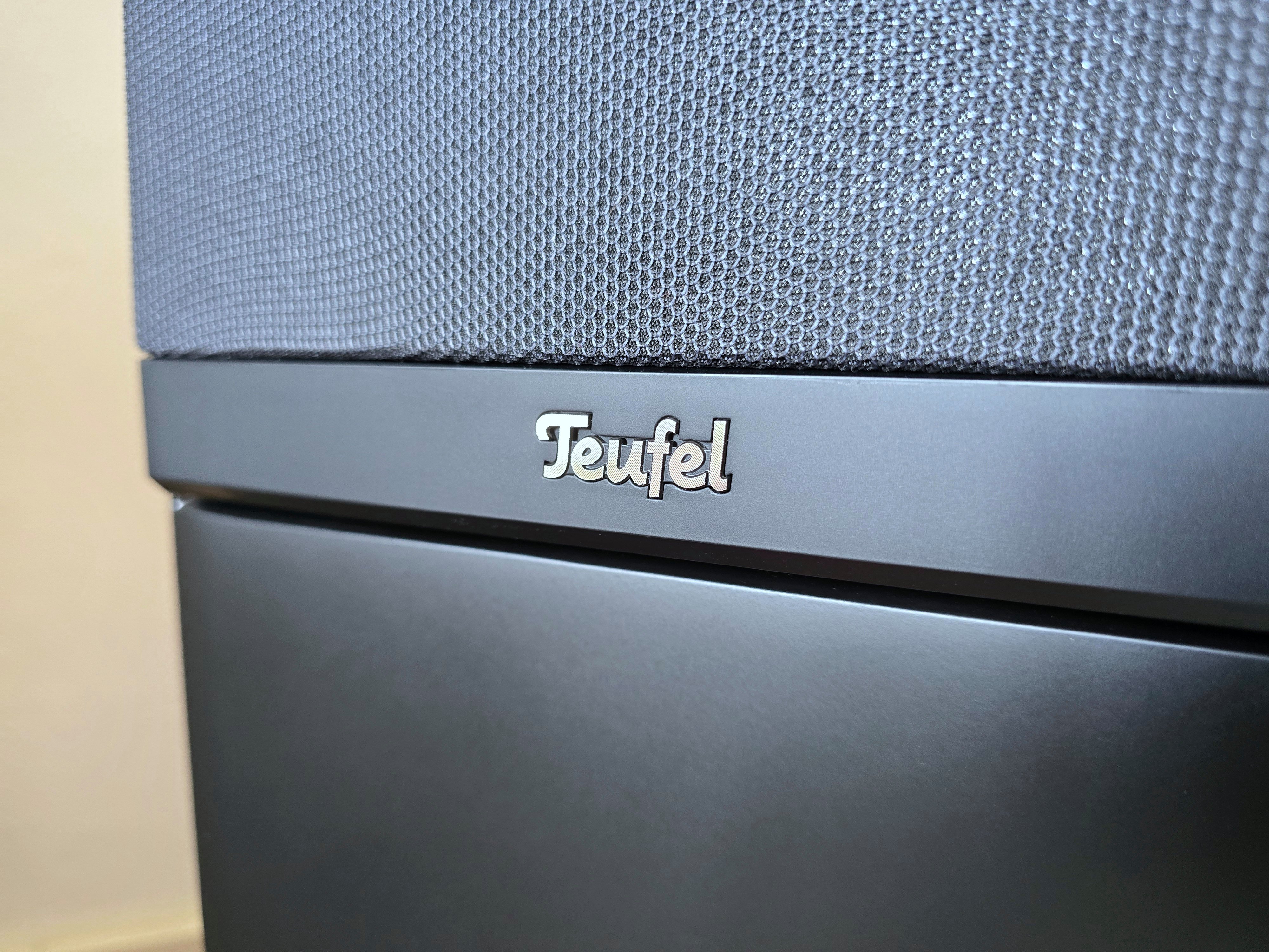

Leur design vertical, minimaliste et épuré s’intègre avec élégance. Il faut d'ailleurs préciser que les Teufel Stereo L2 existent aussi en version blanche, en revanche, le pied en aluminium reste noir sur les deux versions. Comme vous pouvez le constater, la finition mate est soignée, les arêtes nettes, l'assemblage impeccable, tandis que les caches acoustiques aimantés assurent une belle esthétique, que l’on choisisse de dévoiler ou non les haut-parleurs.

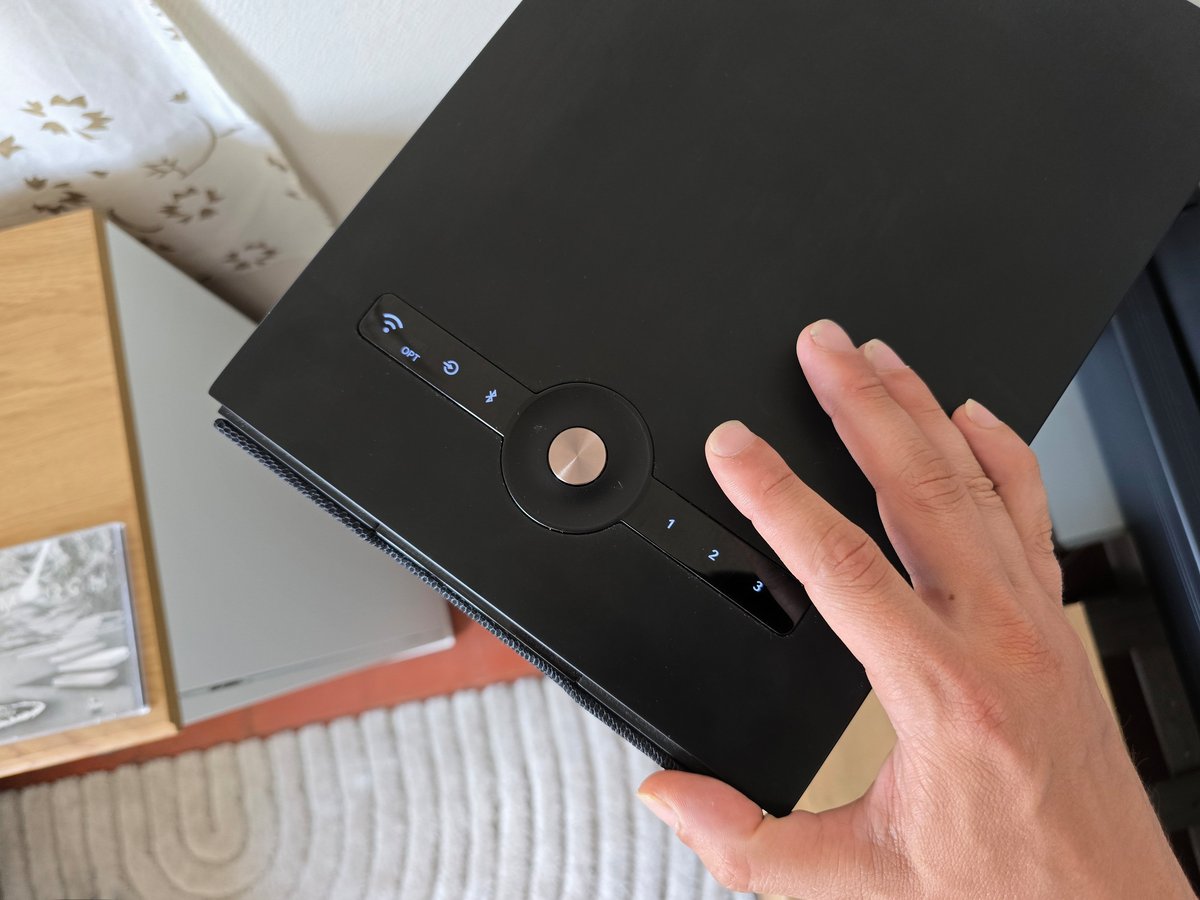

Mis à part cela, on trouve un panneau tactile, sur le dessus de l’enceinte principale, avec un rétroéclairage qui s'active grâce à un détecteur de proximité. Une touche à la fois discrète et moderne, tout en étant parfaitement fonctionnel à l’usage. On sent que Teufel a soigné les détails, sans tomber dans le gadget. Ce souci du détail se retrouve d'ailleurs dans les pieds réglables en hauteur, qui assurent une parfaite stabilité, même sur un sol légèrement irrégulier comme dans notre cas.
Le panneau tactile est bien pratique et s’illumine à l’approche de la main. © Matthieu Legouge

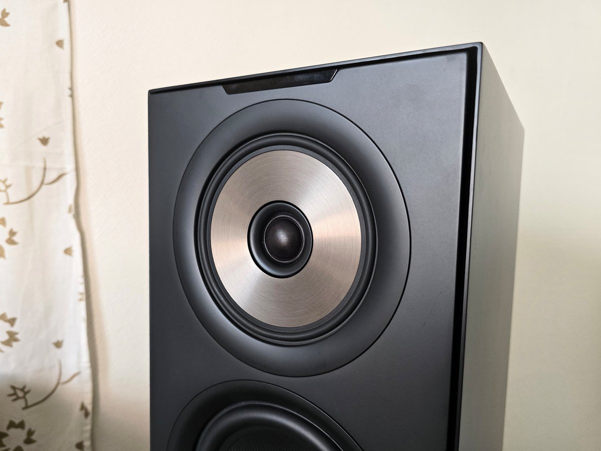

Le registre médium-aigu repose sur un module coaxial occupant la partie supérieure de la façade avec un tweeter à dôme textile de 25 mm et un haut-parleur médium planaire de 152 mm à membrane aluminium. Cette disposition concentrique assure un point d’émission unique, réduisant les problèmes de phase et garantissant une image stéréo précise et homogène sur une large zone d’écoute, même hors axe.

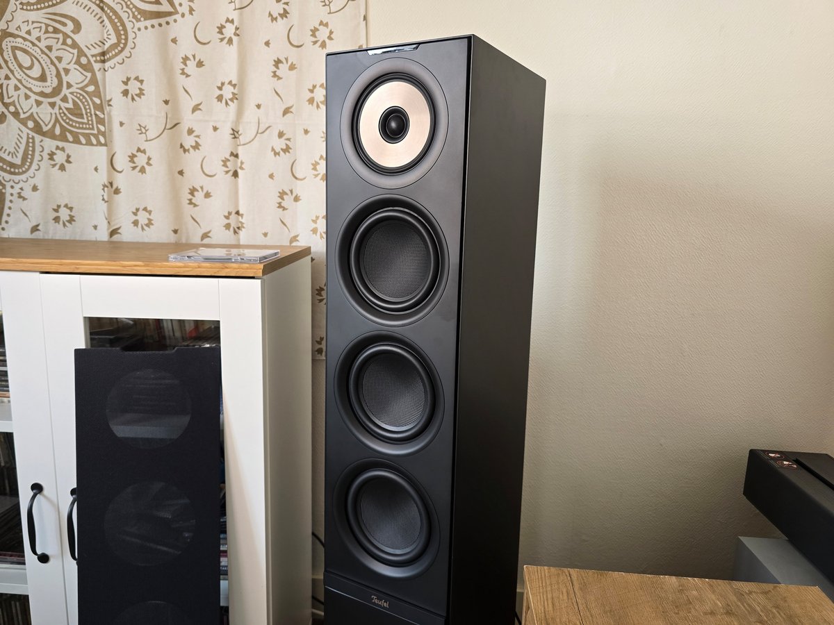

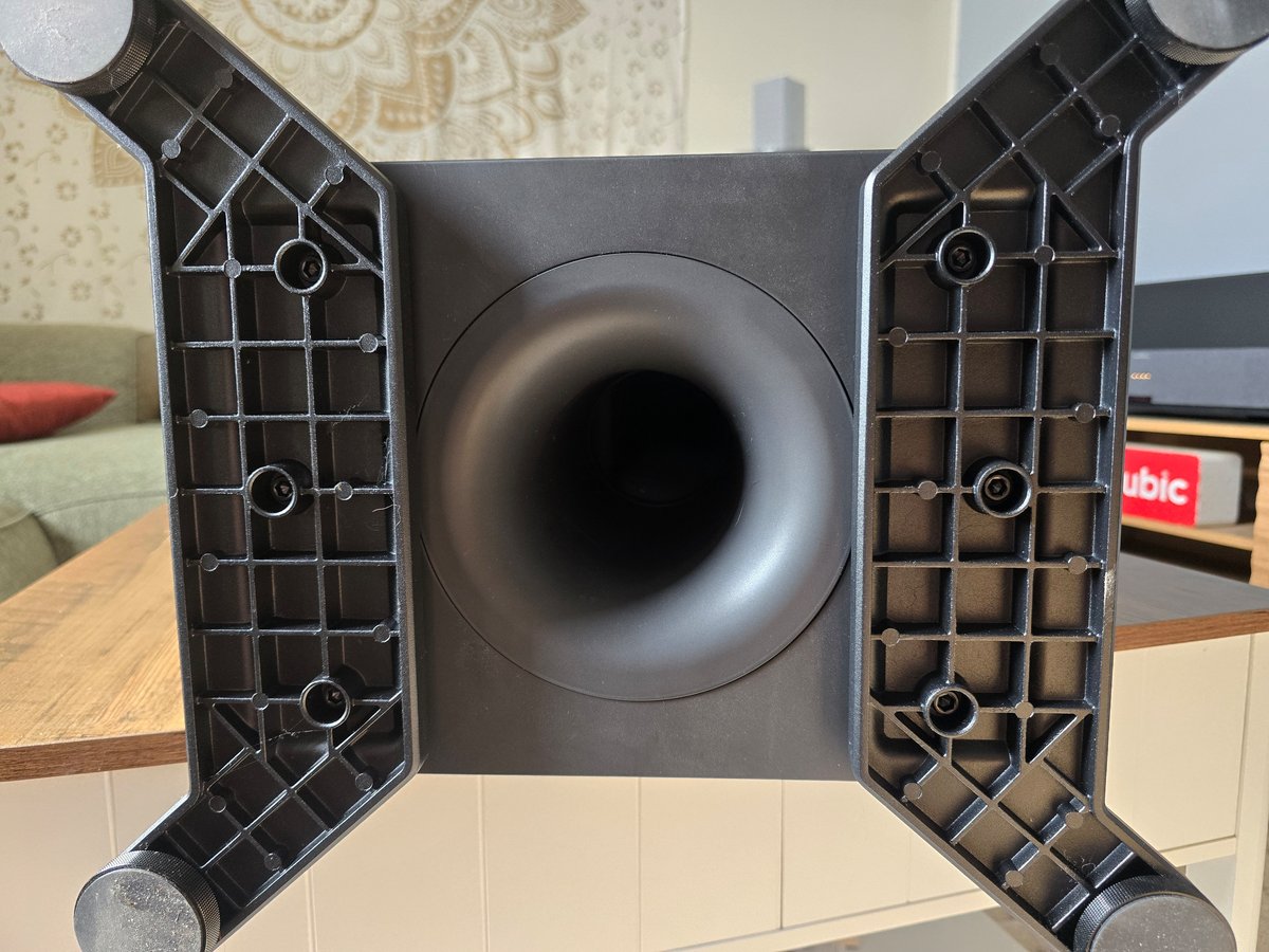

Pour le grave, Teufel a choisi trois woofers de 165 mm à membrane en Kevlar tressé, disposés en colonne et montés en charge bass-reflex. Leur profil concave — surnommé “Wok” par la marque — accroît la rigidité tout en limitant les résonances parasites, permettant un débattement généreux et un grave capable de descendre très bas sans traîner. Malgré cette ampleur, l’équilibre global reste maîtrisé, à condition de ne pas exagérer les réglages de l’égalisation.

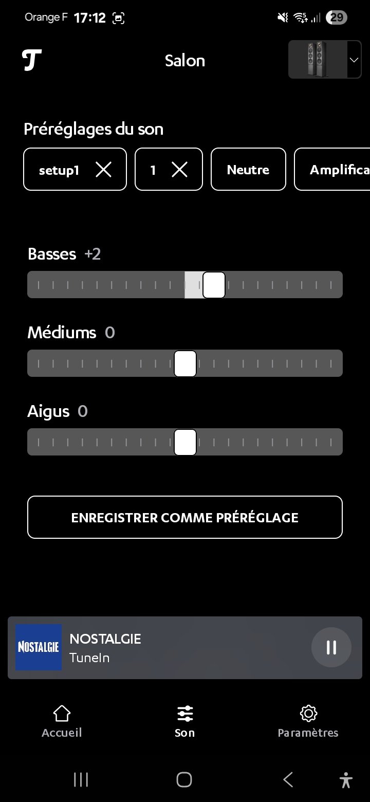

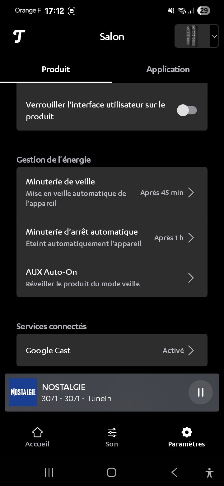

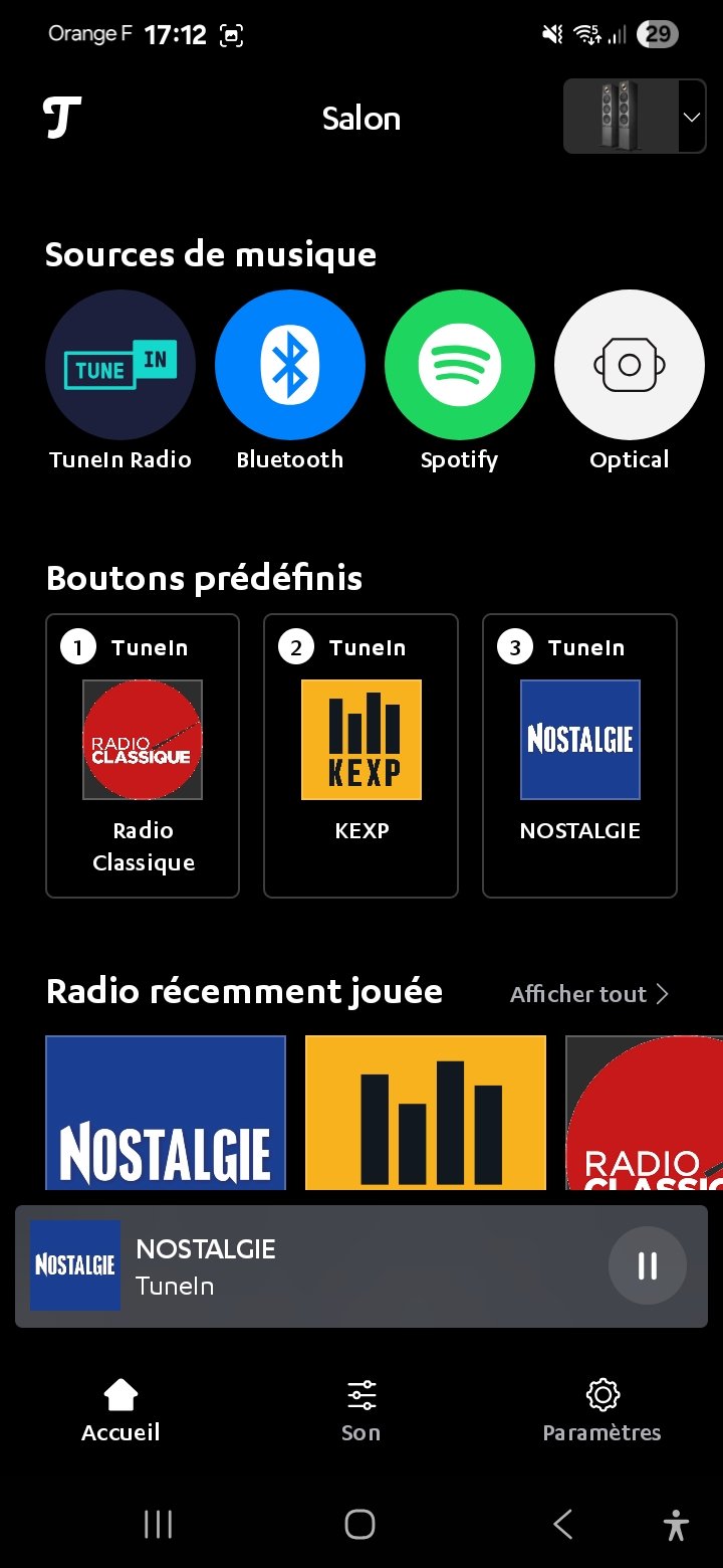

L’application Teufel Home fait également le job. Elle laisse, notamment, le choix entre configuration stéréo ou mono, propose une gestion des profils acoustiques selon le placement (mur, coin, libre), un égaliseur 3 bandes, une liste de favoris radio… C’est sobre, mais ça fonctionne bien. On aurait aimé plus de réglages fins, et pourquoi pas une calibration automatique, mais pour la cible visée, cela reste cohérent.
Pour le streaming, c’est plutôt complet. On retrouve AirPlay 2, Chromecast, Spotify Connect, et bien sûr le support du Bluetooth (même s’il faut se contenter du codec SBC) et désormais Tidal Connect sont de la partie. Qobuz et Apple Music ne sont pas intégrés directement, mais on peut tout à fait passer par leur appli pour caster vers les enceintes, sans souci de stabilité.

Si l’égaliseur intégré dans l’application Teufel Home permet d’ajuster le rendu global (grave, médium, aigu), il reste assez basique. On ne trouve pas ici de système de calibration automatique via micro, ni de réglage manuel plus avancé permettant d’affiner la courbe selon la pièce. Cela pourra frustrer les audiophiles les plus pointilleux, mais reste en phase avec la volonté de simplicité de l’ensemble. Autre point souvent soulevé sur ce type de produit : la latence Bluetooth. Bonne nouvelle, ici elle reste très discrète. Même en usage vidéo (YouTube, Netflix), le décalage entre son et image est à peine perceptible, ce qui rend les Stereo L2 tout à fait utilisables pour un visionnage ponctuel, même si la connexion Bluetooth repose uniquement sur le codec SBC.
