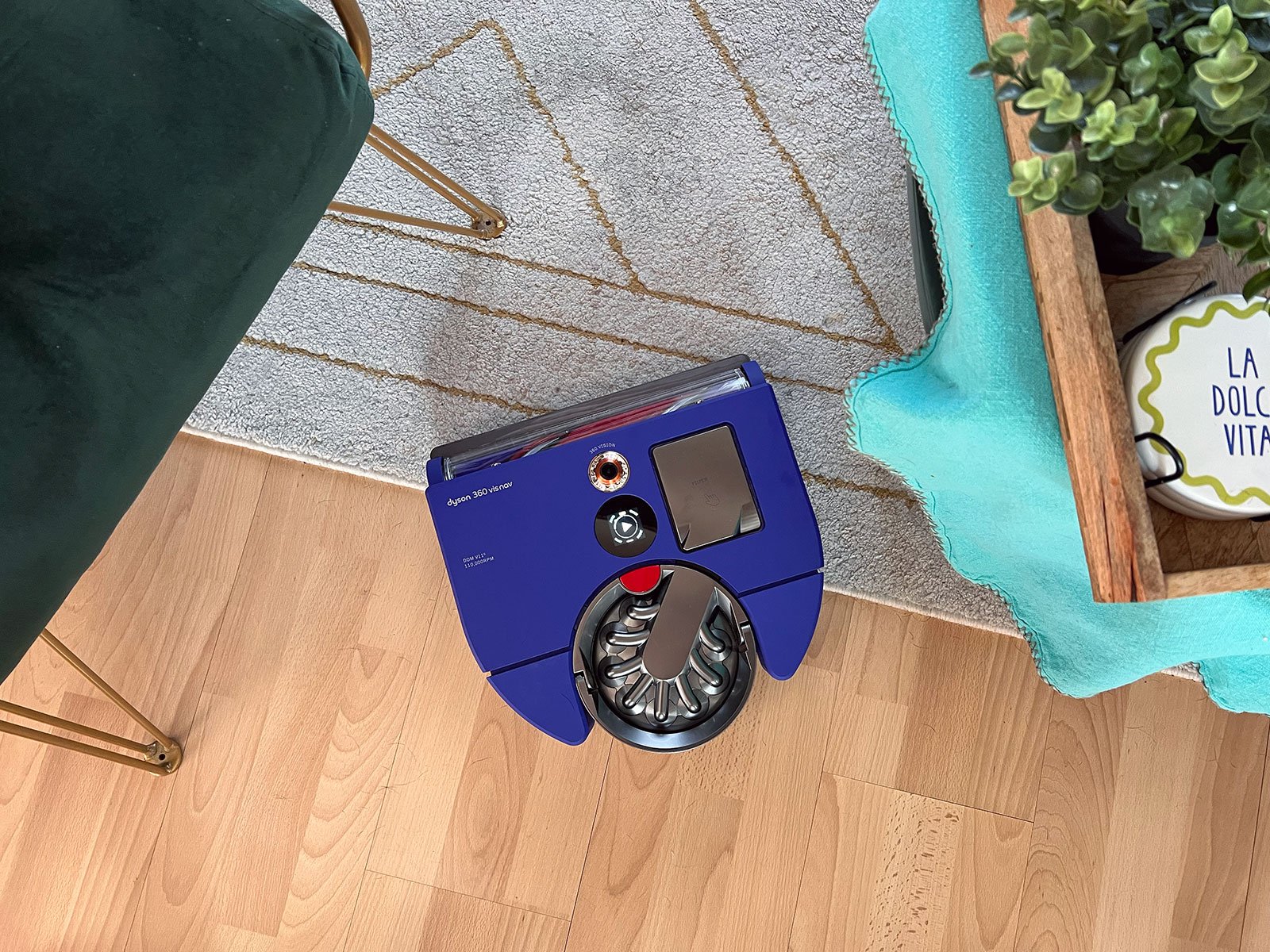

Design : du Dyson pur et dur (sans doute trop)
Vous aimez le violet ? Si oui, tant mieux pour vous. Sinon, vous devrez apprendre à faire avec ! Tranchant radicalement avec les coloris noir et blanc, plus passe-partout et plus discrets, de constructeurs comme Roborock, Ecovacs ou Xiaomi, Dyson opère le choix osé de sa couleur mauve emblématique. Mais si cette teinte vive peut avoir son charme sur un aspirateur balai que l’on remise au placard entre deux utilisations, elle peut se révéler plus embêtante sur un aspirateur robot , qui trône en plein milieu de notre pièce de vie.

Côté dimensions, cet aspirateur ne brille pas par sa compacité. Avec une hauteur de 99 mm, il peine à se faufiler sous certains meubles, là où ses concurrents plus fins excellent. Paradoxal pour un appareil censé nettoyer les recoins les plus inaccessibles.
Lors de notre test, le Dyson 360 Vis Nav n’a pas été en mesure d’aspirer sous ce meuble TV — pourtant, d’autres aspirateurs-robots que nous avons testés par le passé s’y sont glissés sans difficulté. © Nicolas Lafarge-Debeaupuis pour Clubic
