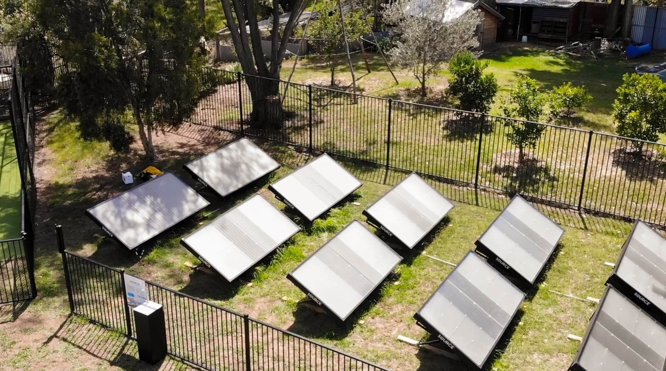

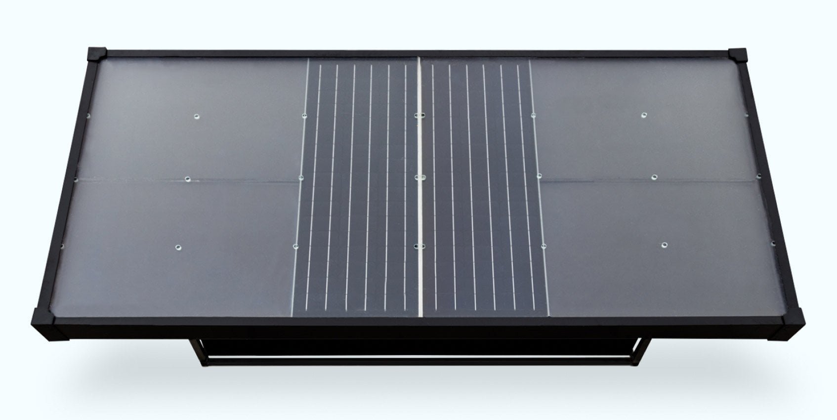

Depuis 2015, l’entreprise américaine Source (anciennement Zero Mass Water) est entièrement dévolue à « produire une eau potable parfaite à partir de la lumière du soleil et d’air ». Pour cela, elle commercialise des « Hydropanels », des appareils de la taille d’une grosse TV, composés de panneaux solaires et d’un dispositif de condensation. L’entreprise ne détaille pas précisément les technologies utilisées, mais le principe est facile à comprendre : des ventilateurs conduisent l’air ambiant sur des matériaux absorbants qui emprisonnent la vapeur d'eau de l'air, avant de la restituer après condensation sous forme d’eau liquide. Des minéraux sont ajoutés pour rendre l’eau potable. Le tout est totalement déconnecté du grid et produit une eau dépourvue de tous polluants. Une appli mobile permet d’ailleurs de suivre en temps réel le fonctionnement de l’appareil et le remplissage du réservoir, mais aussi de surveiller la qualité de l’eau produite.
Un hydropanel — © Source
Un hydropanel coûte environ 2 500 $ et peut produire de l’ordre de 5 litres d’eau potable par jour. Le fondateur de Source assure que les deux hydropanels installés sur le toit de sa maison dans l’Etat de l’Arizona, réputé pour son climat particulièrement sec, suffisent à subvenir aux besoins en eau potable de toute sa famille (quatre personnes et deux chiens). L’entreprise a du reste déjà installé des hydropanels dans 45 pays, par exemple à destination de logements sociaux pour sans-abris en Californie ou de villages isolés aux Philippines, et effectué une levée de fonds de 50 millions de dollars en juin 2020 pour poursuivre son développement.
Une installation Source produisant de l'eau en Indonésie — © Source

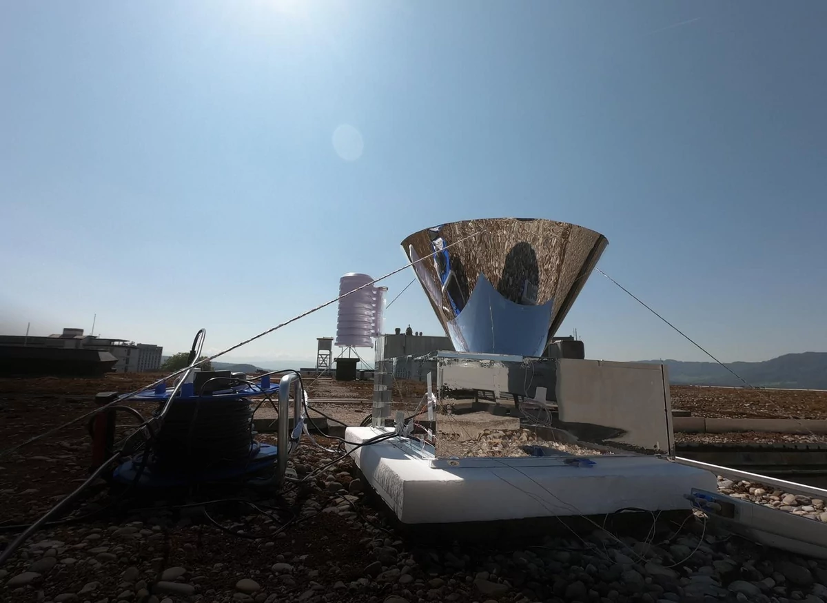

En dehors des MOF, d’autres pistes sont également explorées, comme des hydrogels ou divers matériaux aux caractéristiques singulières. En juin 2021 en Suisse, l’université ETH Zurich montrait un récolteur d’eau totalement passif utilisant des panneaux fabriqués à partir de polymères et d’argent. L’appareil, testé en version miniature sur un toit de Zurich, permet de condenser l’eau de l’air 24h/24 sans utiliser aucune source d’énergie. Les chercheurs estiment que le procédé pourrait permettre de récolter 5,3 cl d'eau par mètre carré de panneau et par heure (soit 1,2 litre d’eau par mètre carré et par jour).

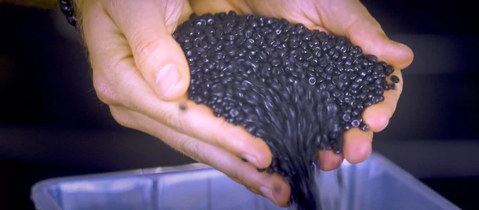

En Californie, Negative commercialise ainsi depuis fin 2020 des bracelets de perles noires produites à base de dioxyde de carbone extrait de l’atmosphère (en partenariat avec Climeworks et Carbon Upcycling Technologies, autre entreprise utilisant la DAC pour produire des dérivés carbonés). D'autres vont plus loin : au moins deux entreprises, Aether aux Etats-Unis et SkyDiamond en Grande Bretagne, transforment le CO2 capturé dans l’air... en diamants.

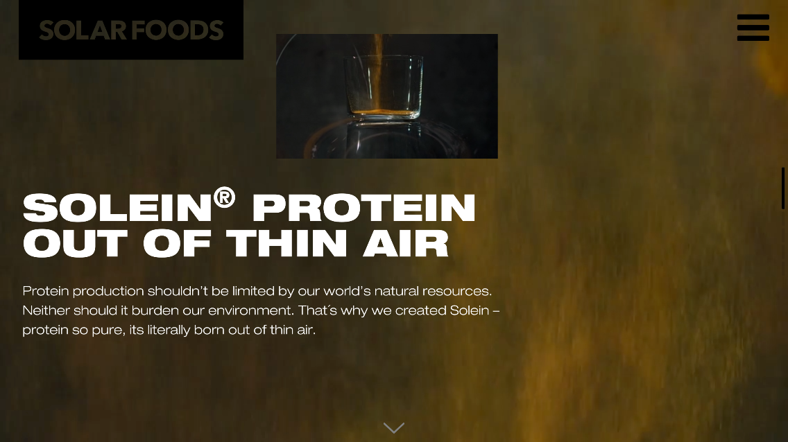

En Finlande, Solar Foods entend révolutionner la production alimentaire et promet « une nourriture abondante produite à partir d’air et d’électricité ». L’entreprise a mis au point un procédé de fermentation inédit : des micro-organismes sont nourris à partir des composants issus de l’air (en particulier le CO2 et l’eau) et, après avoir avoir été séchés, sont transformés en une farine très riche en protéines. Baptisée Solein, elle apporte tous les acides aminés nécessaire au régime alimentaire humain. C’est donc une façon radicalement nouvelle de produire de la nourriture, de façon respectueuse de l’environnement et en puisant l’essentiel des ressources nécessaires dans l’air ambiant. Cela pourrait être la clé d’une « véritable révolution agricole » (en rupture notamment avec les productions d’aliments d'origine animale « qui occupent les terres, gaspillent les eaux et provoquent le changement climatique »), comme le décrit Solar Foods. L’entreprise a déjà levé 35 millions d’euros, dont 10 millions en avril 2021 du Fonds finlandais pour le climat, et s’apprête à ouvrir un centre de production de Solein à grande échelle, qui devrait être opérationnel en 2023.

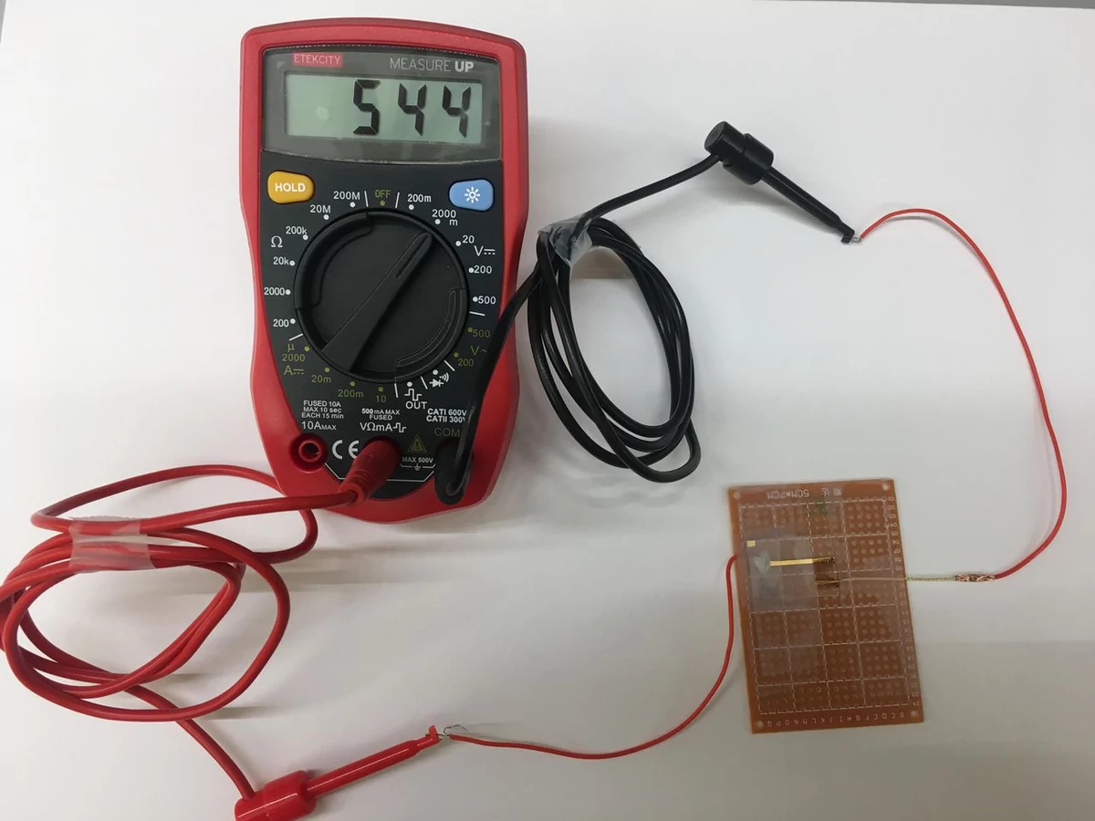

Autre exemple, l’université du Massachusetts à Amherst a publié l’année dernière des travaux si particuliers qu’ils semblent presque étonner les scientifiques qui en sont à l’origine : « Nous fabriquons littéralement de l’électricité à partir de l’air ambiant », résument-ils. Le procédé s’appuie sur un appareil baptisé « Air-Gen », pour « générateur alimenté par l’air », tirant parti des caractéristiques physico-chimique d’une protéine naturelle générée par un microbe. « L’Air-Gen connecte des électrodes aux nanofils protéiques de telle sorte qu'un courant électrique soit généré à partir de la vapeur d'eau naturellement présente dans l'atmosphère », décrivent les chercheurs.
© Umass Amherst
Si le procédé demeure expérimental, il permet déjà de produire une énergie propre, 24h/24, qui pourrait suffire à « alimenter les petits appareils électroniques portables tels que les capteurs de santé et de fitness ou les montres connectées, en éliminant le recours aux batteries traditionnelles ». Les chercheurs n’excluent pas non plus d’utiliser la technique pour recharger des téléphones mobiles et imaginent même « des systèmes à grande échelle avec par exemple une peinture murale qui pourrait aider à alimenter une maison en électricité ». Et ils concluent que la possibilité de produire de l’électricité à partir d’air pourrait être « une contribution majeure à la production d'énergie durable ».
