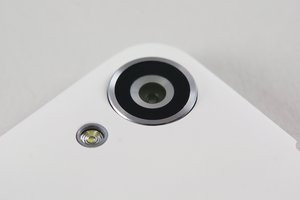

Google ne change pas ses habitudes en variant les constructeurs pour ses Nexus : après Asus pour les 2 Nexus 7 et Samsung pour la Nexus 10, c'est HTC qui signe la Nexus 9. Le constructeur trouve paradoxalement son inspiration... dans le smartphone Nexus 5 de LG : même bords biseautés, même dos en plastique, et même appareil photo qui dépasse légèrement de la coque.
Le design ne vend pas franchement du rêve, mais il est sobre et le format offre une bonne prise en main, juste entre une mini-tablette et un modèle « grande taille ». Le problème réside dans les détails. En espérant que ça se limite à notre exemplaire de test, dont HTC nous a assuré qu'il n'était pas définitif, le dos en plastique mat n'est pas un modèle de finition : il s'enfonce au niveau du logo Nexus central, alors qu'un des coins était légèrement décollé de la bordure. Un problème isolé selon le constructeur. Pourtant, différents témoignages confirment le problème que nous observons.

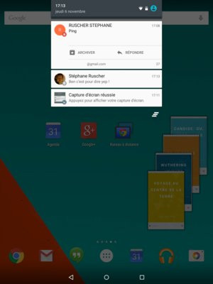

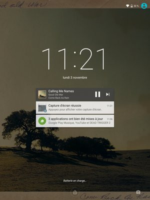

L'ergonomie de Lollipop ne change pas fondamentalement Android : les grands principes de navigation restent les mêmes, mais Google a doté son système d'une nouvelle nommée Material Design. « Inspirée de l'encre et du papier » (on cherche encore un peu pourquoi d'ailleurs), Material Design apporte essentiellement une plus grande cohérence entre Android et le langage visuel à base de cartes développé depuis Google Now.
Cette métaphore de cartes qui se superposent à l'interface et que l'on fait défiler est appliquée à l'ensemble du système. Sur le volet de notifications, sur l'écran de verrouillage, et même sur le menu Applications, on retrouve ces éléments rectangulaires sur fond blanc. C'est parfois un peu violent visuellement, d'ailleurs, et on aimerait un mode « sombre » qui, pourquoi pas, s'adapterait à l'heure de la journée.
Les applications telles que Gmail, Agenda ou Google Play, et à terme les applications tierces, bénéficient également de Material Design, avec un potentiel intéressant pour les applications tablettes, qui ont longtemps été le parent pauvre d'Android. Si on en juge sur les exemples fournis par Google, on peut enfin disposer de version tablettes disposant de leur vraie personnalité, avec avec de vrais affichages adaptatifs prenant en compte les orientations portrait ou paysage. Bien sûr, pour cela, il faudra que les développeurs suivent.
D'une manière générale, l'interface donne un côté plus ludique et peut-être moins austère à l'utilisation d'Android. La plupart des éléments sont agrémentés d'animations qui manquaient, notamment sur une tablette qui est vraiment censée être un appareil agréable à utiliser. C'est le cas ici, et la puce intégrée à la Nexus 9 gère parfaitement cette nouvelle interface, avec une fluidité et une réactivité impeccable. On n'a clairement jamais connu une expérience utilisateur aussi soignée sur une tablette Android, même si elle est actuellement limitée aux quelques applications intégrées.

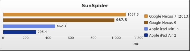

Benchmark : 405-4449
Si la Nexus 9 fait mieux que la Nexus 7 de l'an dernier, elle reste tout de même assez loin des performances des deux dernières tablettes Apple sur SunSpider.

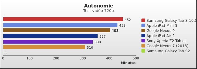

Enfin, la tablette de Google s'est également bien débrouillée lors de notre test d'autonomie (luminosité à fond, son à 50%, Wi-Fi activé, Bluetooth désactivé). Sans faire que la Samsung Galaxy Tab S 10.5 ou l'iPad Mini 3, elle fait mieux que l'iPad Air 2 en résistant près de 7 heures à notre boucle vidéo.
