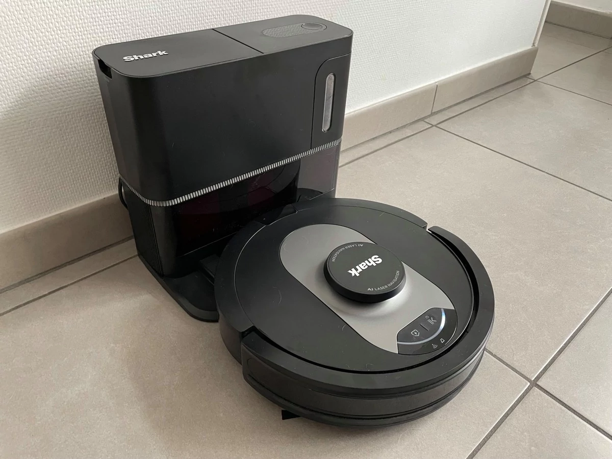

Les produits se suivent et se ressemblent chez Shark et ce n’est pas le Shark AI 360 qui signera un bouleversement dans les codes de design de la marque américaine. Néanmoins la marque fait quelques ajustements.
© Mathieu Grumiaux pour Clubic

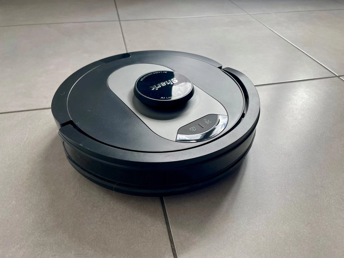

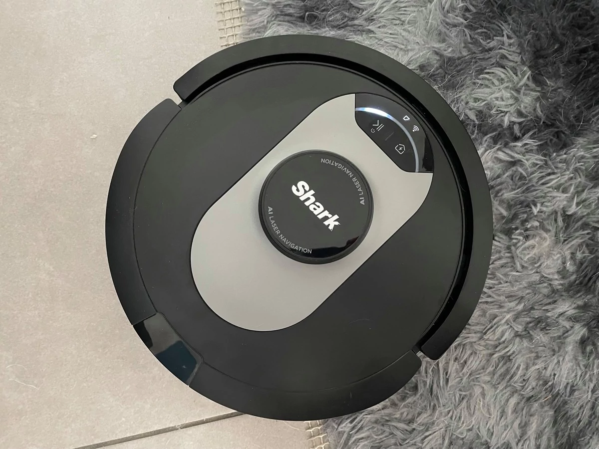

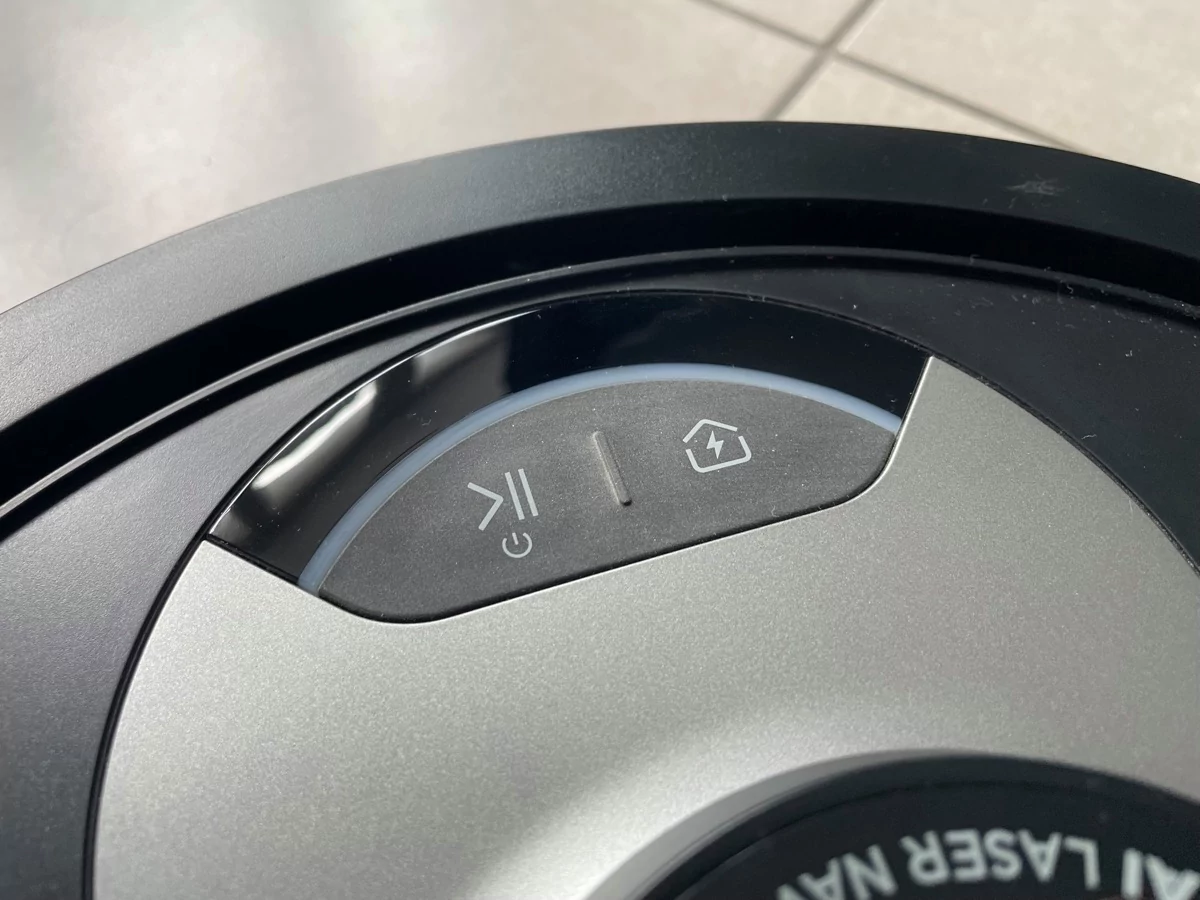

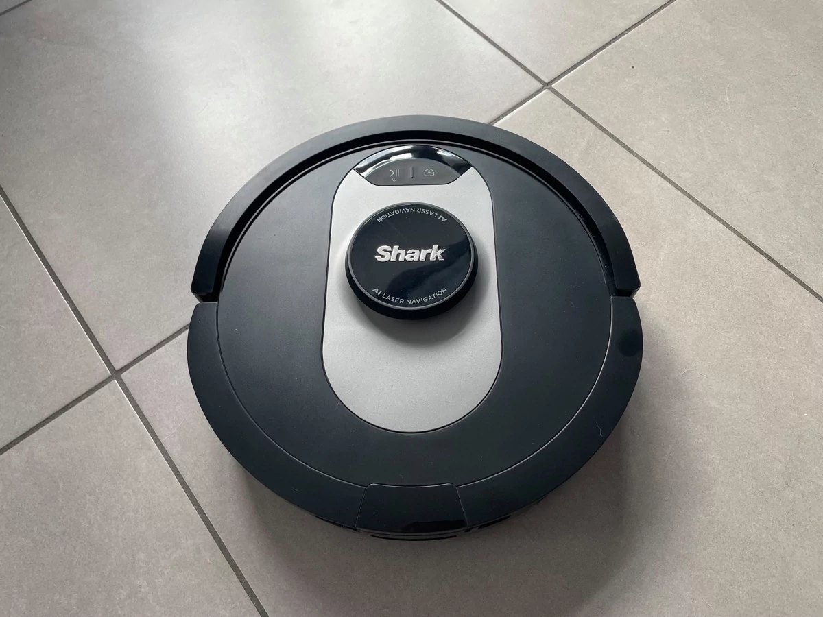

Le robot aspirateur conserve une forme circulaire tout à fait classique. Les boutons permettant de lancer un cycle de nettoyage et de renvoyer l’appareil à sa base sont toujours présents mais désormais mieux intégrés à l’appareil.
Par rapport au Shark IQ Robot, ce Shark AI 360 est plus élégant et, disons-le, moins cheap. La marque a revu le choix de ses matériaux et a opté majoritairement pour un plastique mat, qui a pour avantage de ne plus prendre aussi rapidement poussières et traces de doigts.

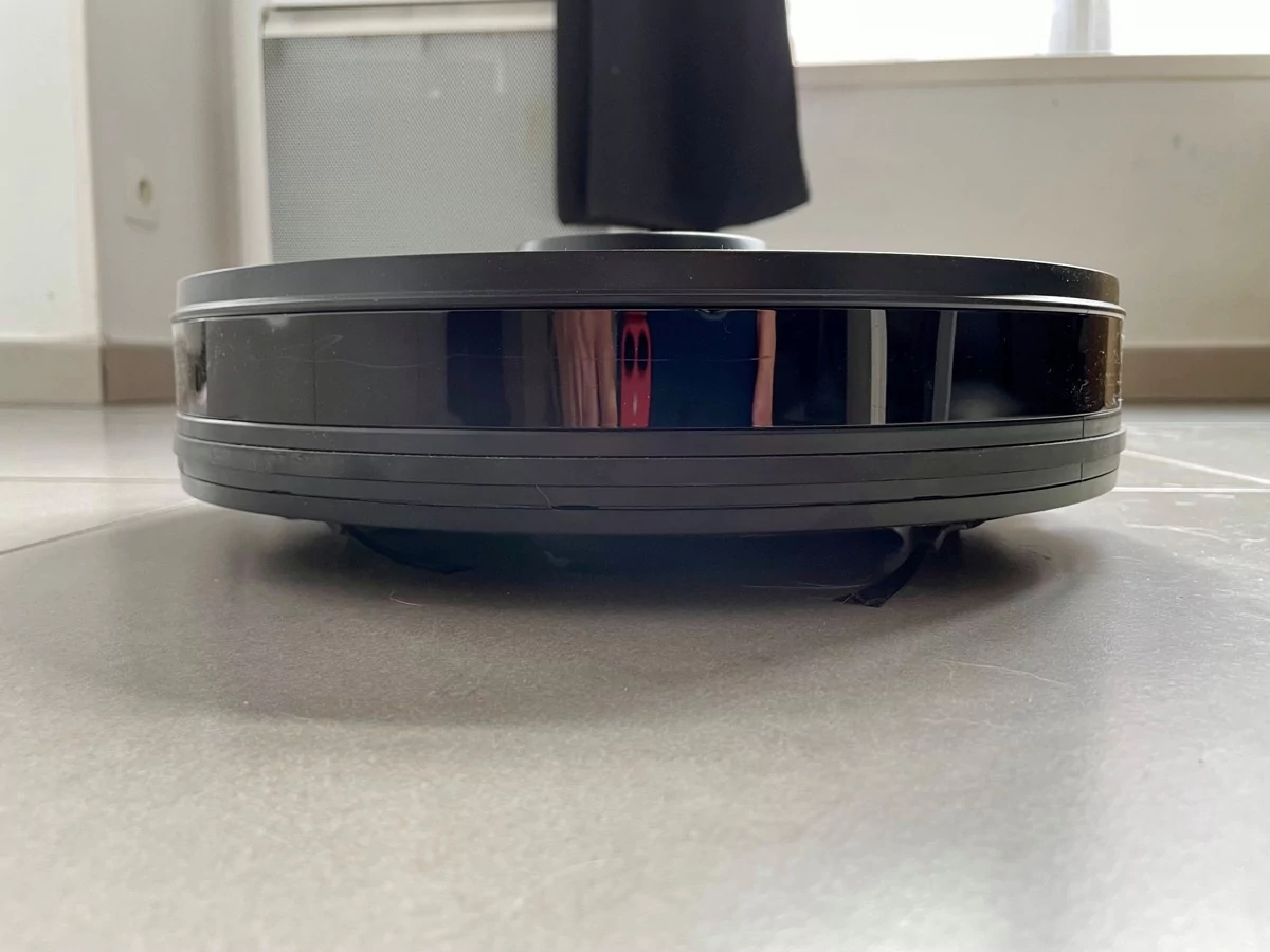

Sur le dessus on retrouvent un petit capot qui intègre le télémètre laser, autrefois situé dans le pare-choc de l’aspirateur. La marque indique que ce nouveau positionnement facilitera la navigation et la cartographie, nous verrons ça dans quelques instants.

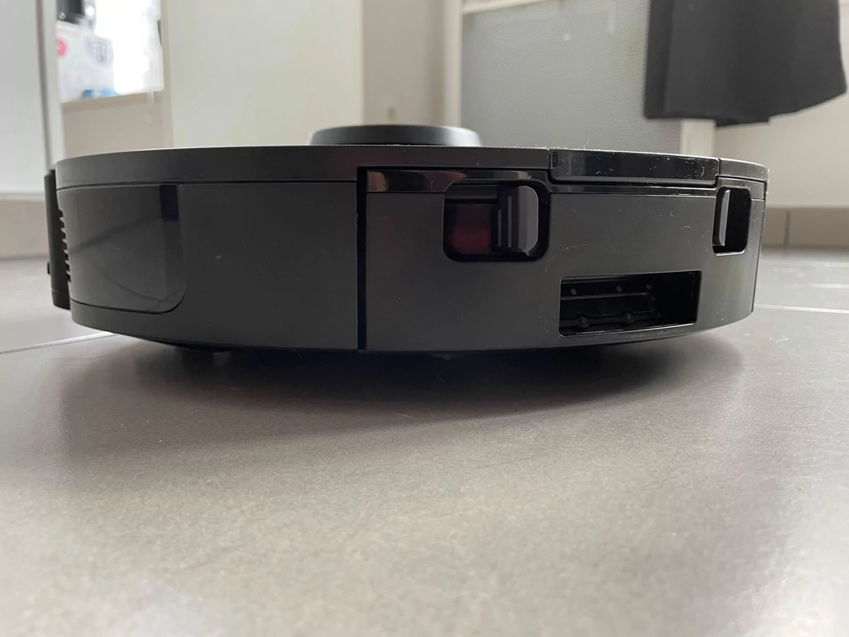

Sur l’avant, rien de bien original avec la présence d’une large bande plastique qui cache les différents capteurs de proximité intégrés à l’appareil.

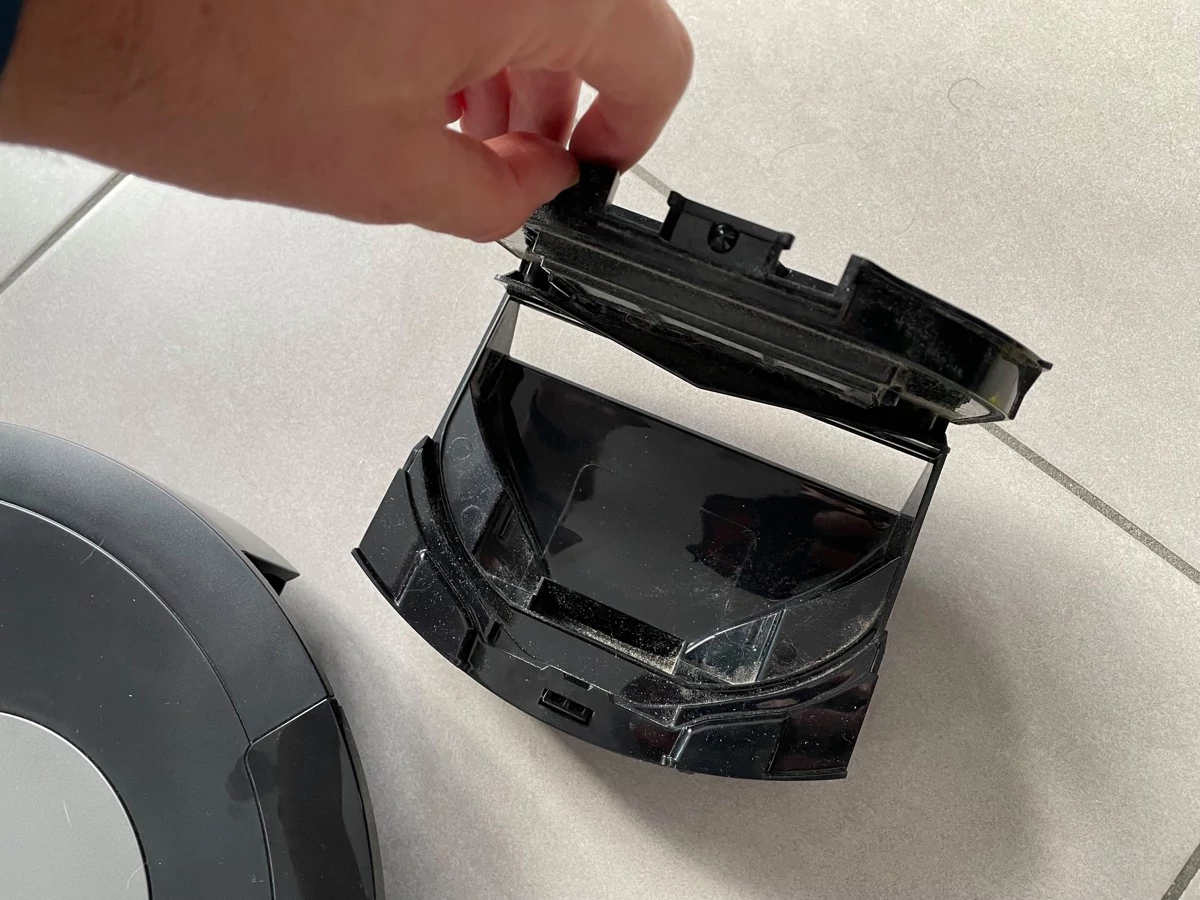

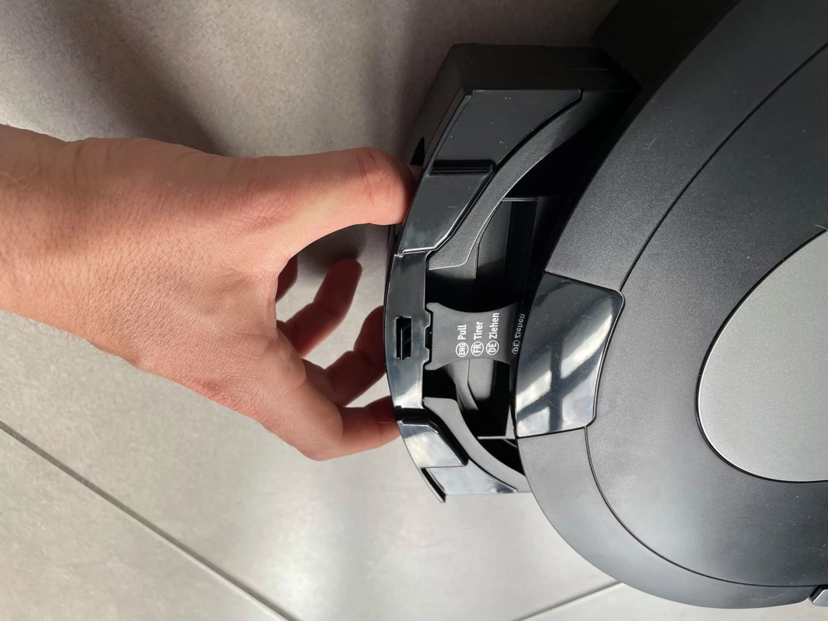

L’accès au réservoir à poussières s’effectue via une trappe située à l’arrière de l’appareil. Petite déception : sa contenance n’est que de 175 mL et pourra être facilement rempli, d’autant plus si vous êtes l’heureux propriétaire d’animaux de compagnie.

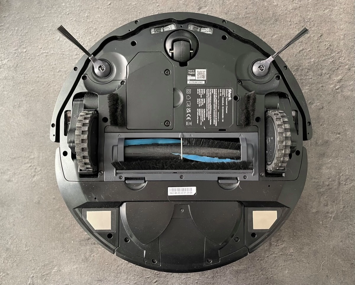

Enfin sous l’appareil on retrouve une brosse principale en poils de nylon ainsi que deux brosses latérales pour les déchets environnants, une configuration habituelle pour la marque américaine.

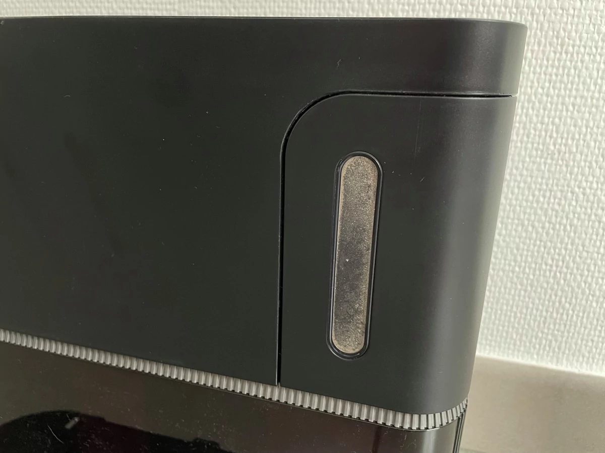

Passons désormais à la base de recharge, qui se propose également de récupérer les poussières aspirées lors du cycle de nettoyage. Shark réussit à proposer un accessoire très compact qui peut s’insérer dans n’importe quel logement y compris les plus petits appartements. On salue cette initiative alors que les concurrents du constructeur se livrent à une bataille à savoir « qui aura la plus grande base de recharge du secteur ».
Comme le Shark IQ Robot, cette base de récupération des poussières est sans sac, un autre bon point qui permet de s’éviter l’achat de sacs souvent facturés au prix fort (et c’est bon pour la planète).
Une petite zone transparente permet de savoir à quel niveau le réservoir est plein d’un coup d’œil.

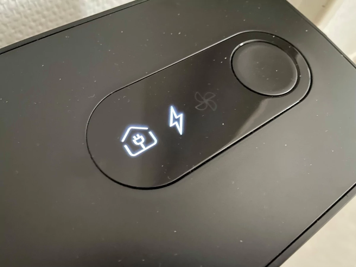

Sur le dessus, des voyants LED permettent de voir si l'appareil est en charge sur la station et son niveau de batterie restante.

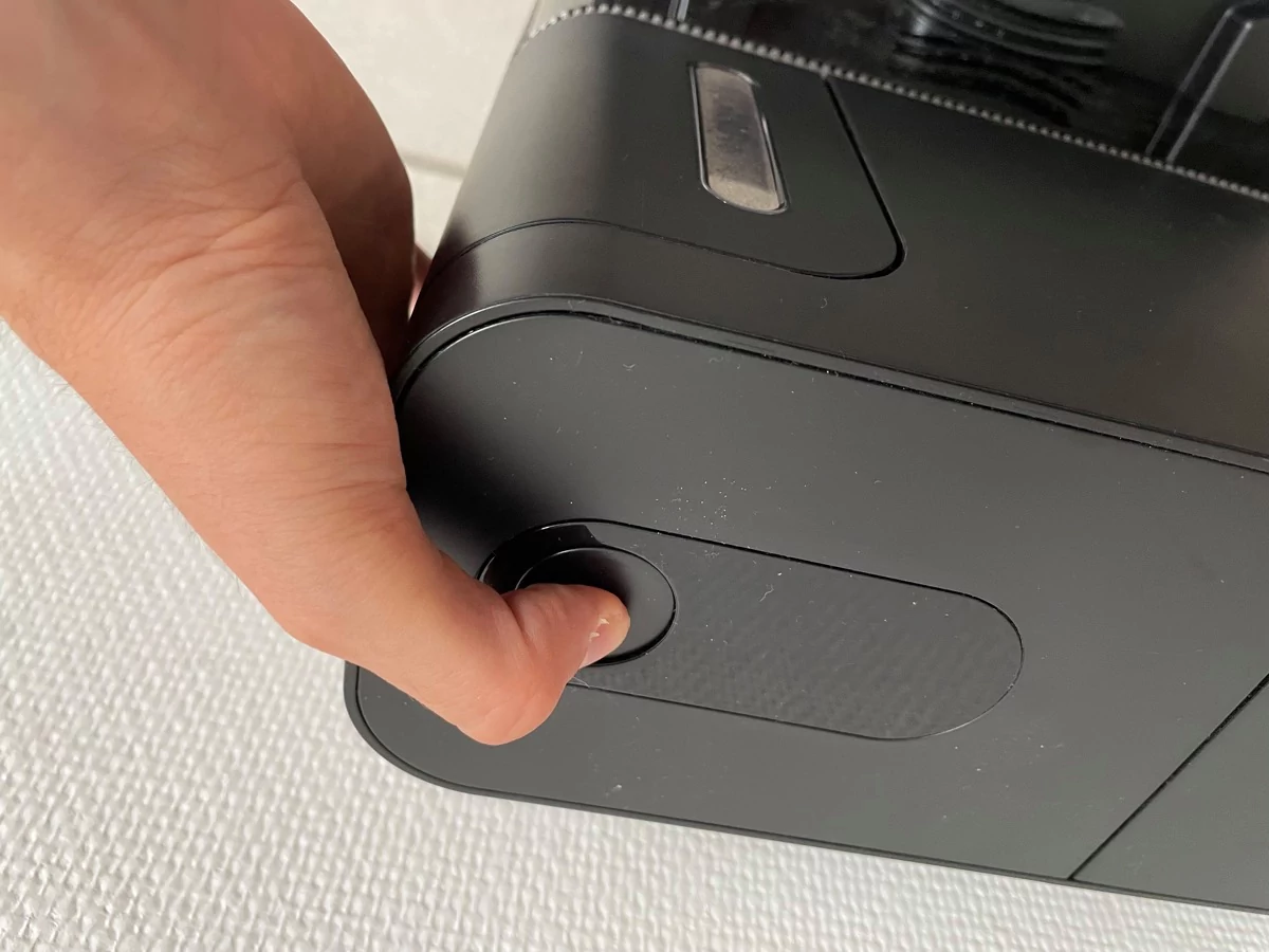

Une fois la tâche de nettoyage terminée, l’aspirateur robot retourne à sa base se vider dans son réservoir. L’opération ne prend pas plus qu’une dizaine de secondes et le réservoir est suffisamment grand pour vous permettre de n’avoir à le vider à la poubelle qu’une fois par mois.
Pour ce faire un bouton vous permet d’ôter le support simplement, sans avoir à mettre les mains dans la poussière.

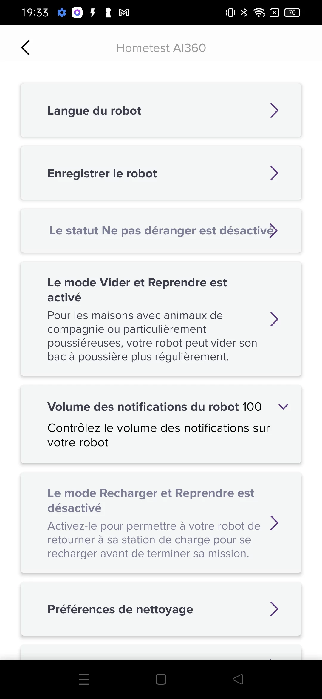

Pour accéder aux options et à la personnalisation de votre Shark AI 360, direction l’App Store ou le Google Play Store pour récupérer l’application SharkClean, qui depuis son lancement en France il y a quelques mois n’a pas évolué d’un iota.
L’interface proposée par le constructeur reste toujours aussi rudimentaire mais la hiérarchisation des différentes commandes et options est réussie et n’importe quel utilisateur aura vite fait de s’y repérer et de retrouver ses petits après quelques minutes de prise en main.

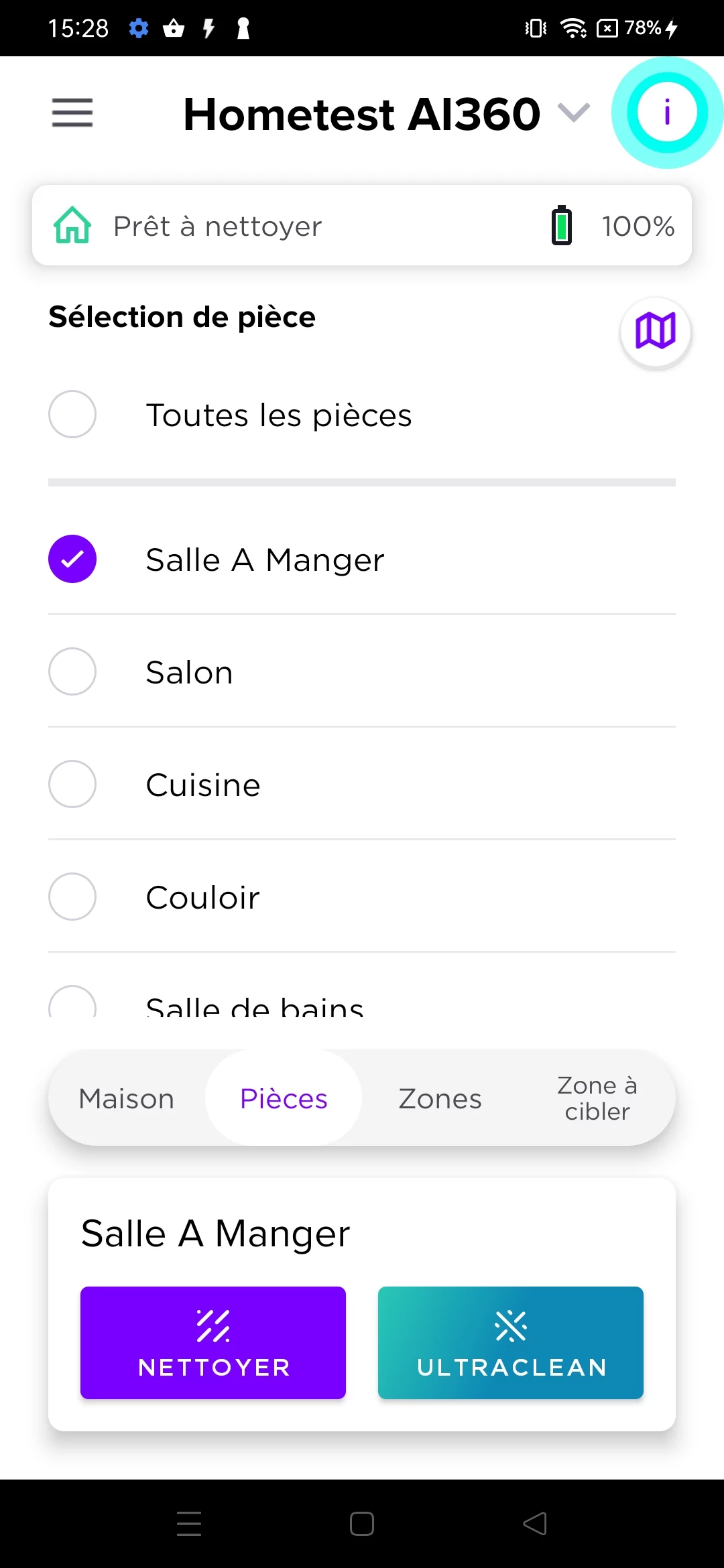

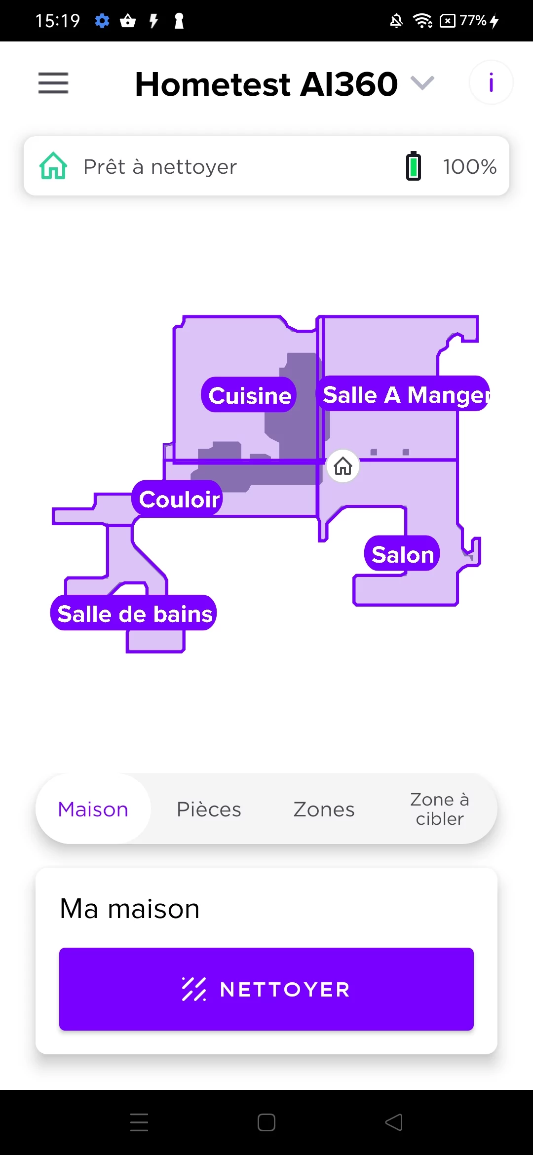

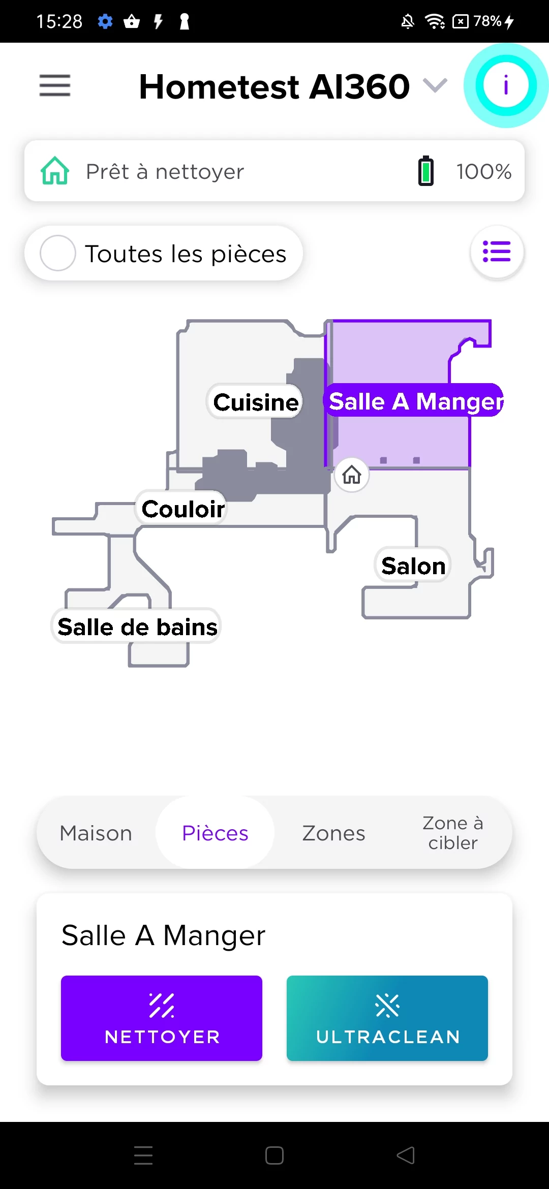

Sur la page d’accueil, on retrouve la carte d’étage, qui prend la quasi intégralité de la surface d’affichage et, au-dessous, un menu permet de sélectionner les différentes options de navigation.
Vous pouvez ainsi cliquer sur « Pièces » pour choisir rapidement celles qui seront visitées par le robot aspirateur lors de son cycle de nettoyage, Zones pour créer des zones de nettoyage mais aussi des zones interdites, inaccessibles au robot lors de son travail ou encore des Zones à cibler.
Cette dernière catégorie vous permet de définir les zones de votre logement les plus sujettes à être sales au quotidien, et à activer le mode Ultraclean lorsque le robot y passera. Ce mode n’offre pas une puissance plus élevée mais un passage plus lent et plus minutieux lors du cycle de nettoyage. Au lieu de passer une seule fois sur site, le Shark AI 360 fera plusieurs passages pour être bien sûr de tout ramasser.

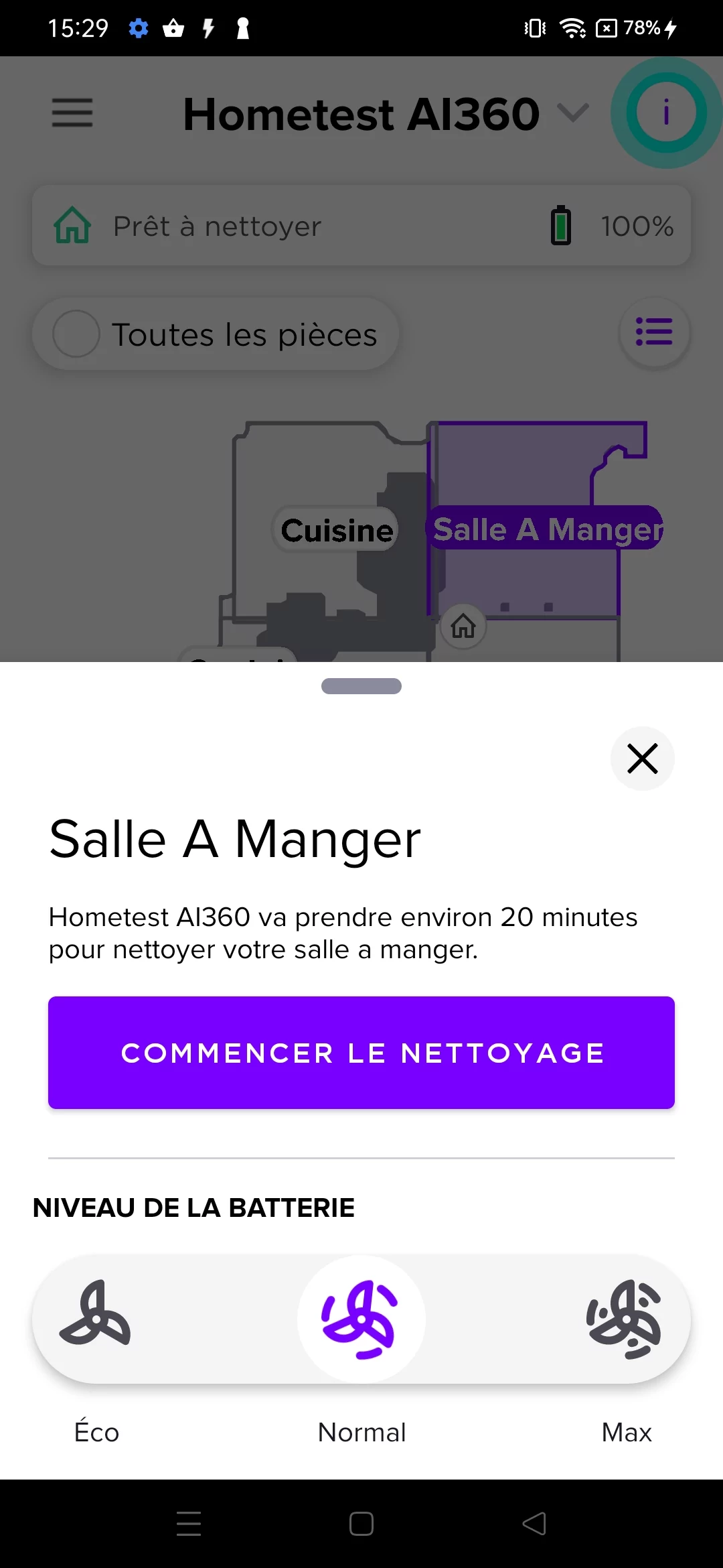

En cliquant sur le bouton « Nettoyer », l’application SharkClean vous permet de choisir le niveau d’aspiration parmi les trois proposées. La navigation est bien pensée pour avoir les bonnes options au bon moment avant le déclenchement d’un cycle.

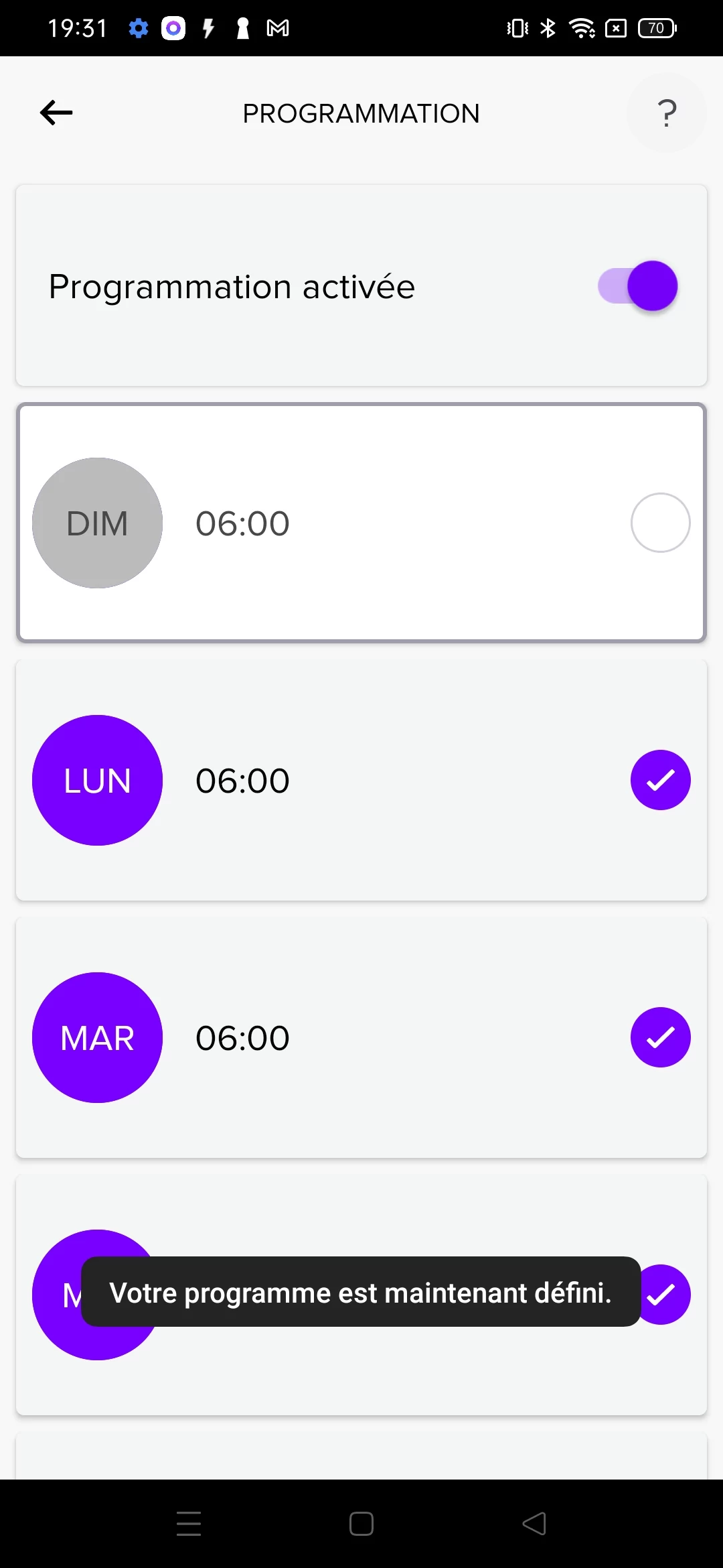

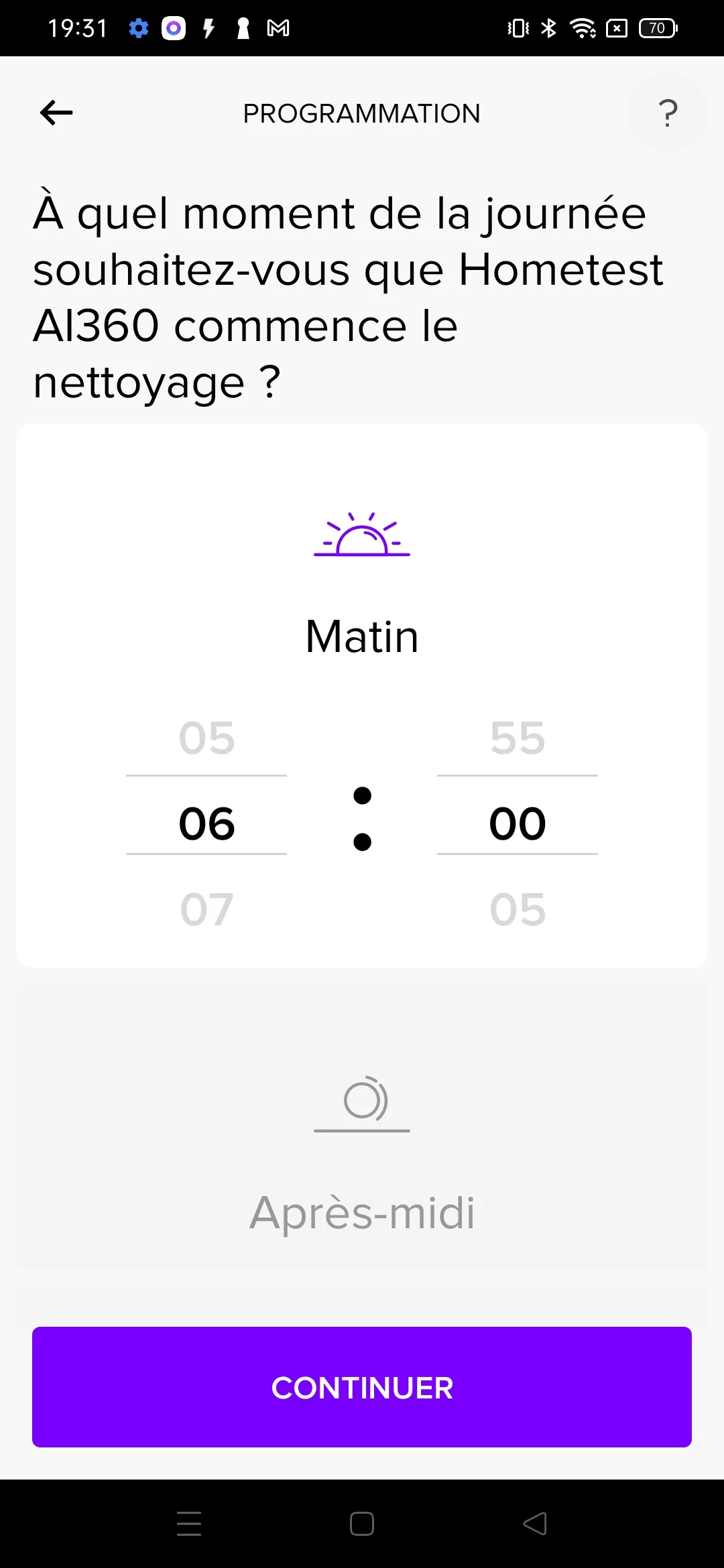

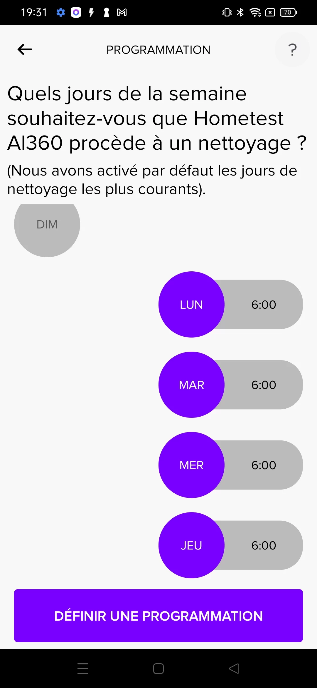

Les autres options comme le mode « Ne pas déranger » pour éviter le déclenchement du robot lorsque vous dormez ou la programmation sont toujours regroupées dans le menu accessible par un bouton en haut à gauche de l’application.
Shark a d’ailleurs travaillé cette partie pour faciliter la création d’une programmation au maximum, avec différents panneaux explicatifs. En quelques secondes et autant de boutons à activer ou non, il est possible de se créer un calendrier de nettoyage.
Shark ne propose donc que quelques fonctionnalités et rien de bien original mais à l’instar de son aspirateur robot, l’expérience logicielle est pensée avant tout pour le grand public qui souhaite d’abord un bon aspirateur robot suffisamment intelligent pour nettoyer la maison régulièrement.
