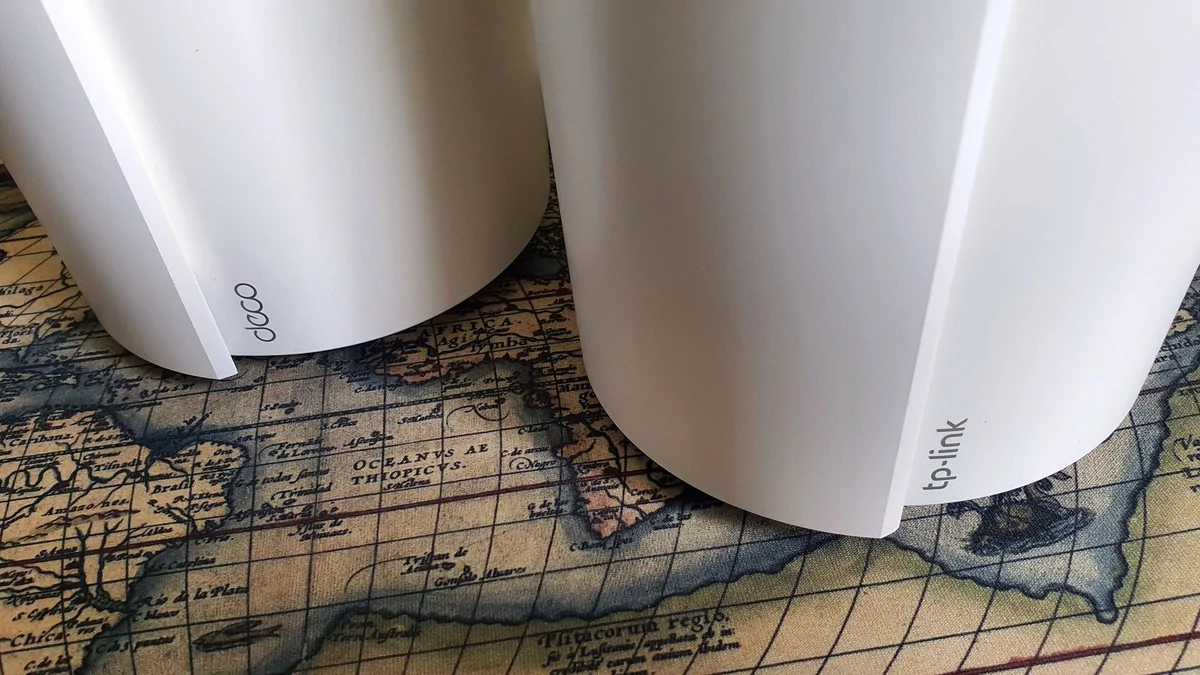

TP-Link ne propose guère de variations puisque comme les Deco X60, les nouvelles bornes sont uniformément blanches. Légèrement évasées sur le dessus, les Deco X90 perdent en revanche ce côté un peu « boîte de conserve » qui caractérisait les Deco X60. Le style est ici plus travaillé avec de légers effets dans les formes, venant notamment dessiner une espèce de « ruban » pour encadrer l’unique LED de chaque borne. Cette dernière matérialise le bon fonctionnement de la borne et son activité actuelle : en vert, elle est connectée et tout va bien, en jaune elle s’initialise, en rouge elle rencontre un problème.

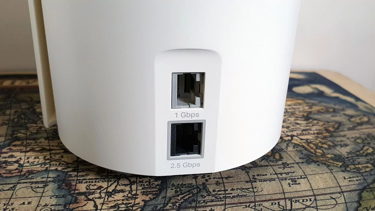

En analysant plus en détail chaque borne, on remarque une connectivité assez sommaire. À l’arrière, on repère effectivement deux prises RJ45 : une est à la norme 1 GbE quand la seconde est en 2,5 GbE, sachant que l’une et l’autre sont capables de fonctionner en WAN / LAN, la détection se faisant automatiquement. Pratique.
Deux ports RJ45, c’est tout de même un peu léger quand on pense que les Asus ZenWiFi AX XT8 ou les Netgear Orbi RBK752 en proposent quatre : c’est autrement plus pratique pour mettre en place un réseau mêlant Wi-Fi et lien filaire. Ce n’est toutefois pas la seule limitation côté connectique.

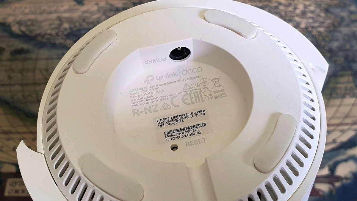

En effet, sous la borne on retrouve logiquement la prise d’alimentation… mais c’est tout. Rien d’autre à signaler et il n’est par exemple pas question de proposer le moindre port USB comme cela peut se faire chez certains concurrents. Notons aussi le volume et la forme un peu encombrante de la brique d’alimentation qui ne se glissera pas nécessairement dans n’importe quel recoin. À quelque chose malheur est bon dirons-nous, car cette externalisation de l’alimentation autorise TP-Link à éviter tout système de ventilation au sein de ses bornes qui restent donc, et en toutes circonstances, parfaitement silencieuses.

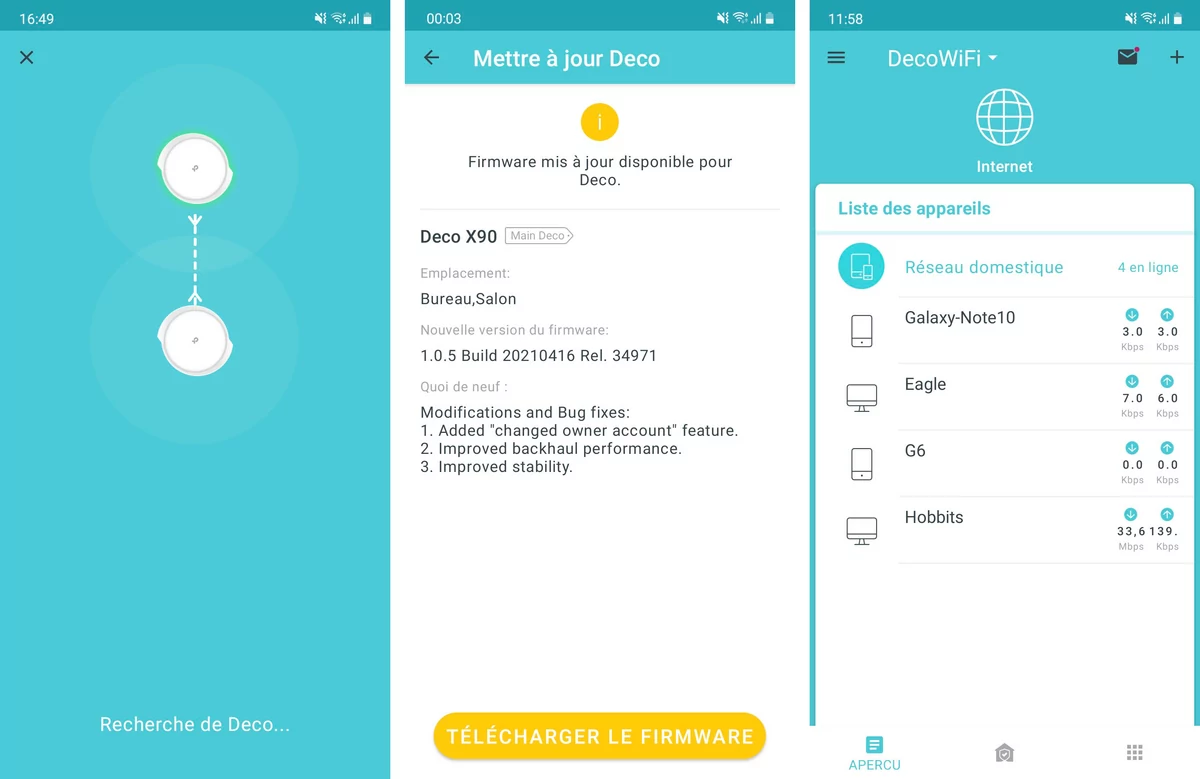

Une fois que les bornes sont branchées et que l’application est téléchargée et installée sur le téléphone, la mise en place peut débuter… Elle ne durera guère plus de quelques minutes. On associe une première borne en suivant les instructions – en français – et en avançant – étape par étape – sur l’application. Rien de bien compliqué.
Ensuite, TP-Link évoque la nécessité de réaliser à nouveau la même procédure pour associer la seconde borne et précise que cela sera à refaire, plus tard, si on souhaite ajouter d’autres bornes sachant que les satellites des X20 et des X60 sont parfaitement compatibles : c’est l’une des forces du Wi-Fi mesh. Dans notre cas, la seconde borne était comme « pré-configurée » car son association au réseau a été encore plus rapide. En quelques minutes, notre Wi-Fi maillé était opérationnel du premier coup et sans qu’il n'ait été nécessaire de recourir à l’aide en ligne. Un bon point qui souligne les progrès réalisés dans le monde du réseau domestique.

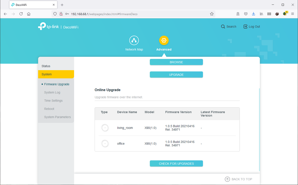

Au premier lancement post-configuration, l’application Deco vérifie systématiquement que le micrologiciel est à jour. Elle le vérifiera en réalité à chaque lancement afin de ne pas perdre de vue d’éventuelles mises à jour critiques. À partir de là, l’application devient en quelque sorte la « centrale de commande » du réseau. Elle n’est bien sûr pas indispensable à son bon fonctionnement, mais pour résoudre le moindre problème, pour simplement vérifier quelque chose ou pour accéder aux divers réglages, c’est vers elle qu’il faut se tourner : TP-Link a bien mis en œuvre une interface Web, mais les options y sont limitées.

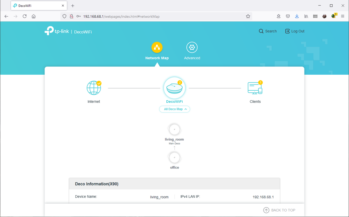

L'interface Web est propre, mais tellement pauvre en fonctionnalités et exclusivement en anglais © Nerces
On peut vérifier l’état du réseau ou les clients actuellement connectés. Il est également possible de mettre à jour le micrologiciel, consulter les logs ou demander un redémarrage, mais pour le reste, il vaut mieux garder l’application smartphone installée. Celle-ci ajoute effectivement pas mal d’options de gestion du réseau. Il est par exemple beaucoup plus simple de modifier jusqu’au mode de fonctionnement des bornes du Deco X90 : au choix comme un routeur Wi-Fi (le mode conseillé) ou comme un simple point d’accès. Dans ce second cas, on ne profite plus des avantages du mesh et le Deco X90 vient simplement prolonger un Wi-Fi déjà existant.

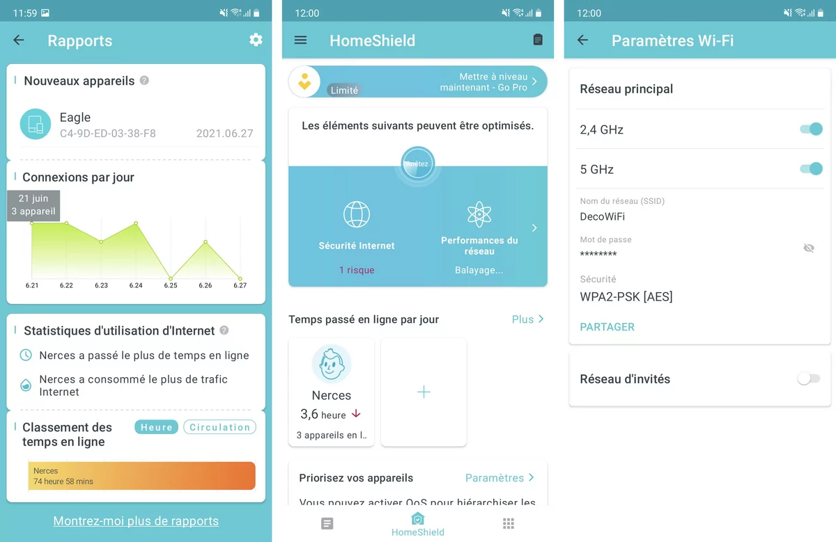

L’application smartphone donne accès à la liste des clients connectés et offre divers rapports sur les connexions ou alors la consommation de bande passante. Une option bien pratique permet d’accorder une « priorité élevée » aux clients et il est possible, via la partie réglages d’activer un réseau d’invités, de changer le mot de passe, d’activer ou de désactiver les bandes passantes 2,4 GHz / 5 GHz.
On peut également renseigner une liste noire des périphériques sur notre réseau alors que les options avancées apportent pas mal de réglages qui parleront à des usagers plus « experts » tels que IPv4 / IPv6, DHCP, redirection de ports, réservation d'adresses, DDNS, beamforming… Via HomeShield - nous y reviendrons - on peut aussi activer le QoS (Qualité de Service) afin, par exemple, d'assurer une certaine priorité à un ou des appareils sur les autres. L'option est là, mais les contrôles sont limités.

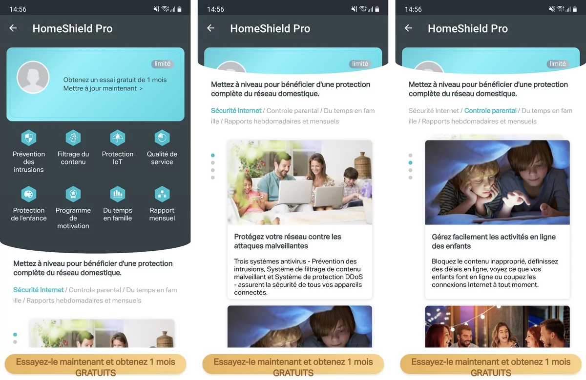

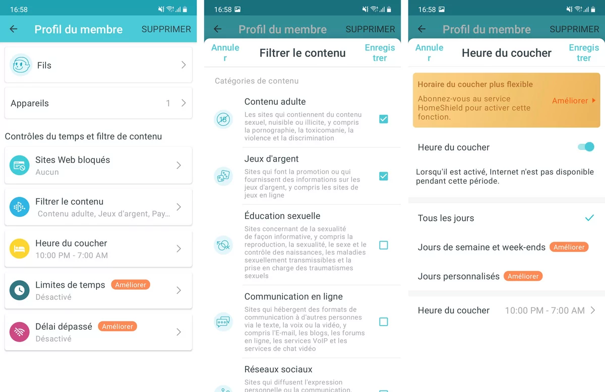

Le Wi-Fi mesh a, par nature, une vocation plus familiale : l’idée est de facilement mettre en place un réseau domestique qu’il ne sera pas compliqué « d’administrer » par la suite. De fait, il est logique de retrouver sur l’application smartphone des options de gestion de profils. Hélas, premier regret, ces dernières ne sont pas présentes sur l’interface Web. Via le smartphone, on passe par l'outil HomeShield qui permet de créer jusqu’à 16 profils et leur associer tout ce qui fait le « charme » des limitations d’accès : on pense notamment à la définition de sites interdits, la sélection de filtrages de contenu ainsi que la mise en place d’une heure de coucher ou de limites de temps.
Sur le principe, HomeShield en version basique offre déjà de quoi faire, mais comme nombre de ses concurrents, TP-Link souhaite surtout capitaliser sur ces options pour pousser les utilisateurs vers un service d’abonnement. Un peu partout sur l’application smartphone, il y a des incitations à passer à HomeShield Pro et son abonnement à 5,99 € mensuels ou 54,99 € par an. Un outil bien plus complet qui se montre plus libre dans la définition de plages horaires, mais aussi dans la gestion des rapports avec force statistiques de trafic et analyses des URL visitées, du temps passé en ligne. Plus regrettable, c’est aussi et seulement via cet HomeShield Pro que TP-Link annonce être en mesure de nous proposer une protection DDoS du réseau.

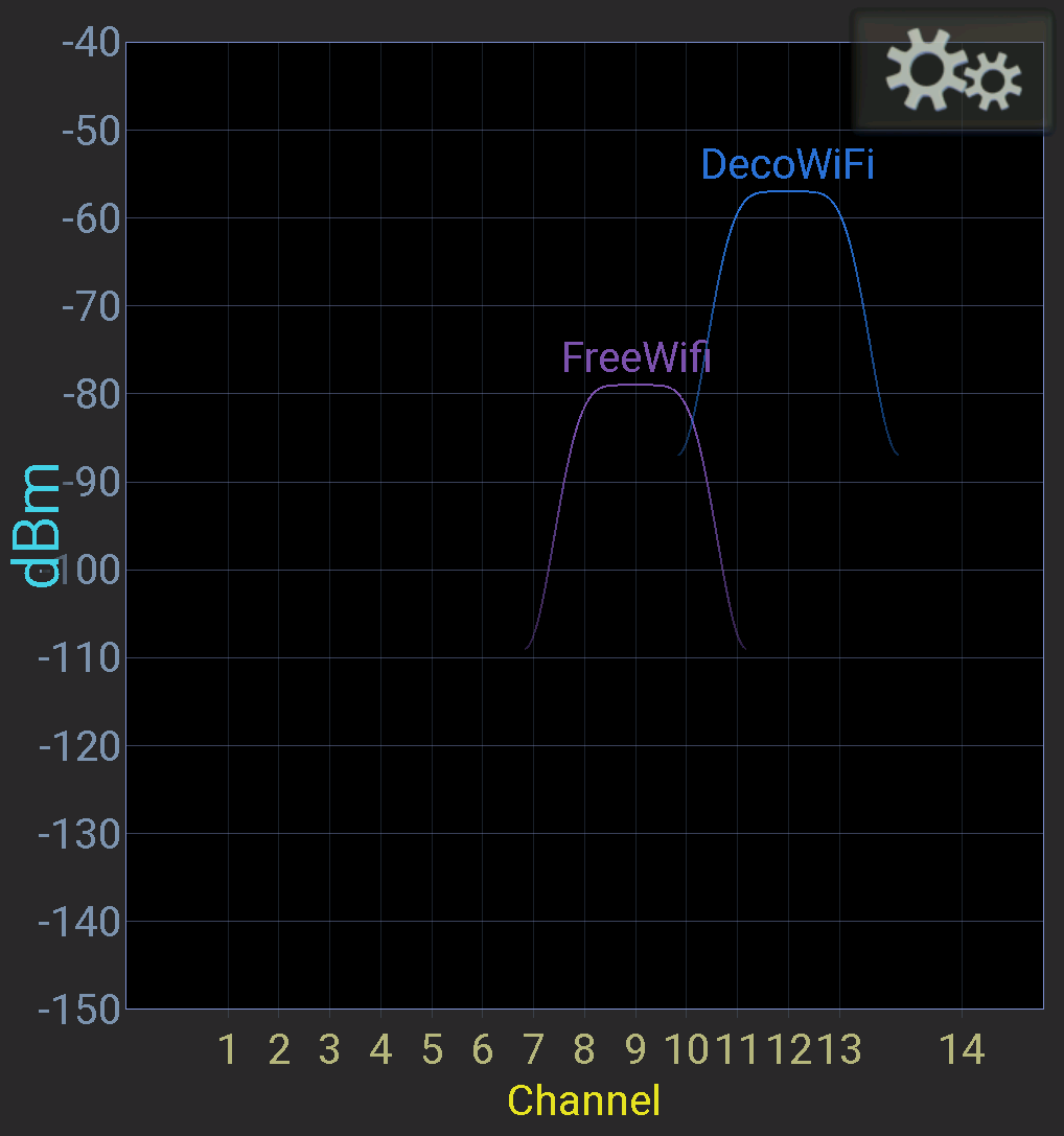

Comme à notre habitude, nous commençons par une petite vérification de la puissance des signaux envoyés par les bornes du Deco X90. Par rapport à nos précédents tests, nous avons été en mesure de grandement améliorer les interférences dans notre local de mesure.
Par rapport à une Freebox, il n’y a clairement pas match tant le module Wi-Fi du Deco X90 est haut dessus du lot. Notons également que nous n’avons rencontré aucune perte de signal, et ce que nous nous connections sur la bande des 2,4 GHz ou celle des 5 GHz.

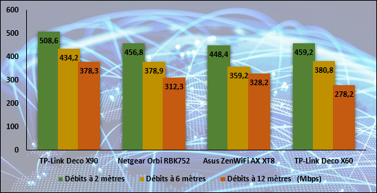

Dans un second temps, nous testons évidemment les performances pures du réseau Wi-Fi constitué par le Deco X90. Notez que malgré nos récents efforts, notre domicile n’est pas « Wi-Fi compliant » et, du fait d’éléments structurellement gênants, nos débits ne sont jamais mirobolants. Pour ces tests, nous utilisons deux machines en Wi-Fi 6 sur une borne unique.
À très courte distance (environ 2 mètres), le X90 est le seul à dépasser les 500 Mbps et apporte des gains notables par rapport aux autres solutions mesh testées sur Clubic. Des écarts que l'on retrouve sur les autres tests. Il est ainsi possible de faire une comparaison révélatrice : le Deco X90 est capable d’assurer de meilleurs débits que ses concurrents alors que la distance entre nos machines était supérieure (12 mètres contre 6 mètres).
On notera que la baisse des débits est franche dès lors que l’on double voire triple l’éloignement entre nos machines. En revanche, au-delà de 15 mètres, la baisse est de moins en moins notable, et ce, jusqu'à 25 mètres : nous ne pouvions éloigner davantage nos machines. Enfin, il est bon de souligner qu’en connectant sept appareils simultanément sur des usages exigeants (lecture vidéo FHD), le Deco X90 n’a pas semblé le moins du monde en difficulté. Un excellent point.
