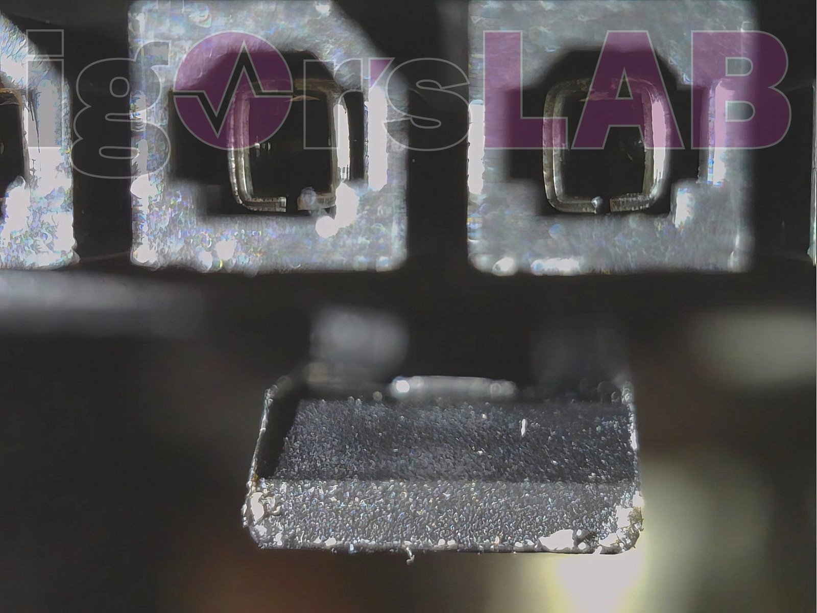

Depuis la publication des premiers clichés sur Reddit, notre confrère Igor's Lab s'est mis en tête d'aller au fond des choses. Les dernières avancées de son enquête semblent clairement mettre en cause l'adaptateur ou, plutôt, l'un des adaptateurs.

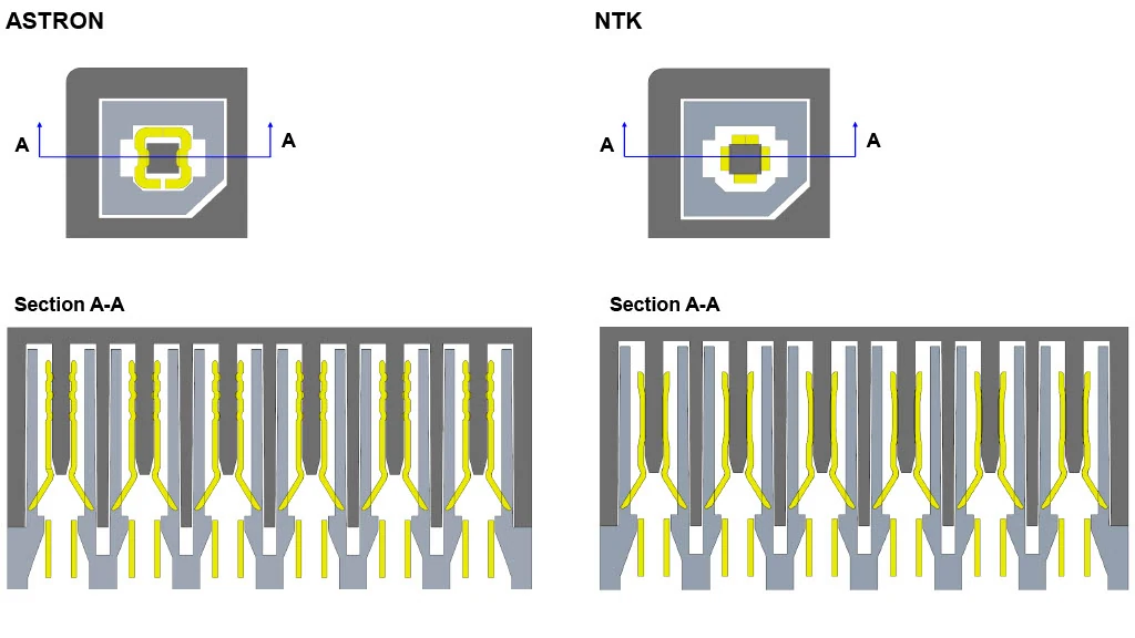

Il se trouve effectivement que, pour accompagner les GeForce RTX 4090, un adaptateur est fourni. Celui-ci est fabriqué par Astron ou NTK, deux marques taïwanaises en concurrence l'une avec l'autre, mais qui ne livrent pas exactement le même produit.
À en croire Igor's Lab, l'adaptateur produit par NTK dispose d'un meilleur système de verrouillage une fois le produit branché. De plus, il utilise un unique « contact à ressort » quand le produit d'Astron en utilise deux.

Relayé par Videocardz, Igor's Lab enchaîne en expliquant qu'Astron et NTK emploient l'une et l'autre un connecteur de type « tulipe » avec, toutefois, une différence notable : chez NTK, il est nécessaire d'imprimer davantage de force pour parvenir à « valider » la connexion.
De plus, il semblerait que le câblage d'Astron soit à la fois moins durable et doté d'une plus grande résistance électrique que celui de NTK. Malgré ces différents éléments, Igor's Lab se garde bien d'accuser Astron pour le moment et souligne que parvenir à une conclusion nécessite d'enquêter encore davantage.

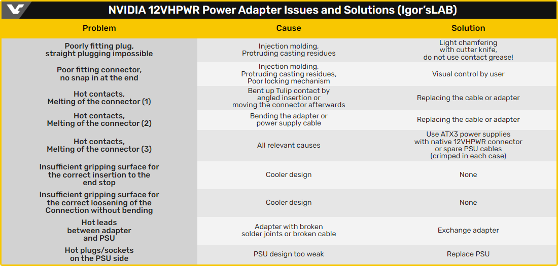

En attendant de pouvoir apporter la conclusion tant attendue, Igor's Lab fait le point sur les problèmes rencontrés, les causes envisagées et ce qui se rapproche le plus d'une solution. Si NVIDIA mène aussi l'enquête de son côté, la société aurait été avisée de diffuser ce genre d'éléments.
