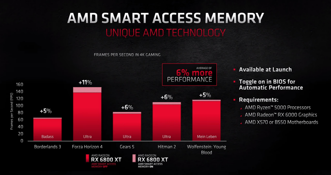

Des gains estimés à plus ou moins 6% en moyenne sur la Radeon RX 6800 XT © AMD
Vous vous en doutez, il n'est évidemment pas question de doubler les performances de notre configuration en activant simplement le Resizable BAR. Toutefois, AMD avait souligné des performances en hausse de 6 % en moyenne et pouvant atteindre 13 % en fonction des cas : un progrès non négligeable.

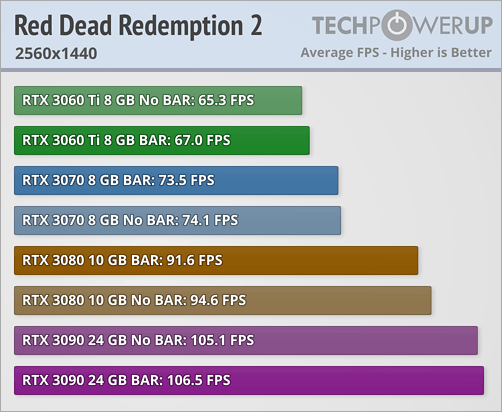

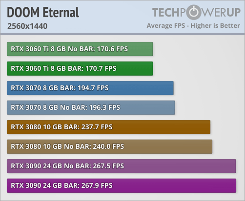

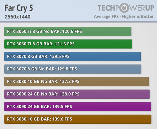

Reprenons d'abord les résultats observés par nos confrères sur DOOM Eternal, Far Cry 5 et Red Dead Redemption 2… Des résultats qui n'ont d'ailleurs rien d'époustouflants, même si heureusement, il n'y a jamais de perte en activant le Resizable BAR.

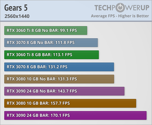

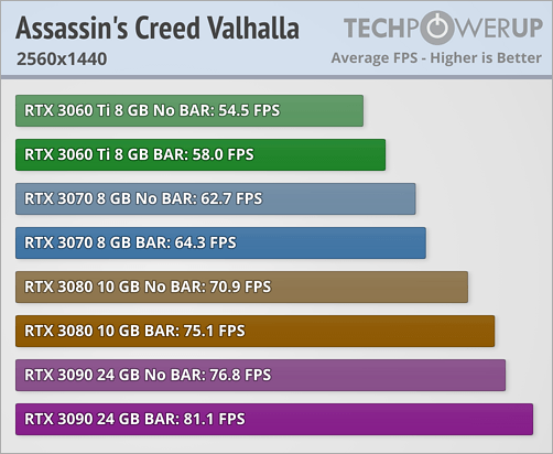

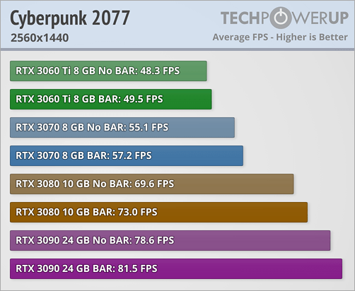

Avec des jeux comme Assassin's Creed Valhalla ou Cyberpunk 2077 les résultats sont déjà un peu plus probants, mais c'est sur Gears 5 que l'on remarque les plus gros gains : parfois près de 20 % de mieux en activant l'option « magique » sur certaines solutions NVIDIA.
L'étude proposée par TechPowerUp est évidemment plus complète que notre petit résumé et nous vous invitons à la consulter dans le détail. On retiendra cependant que si l'option Resizable BAR n'a rien de miraculeux, elle n'a jamais d'effets indésirables. Bon point.
