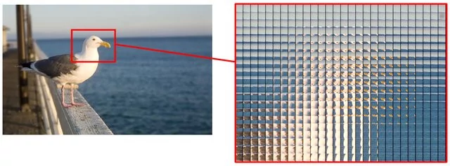

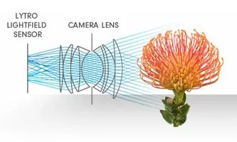

Comment capter des champs lumineux ? Lytro ne donne quasiment aucune explication sur son produit, en dehors de la thèse de son fondateur. Par ailleurs, le constructeur n'a toujours pas répondu à nos questions. Et comme nous ne sommes pas des experts en physique optique, ce document se montre relativement indigeste. Il donne toutefois quelques indications sur la manière dont Lytro procède, et dont la photo plénoptique fonctionne en général.
Le principe : apposer un réseau de microlentilles sur un capteur CMOS standard. Chaque microlentille couvre alors une petite quantité de pixels, sur lesquels elle renvoie une image miniature, un échantillon du champ lumineux de la scène cadrée. L'échantillon et l'angle depuis lequel il est vu varient sur chaque microlentille. L'appareil va ainsi obtenir des informations sur l'angle des rayons. À noter que cette variation devrait également permettre à Lytro de créer des images en 3D stéréoscopique, une fonctionnalité que le constructeur songe apparemment implémenter ultérieurement.

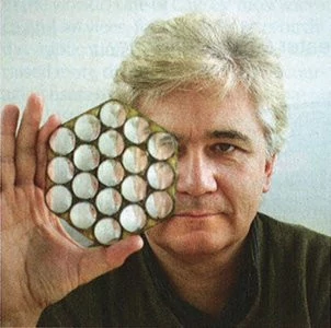

Todor Georgiev en personne, avec un prototype de lentille plénoptique qu'il a conçu, à l'époque où il travaillait pour Adobe Systems comme chercheur. Ce type de lentille là ne se met pas au-dessus du capteur après l'objectif, mais vient se greffer avant l'objectif principal.

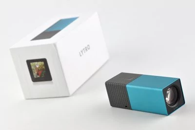

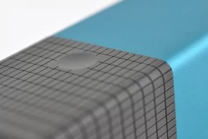

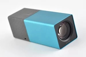

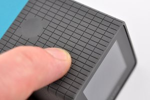

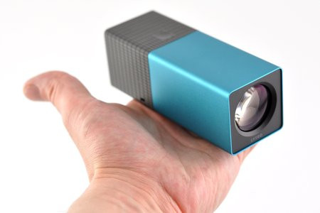

Le Lytro prend la forme d'un parallélépipède de 11,2 cm de long (11,6 cm avec le cache objectif) et 4 cm de côté, la base étant carrée. Une forme de petite longue-vue tout à fait atypique en photo, mais qui s'explique par la finalité même de l'objet... Nous y reviendrons. La partie bleue est en aluminium anodisé, la partie grise en caoutchouc. La finition du Lytro apparaît très sérieuse, comme en atteste son poids consistant de 222 g.
Le Lytro en main
Côté prise en main, Lytro met l'accent sur la simplicité. Et effectivement, le premier contact avec l'appareil est enfantin : un déclencheur et une barre sensitive de zoom. Cette dernière est située sur le dessus de l'appareil, entre le déclencheur et l'écran, et se voit matérialisée par une enfilade de pointillés en relief.
Le déclencheur et la barre sensitive de zoom
Quoi d'autre sur ce corps épuré ? Un bouton de mise en route sous l'appareil, une trappe pour la connectique micro USB du Lytro et un passant pour la dragonne. Lytro fournit le câble, la dragonne et un petit chiffon pour essuyer objectif et écran. Le constructeur suit le fil conducteur de la simplicité jusque dans les accessoires... Pas de flash (ça ne collerait pas avec la recherche de profondeur de l'appareil puisque le flash aplatit les images et créé des ombres) ni de fixation trépied (là, ça aurait pu servir !).
Le bouton de mise en route, la trappe à connectique et le passant pour la dragonne. Côté accessoires, c'est le minimum vital...

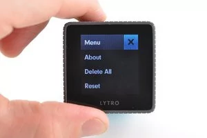

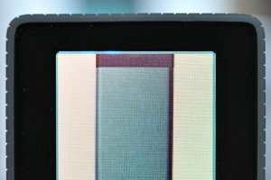

Nous ne pouvons pas en dire autant de l'écran au format carré... Il constitue même un des principaux points faibles de l'appareil. Si la couche tactile répond bien (c'est le seul avantage), il faut en revanche déplorer la faible définition de l'écran : 128 x 128 pixels (comptés par nos soins), soit 49 152 points (on comptant les trois sous pixels par pixel) répartis sur une surface d'affichage de 2,6 cm de côté. Si nous ajoutons à cela les mauvais angles de vision de la dalle TN, la luminosité moyenne, les reflets et la présence inévitable de trace de doigts imputable au tactile, nous obtenons le plus mauvais affichage qui soit à l'heure actuelle !
L'écran ou LE point noir du Lytro

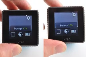

Cependant, comme l'écran ne sert presque qu'à cadrer, le Lytro reste utilisable, à défaut d'offrir une visée confortable. En effet, le moins que l'on puisse dire, c'est que le constructeur n'a pas surchargé son interface. En faisant glisser son doigt du bas vers le haut, on fait apparaître un bandeau à trois icônes : une pour choisir le mode de prise de vue (parmi deux, que nous détaillerons plus loin), une autre pour indiquer l'état du stockage et une dernière pour le niveau de la batterie. Un petit menu est accessible via l'icône de réglage qui apparaît alors sur le bord supérieur droit de l'écran. Mais celui-ci se limite à trois entrées : information sur l'appareil, effacer toutes les images ou réinitialiser le Lytro. On ne risque pas de se perdre ! Un slide vers la droite sur l'écran de visée fait passer l'appareil en mode visualisation. Là, la pauvreté de l'écran rend la consultation des images très approximative... Dommage que le constructeur n'ait pas ajouté une fonction retardateur, qui aurait pu être utilisable compte tenu de la forme de l'appareil.
L'icône prise de vue (toute à gauche), les indications de stockage et de batterie, et le mini menu

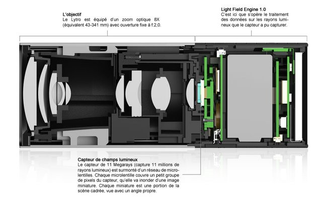

Terminons ce tour d'horizon en évoquant le capteur de l'appareil, un CMOS de 11 Megarays (11 MPix en fait), mais qui produit des images de 1 080 x 1 080 pixels une fois le champ lumineux canalisé par le réseau de microlentilles. Notez que ce modèle à 399 $ hors taxe embarque 8 Go de mémoire interne, pouvant stocker 350 images au format RAW propriétaire .lfp (pour light field picture). Un modèle avec 16 Go est également proposé à 499 $.
Schéma proposé sur le site de Lytro, que nous avons francisé

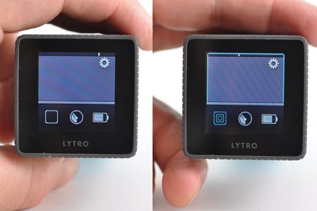

L'icône à gauche, dans les deux modes existants
Le mode Everyday ne propose que le réglage de l'exposition (on touche l'écran sur la zone où l'on souhaite faire la mesure) et limite le zoom à un ratio de 3,5 X (43 - 150 mm). Mais il offre un meilleur potentiel de « refocalisation », c'est-à-dire qu'il capte une plus grande profondeur de champ. Compte tenu de sa limitation de focale, ce mode se prête essentiellement aux photos prises de près (14 cm environ au grand-angle, 1,5 m au télé).

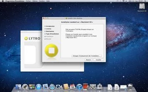

Le joujou décortiqué, reste maintenant à savoir ce qu'on peut faire de ses « living pictures ». Pour commencer, il faut un Mac. Lytro indique qu'une version Windows sera disponible courant 2012 sans donner plus de précision. Pour l'anecdote, quand on branche le Lytro sur un PC, on ne trouve qu'un « Readme.txt » rappelant que la version Windows n'existe pas encore. Rendez-vous donc sur lytro.com/download pour télécharger le logiciel Mac nécessaire à l'exploitation des photos. Comme nous l'avons déjà évoqué, le Lytro produit des fichiers RAW propriétaires au format .lfp (Light Field Picture) illisibles et d'ailleurs masqués dans le Finder.
L'installation du logiciel Mac et l'absence de solution pour l'heure sur Windows

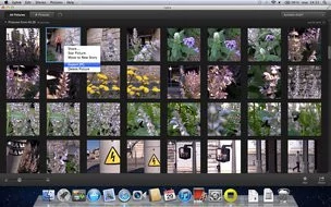

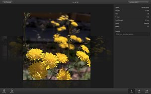

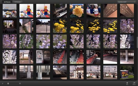

L'interface de la « Desktop Application » (v1.0.1) est à l'image du Lytro : totalement minimaliste. Dès qu'on branche le Lytro en USB, le logiciel importe les images, avec une certaine lenteur soit dit en passant... Celles-ci sont alors classées par date d'importation. On peut modifier le niveau de zoom des miniatures ou filtrer les photos en n'affichant que les préférées, une fois la distribution d'étoiles effectuée. Un « ctrl + clic » propose l'option « Export JPG » pour aplatir l'image en une vulgaire photo...
Voilà à quoi ressemble l'interface
L'exportation d'une photo de champ lumineux en un Jpeg classique, de 1 080 x 1 080 pixels

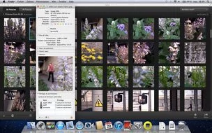

Pour passer aux choses sérieuses, il faut effectuer un double clic sur une miniature. L'image agrandie, on découvre enfin le potentiel de « refocalisation » de Lytro, si la prise de vue a été soignée. La mise au point se fait là où on clique, floutant ce qui n'est pas sur le plan choisi. Épatant et il faut bien le dire assez amusant ! Il est possible d'afficher un panneau d'information Exif allégé, d'effectuer une rotation de l'image, de la supprimer et de la partager. Mais c'est tout : l'application de Lytro n'offre aucune possibilité d'édition !

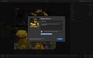

Ce que propose l'application se résume à la capture de gauche. À droite, la fenêtre qui s'ouvre quand on décide de partager
Il faut donc voir l'application Lytro comme une simple trieuse / visionneuse d'images, qu'on utilisera pour ajuster sa mise au point puis pour partager ses « photos vivantes » sur le Web, seul débouché possible. Il faut pour cela se créer un compte Lytro (ce qui logiquement est déjà fait si vous avez commandé le produit) puis uploader sa sélection sur les serveurs de Lytro. C'est obligatoire si vous voulez par la suite disposer du code embed à intégrer dans votre site, du lien vers votre galerie ou des icônes de partage Facebook, Twitter ou Google+. Lytro ne précise ni le volume d'images qu'on peut stocker, ni la durée de conservation des fichiers, mais insiste bien sur le fait que le contenu que vous uploadez vous appartient. Comme c'est sympa...
La page d'accueil des galeries Web Lytro, l'option d'affichage plein écran et les options de partage
