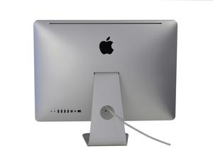

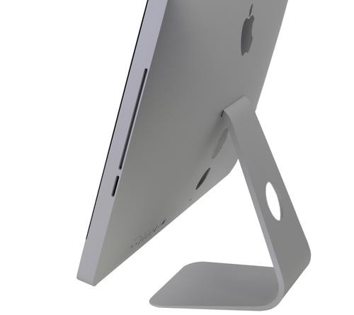

Pas de changement, donc, sur le design des iMac 2011, et si on est toujours déçu lorsqu'Apple reconduit un design déjà connu, il faut bien admettre que celui ci est très réussi. Il conserve malgré tous ses deux défauts, à savoir une connectique mal placée (on ne cracherait pas sur un ou deux ports USB en façade ou au moins sur les côtés) et un panneau en verre qui nécessite de bien placer l'ordinateur pour minimiser les reflets. Là encore, on pestera sur l'emplacement aberrant du slot SD, à quelques millimètres du lecteur optique (et oui, on a déjà failli perdre une carte dans ce dernier !). On notera tout de même que la taille moins démesurée de l'écran permet d'accéder un peu plus facilement à la connectique que sur le modèle 27 pouces.

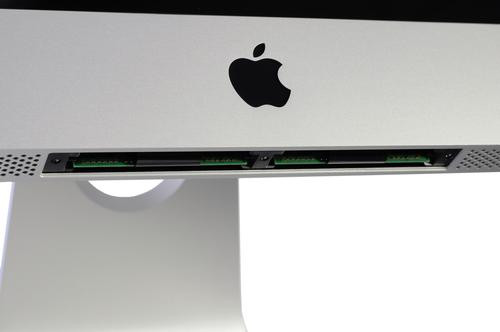

En façade, on trouvera la webcam, qui passe à la HD comme on le verra plus bas, et une petite nouveauté : un capteur de luminosité ambiante. Enfin, le bas de l'écran abrite deux enceintes et la trappe permettant d'accéder à la mémoire vive, seule possibilité d'upgrade sans jouer de la ventouse et du démontage d'écran LCD. Et même dans ce dernier cas, il semble que la nouvelle génération d'iMac utilise une sonde interne et un câble propriétaire pour les disques, rendant leur remplacement presque impossible...

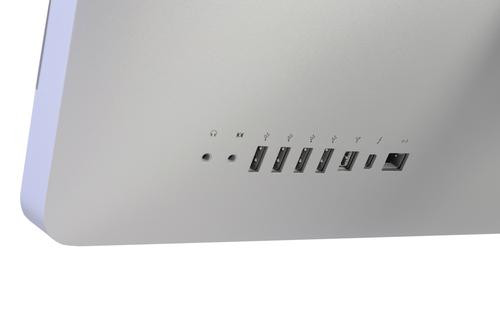

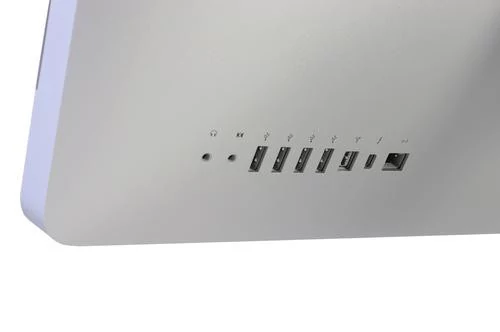

La connectique reconduit en nombre les ports présents sur la version antérieure, la seule différence étant le remplacement du Mini Display Port par Thunderbolt, la nouvelle connectique haut débit d'Intel. Pour l'instant, en l'absence de périphériques compatibles Thunderbolt, seul son usage vidéo, compatible Mini Display Port, avec un connecteur de même forme, est possible. Nouveauté sur le modèle 21 pouces : on peut désormais connecter un MacBook et utiliser l'iMac comme écran externe. Problème : ça ne fonctionne là encore que sous les MacBook Pro équipés de Thunderbolt. Du grand Apple... « Il faut tout racheter ! ». Et bien sûr toujours pas d'USB 3.0.
Récapitulons donc la connectique :
  • 4 ports USB 2.0
  • 1 port Thunderbolt
  • 1 port Firewire 800
  • 1 port Gigabit Ethernet
  • 1 sortie audio
  • 1 entrée audio analogique/optique

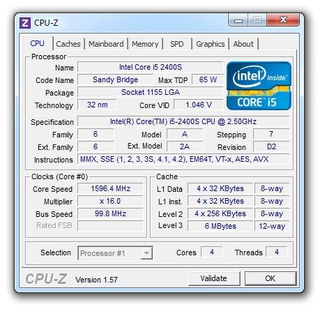

Du côté du 21,5 pouces, on commence avec un Core i5 2400S à 2,5 GHz (celui que nous avons testé), alors que le second modèle propose un Core i5 2500S à 2,7 GHz (le même que sur le premier modèle 27 pouces), avec la possibilité d'opter, sur l'Apple Store, pour un Core i7, cette fois ci un 2600S à 2,8 GHz.
Le Core i5 2400S selon CPU-Z

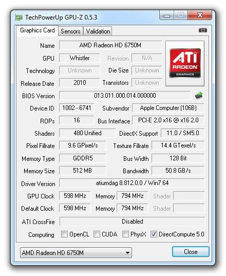

Les options de carte graphique sur les modèles 21,5 pouces sont à prendre où à laisser : AMD Radeon HD 6750M sur l'entrée de gamme et une 6770M sur le second modèle.
L'AMD Radeon 6750 selon GPU-Z
Du côté du stockage, on est plutôt limité sur le modèle d'entrée de gamme qui ne propose qu'un disque dur 500 Go à 7200 tours/minute, sans la moindre possibilité d'évolution. En revanche, le second modèle dispose des mêmes options que les deux modèles 27 pouces : disque dur 1 To en standard, et option pour un SSD, un disque de 2 To, ou une combinaison des deux.

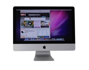

A l'exception de l'arrivée d'un capteur de luminosité, l'écran des nouveaux iMac ne semble pas avoir bougé d'un pixel, qui sont toujours au même nombre : 1920x1080. On retrouve donc les très bonnes performances de la dalle à technologie IPS : angle de vision parfait, très bon rendu des couleurs, du tout bon ! Dommage que le panneau en verre ne puisse pas être remplacé par un écran mat comme c'est le cas sur les MacBook Pro 15 et 17 pouces.

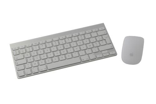

Du côté des périphériques de saisie, on retrouve en standard le très bon clavier Bluetooth d'Apple et la... moins bonne Magic Mouse, toujours déconcertante, quand elle n'est pas inutilisable tant elle est imprécise sous Windows, pour les amateurs de BootCamp. En revanche, on peut cette fois ci opter pour le Magic Trackpad, en remplacement de la Magic Mouse (il n'était proposé jusqu'ici qu'en supplément). Là encore, le périphérique a ses fans et ses virulents détracteurs.
