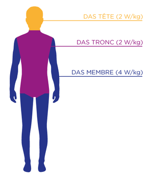

Il n'existe pas un DAS, mais des DAS destinés à mesurer notre exposition due aux smartphones que nous utilisons quotidiennement. Pour chaque modèle, les marques de téléphonie mobile vendant leurs produits en Europe doivent démontrer qu'ils respectent bien ces normes.
  • Le DAS tête : cette mesure existe pour refléter l'usage que nous avons de nos téléphones lors d'une conversation vocale avec le mobile porté à l'oreille. Pour ce type de DAS, la limite est fixée à 2 W/kg.
  • Le DAS tronc : cette mesure répond au cas d'usage où notre téléphone se trouve prêt du tronc, dans notre manteau ou un sac par exemple. La mesure doit être faite sur plusieurs faces de l'appareil, entre 0 et 5mm du corps.
  • Le DAS membre : le cas d'usage est ici celui d'un téléphone que l'on tient dans la main, dans notre poche ou contre notre bras en faisant du sport. La limite est cette fois fixée à 4 W/kg.

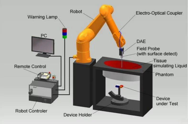

Dans le laboratoire

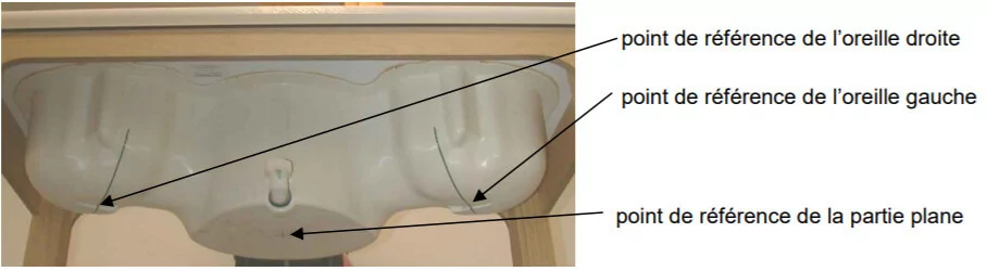

Dans la mesure ou une sonde de mesure est utilisée, les tests ne peuvent être faits sur des êtres vivants.
Un “fantôme” est alors utilisé. Il s'agit d'un mannequin constitué d'une coque en fibre de verre intégrée à une table en bois.
Cette coque est remplie d'un liquide simulant les tissus humains et leur échauffement. Il permet la mesure "tête", "main droite et gauche", ainsi que la mesure d'un appareil porté au corps.
Cette configuration est testée pour chaque bande de fréquences et pour chaque technologie (2G, 3G, 4G, 5G).

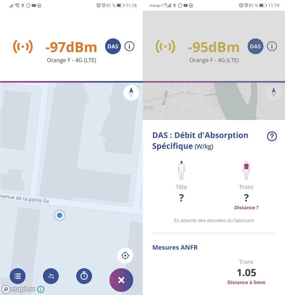

L'ANFR propose également sa propre application “Open Barres” pour mesurer vous-même le DAS de votre mobile.
Elle mesure à intervalle régulier la puissance du signal reçu par le téléphone. La démarche se veut collaborative, avec différentes informations affichées :
Les mesures de DAS transmises par le fabricant à l'ANFR grâce à votre utilisation de l'application depuis votre smartphone sur les réseaux français.
Les mesures prises directement par l'ANFR sur certains mobiles lors de ses contrôles.
La puissance du signal reçu à partir du réseau de votre opérateur mobile sur vos trajets grâce à a fonction “mes parcours”. Plus le signal est important, moins votre téléphone aura besoin de fonctionner à son niveau maximum de DAS.
Vous pouvez retrouver l'application Open Barres sur le Google Play ici.
Notez que la version iOS de l'application n'est toujours pas disponible, Apple n'ayant toujours pas donné son autorisation à l'ANFR pour avoir accès à l'API permettant de mesurer le signal.
Vous pouvez également retrouver le DAS des téléphones testés par l'ANFR à cette adresse. 40 smartphones ont été testés en 2019.

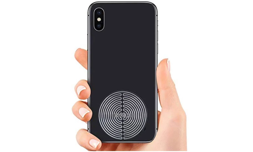

Les patchs à coller sur votre smartphone
On retrouve très facilement ce genre de patchs sur internet. Il suffirait de les coller pour réduire d'au moins 60% notre exposition aux ondes émises par nos smartphones, par rapport au DAS maximal.
Ils permettraient une meilleure régulation de la puissance du téléphone portable en éliminant l'absorption d'une partie des ondes inutile à l'établissement et au suivi d'une bonne communication.
Mais nous avons vu précédemment que nos smartphones émettent dans la très grande majorité des cas beaucoup moins d'ondes que la mesure du DAS qui se fait dans des conditions extrêmes. Au quotidien, votre smartphone n'a donc aucun mal à émettre un niveau bien inférieur au DAS maximal mesuré.
Dans ces conditions, il est difficile de tirer des conclusions sur ces dispositifs “anti-ondes” qui n'ont pas encore fait l'objet d'études suffisamment importantes pour déterminer leur réelle efficacité.

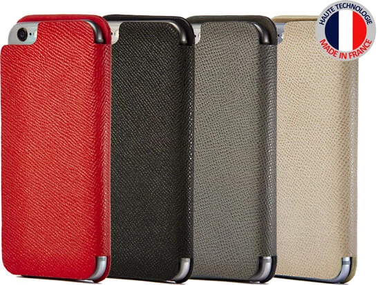

Les coques de protection
À la différence des patchs, les coques présentées comme “anti-ondes” sont contre-productives. En effet, elles baissent de manière significative le DAS, ce qui a pour inconvénient de réduire le signal, vous empêchant ainsi d'utiliser votre smartphone correctement.
Les conséquences sont doubles.
La première et qu'en dégradant les performances radioélectriques, ces coques incitent les smartphones à mettre plus d'ondes pour pouvoir établir une communication. On retrouve ce phénomène lorsque vous vous trouvez dans des zones géographiques ou vous captez très mal.
La seconde conséquence est que la batterie sera beaucoup plus sollicitée en cherchant en permanence du réseau, ce qui fera fondre l'autonomie de votre téléphone.
