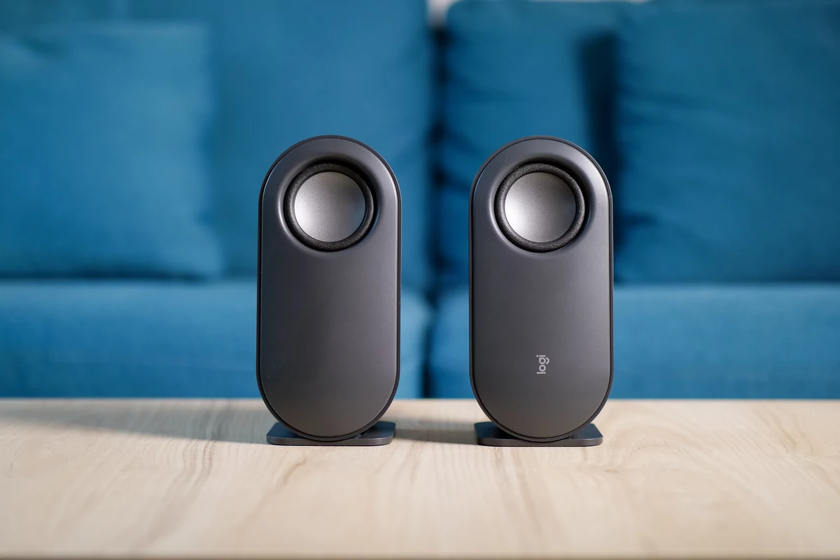

La façade des satellites du Z407 est elliptique, avec des arêtes fuyantes vers l’arrière. Tout comme le petit ensemble Z207 récemment testé, Logitech a fait l’impasse sur les grilles de protection des haut-parleurs. En revanche, vous avez le choix en termes d’orientation. Celle-ci ne change rien au son, c’est plutôt une question esthétique. Le pied est indépendant et peut accueillir le satellite à la verticale ou à l’horizontale. La fixation, qui se fait via des encoches protégées par une matière caoutchoutée, est efficace et bien pensée.

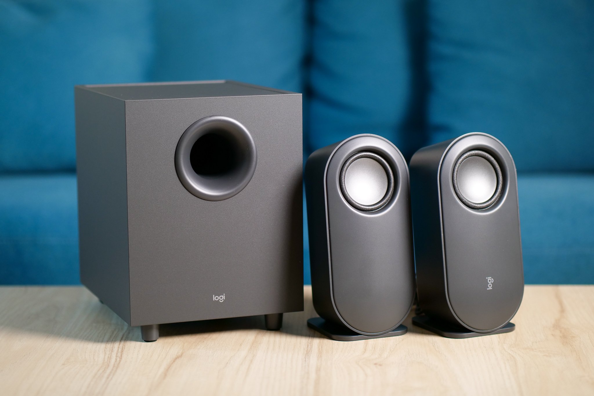

Le caisson de basse est basique : difficile de lui trouver des qualités esthétiques. Ce cube en bois aux panneaux assez fins, recouvert d’une finition vinyle bas de gamme, est destiné à être caché sous le bureau. Contrairement au Z207 qui existe en noir et en blanc, un seul coloris est proposé pour le Z407 : le gris anthracite.

On retrouve un haut-parleur large bande de 70 mm classique chez Logitech, avec sa membrane rigide et sa fine suspension. Il est situé en haut de l’enceinte en position verticale, avec un angle vers l’arrière lui donnant une orientation idéale vers les oreilles. Il n’y a qu’un seul haut-parleur par satellite, d'où l’importance du caisson de basse.
Le caisson fonctionne en bass-reflex avec un évent positionné en haut de la face avant. Le haut-parleur est positionné en-dessous, dirigé vers le sol. Son diamètre de 13 cm est tout à fait convenable dans un caisson d’un si petit volume. La membrane est en papier, avec une suspension assez leste. C’est clairement un haut-parleur d’entrée de gamme.

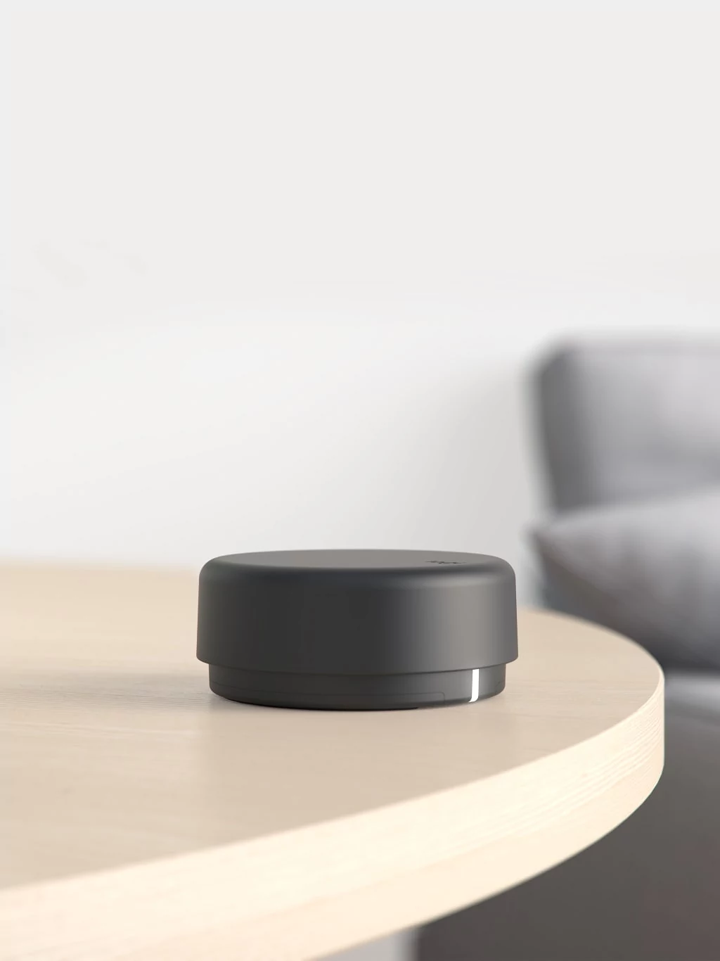

Comme nous l’avons vu, les enceintes sont dépourvues de commande, tout comme le caisson. A ce propos, il n’y a aucun bouton de mise en marche. Une fois branché sur le courant, le Z407 est constamment allumé en attente d’un flux audio. Tout se passe avec la télécommande. Ronde et sans fil, elle se pose sur le bureau, à proximité du clavier. La partie supérieure tourne sur elle-même pour la commande de volume. La base de la télécommande ne bouge pas, grâce à des patins en caoutchouc.
Elle se connecte en Bluetooth au caisson afin de lui transmettre les commandes. C’est avec elle que l’on associe le Z407 à une source audio Bluetooth. Le contrôle de la source s’effectue en appuyant plusieurs fois sur la télécommande : une fois pour pause/lecture, deux fois pour la piste suivante, trois fois pour la piste précédente. C’est simple, efficace et vraiment très pratique au quotidien. Un appui permet par exemple de mettre en pause la lecture Netflix ou YouTube en cours, même si la fenêtre n’est pas visible.
