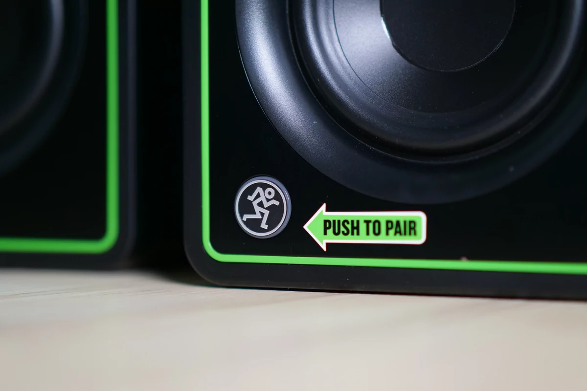

Mackie ne propose pas seulement des enceintes mais aussi de nombreuses familles de produits dédiées au son professionnel, pour la création comme pour la reproduction. C’est une marque qui existe depuis un peu plus de trente ans et qui a su se faire un nom et une image. Celle-ci est représentée par un logo : « l’homme qui court ». Il se retrouve illustré en bonne place en bas à gauche de chaque enceinte.

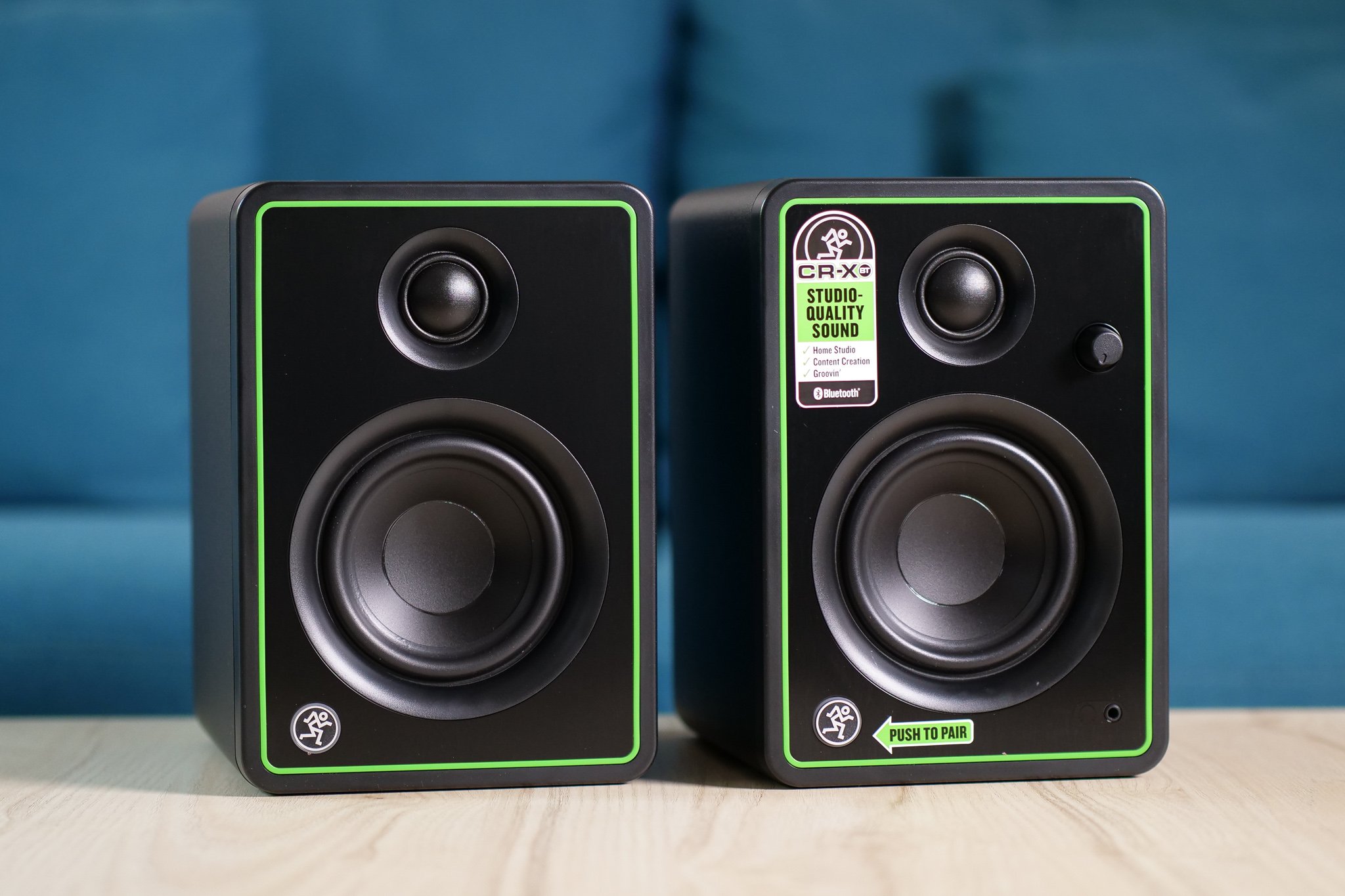

Rien ne ressemble plus à une enceinte de monitoring qu’une autre enceinte de monitoring. Ces enceintes de studio sont toujours de couleur noire sans réelle recherche esthétique. Étant donnée leur filiation, il est donc logique que les CR4-XBT reprennent ce style caractéristique assez austère. Mackie l'a relevé d’un cerclage vert, la couleur emblématique de la marque, même s’il ne s’éclaire pas sur ce modèle.
©Alban Amouroux pour Clubic
La finition est correcte avec un châssis en plastique granuleux, une façade type aluminium anodisé et un cadre brillant. Il manque à notre avis de petits patins sous l’enceinte qui permettrait de les stabiliser car leur finition plastique leur permet de glisser trop facilement. Seuls les modèles supérieurs CR5 et CR8 sont fournis avec un support isolant à cet effet.

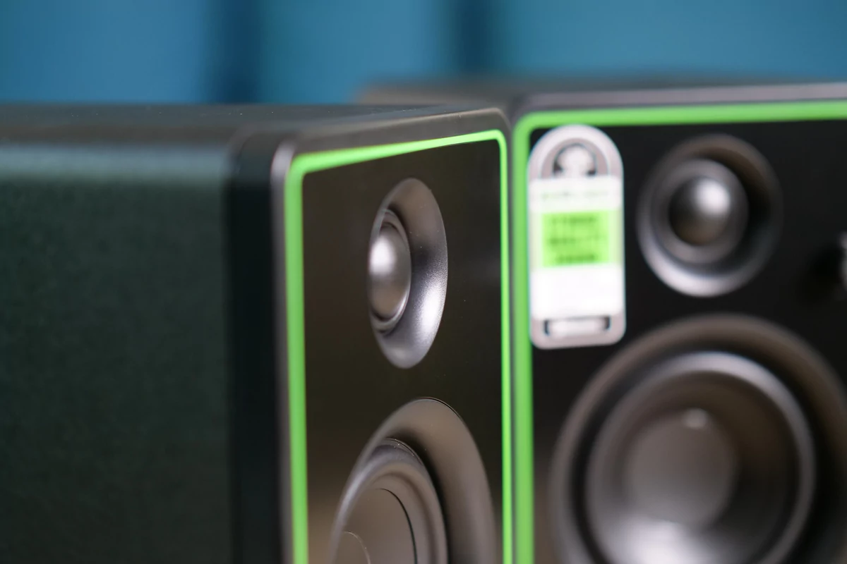

Ces enceintes fonctionnent en deux voies chargées en bass-reflex via un évent en face arrière. L’aigu est confié à un tweeter de 19 mm en soie refroidit par ferrofluide, le woofer mesure quant à lui 10,2 cm. Les deux haut-parleurs sont installés derrière une légère amorce de pavillon qui améliore la dispersion sonore.

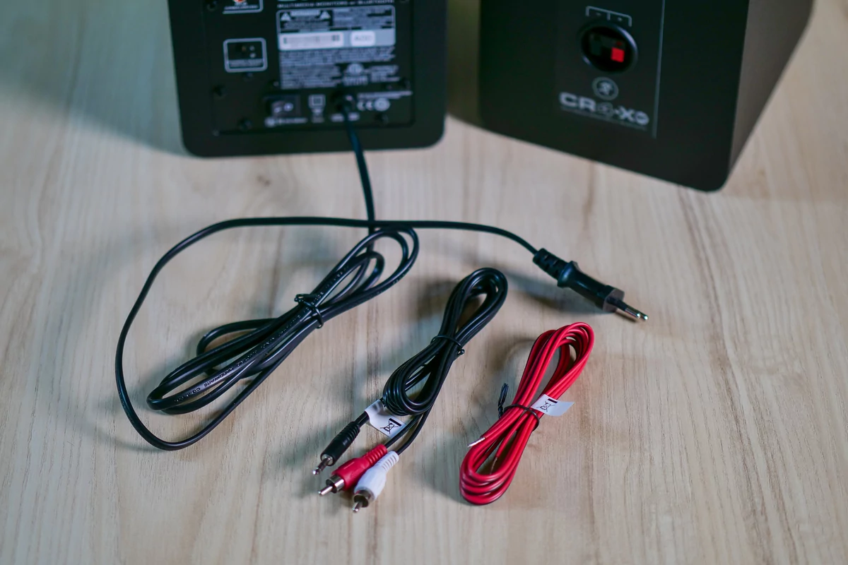

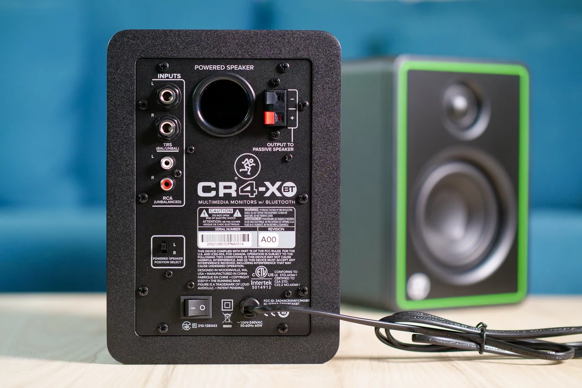

La connectique est également très simple. Vous avez le choix entre deux entrées : asymétrique sur RCA et symétrique sur jack 6.35 mm TRS. Les deux ne peuvent pas être utilisées simultanément, il faut brancher soit l’une, soit l’autre. Un cordon mini-jack vers RCA est fourni pour relier la sortie d’une carte son de PC directement aux enceintes. Pour la connexion jack, il faudra utiliser vos propres câbles.

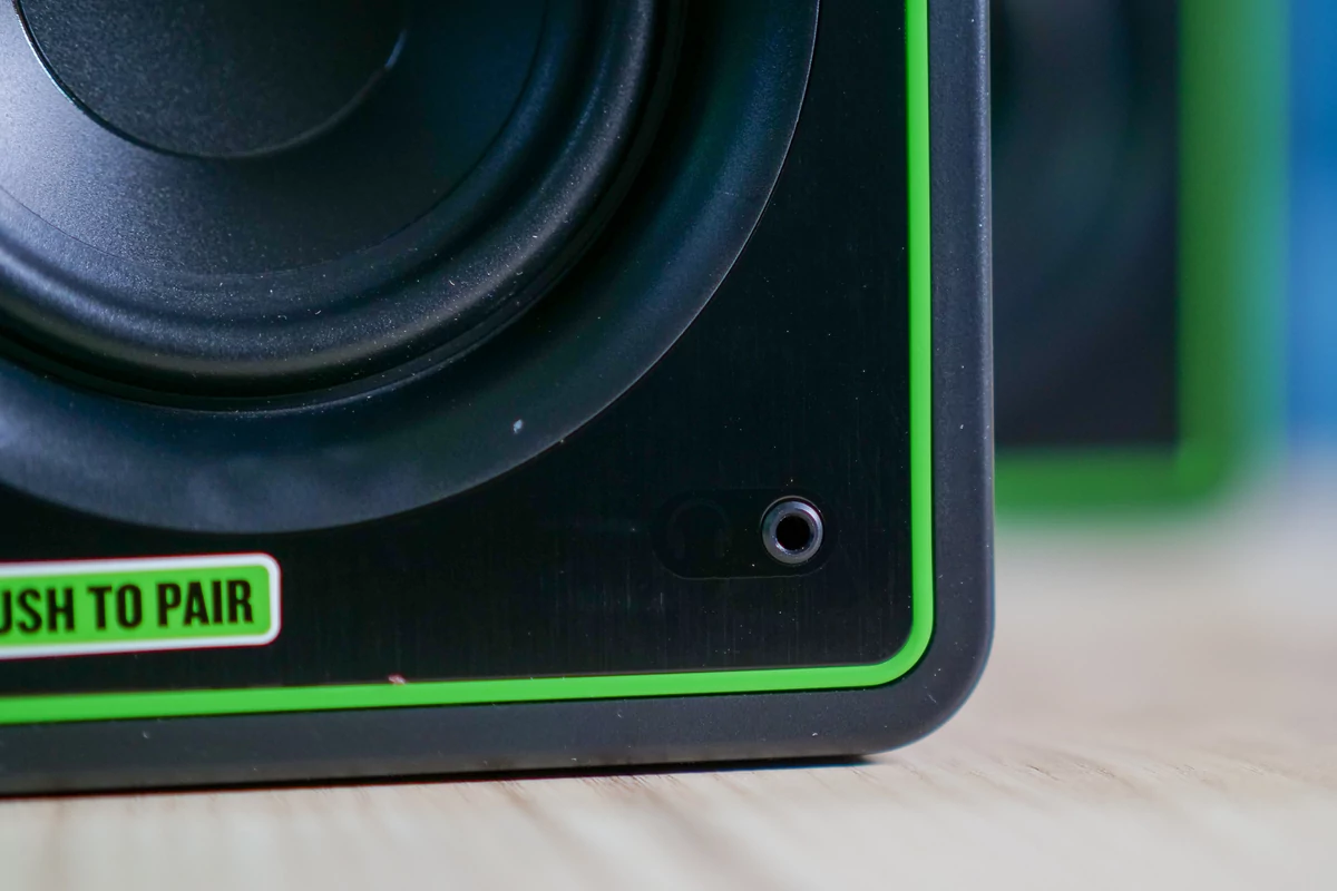

On note la présence en façade d’une sortie casque sur un mini-jack 3.5 mm. Lorsque l’on insère un câble, les haut-parleurs sont automatiquement coupés. Le bornier haut-parleur sert à relier l’enceinte esclave via un câble fourni de 2 mètres de longueur. Le cordon d’alimentation est captif.

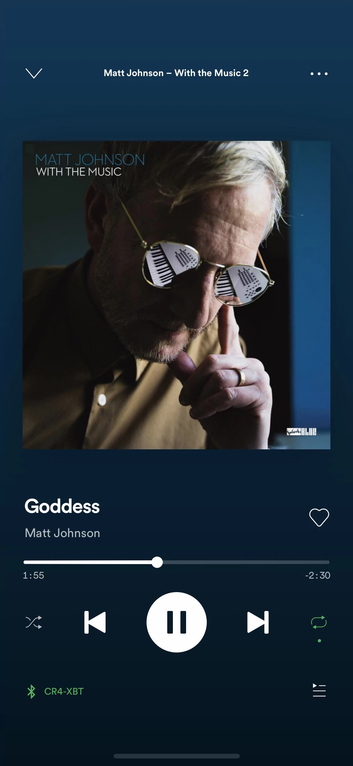

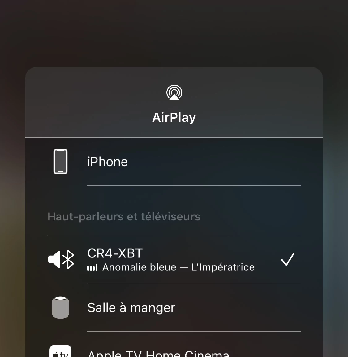

Les commandes sont réduites au minimum avec un potentiomètre de volume qui sert aussi à allumer et éteindre les enceintes. Une touche éclairée en bas à gauche de la façade sert à l’appairage Bluetooth. En revanche, le Bluetooth et l’entrée audio jouent ensemble, aucun bouton ne permet de basculer de l’une à l’autre.
A l’arrière, un interrupteur coupe définitivement l’alimentation. Enfin, un sélecteur permet de choisir si l’enceinte maître est installée à gauche ou à droite. La plupart des concurrentes imposent de positionner l’enceinte principale à droite.
