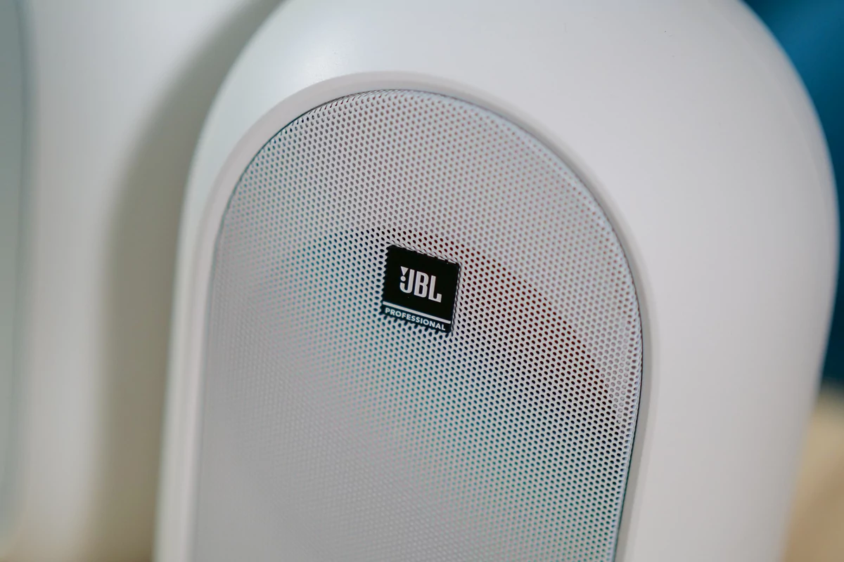

La face avant est recouverte d’une grille de protection métallique inamovible; réhaussée d’un petit logo JBL Professional, elle protège l’unique haut-parleur. Le coffret est fait de deux parties moulées assemblées provenant d’une association de matériaux composites. L’ensemble est rigide et neutre. Les enceintes reposent sur une base caoutchouc. Aucun système de fixation type pas de vis pour pied photo ou accroche murale n’est prévu.

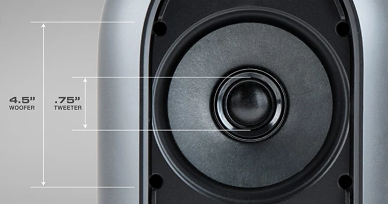

JBL a fait le choix du haut-parleur coaxial où le tweeter de 19 mm est placé au centre du woofer de 11,4 cm. Le raccord entre ces deux haut-parleurs est ainsi idéal. Le woofer descend à 60 Hz (à -10 dB), le tweeter monte à 20 Hz. L’excellente directivité globale s’établit à 120° x 60°.

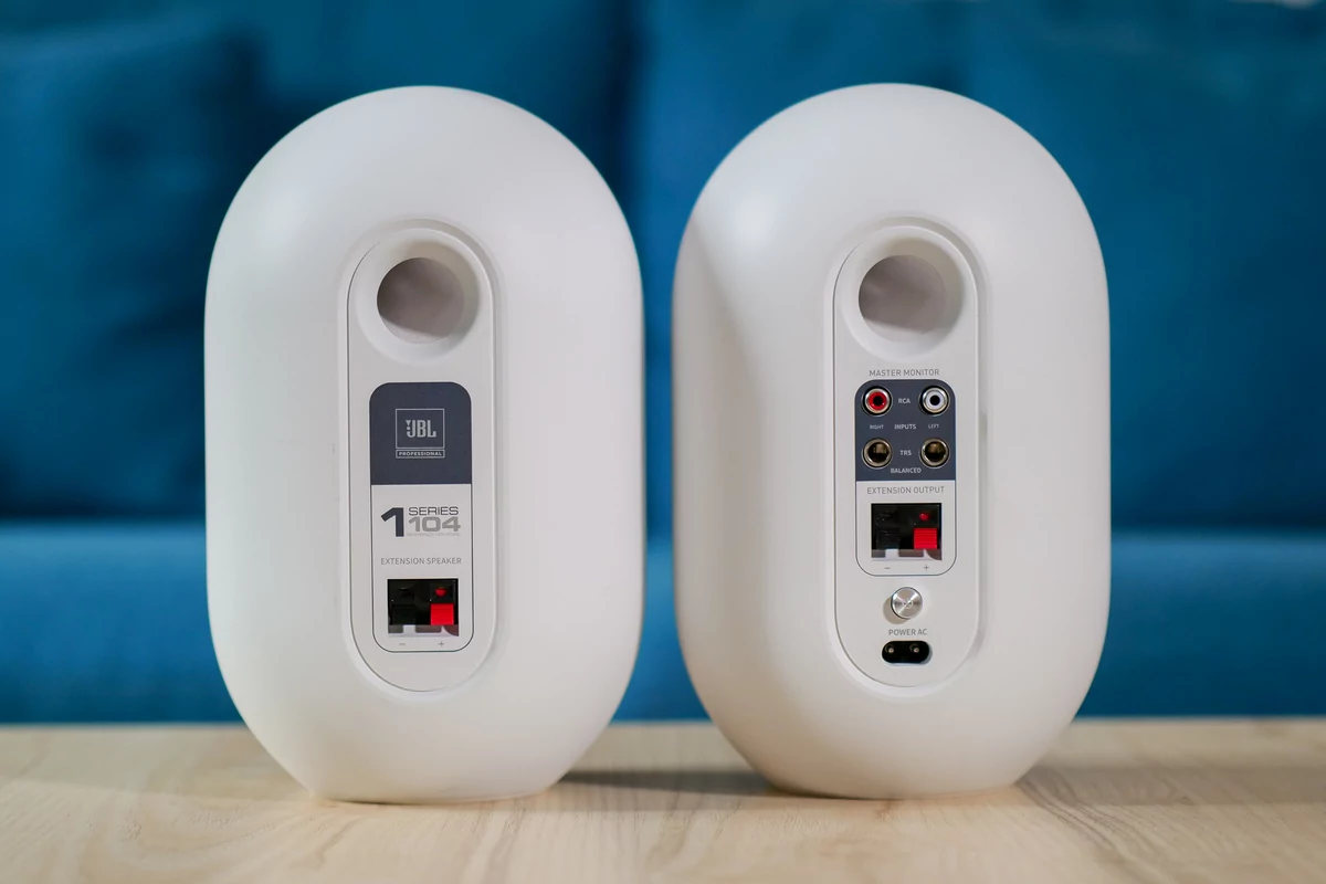

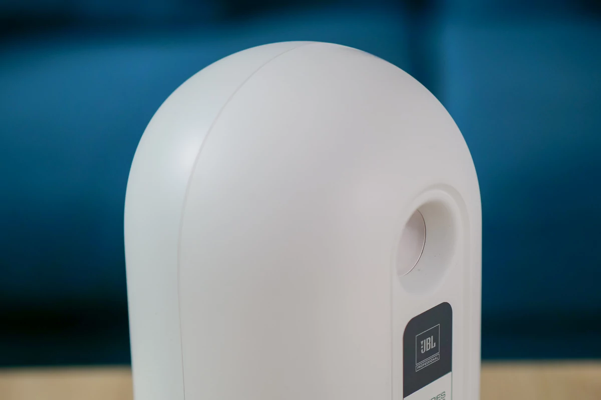

Le grave est renforcé par la présence d’un évent bass reflex en face arrière. Sa sortie évasée est associée à un chemin interne assez long et non rectiligne pour aider l’enceinte à bien descendre dans les graves sans ajouter de bruit d’écoulement.

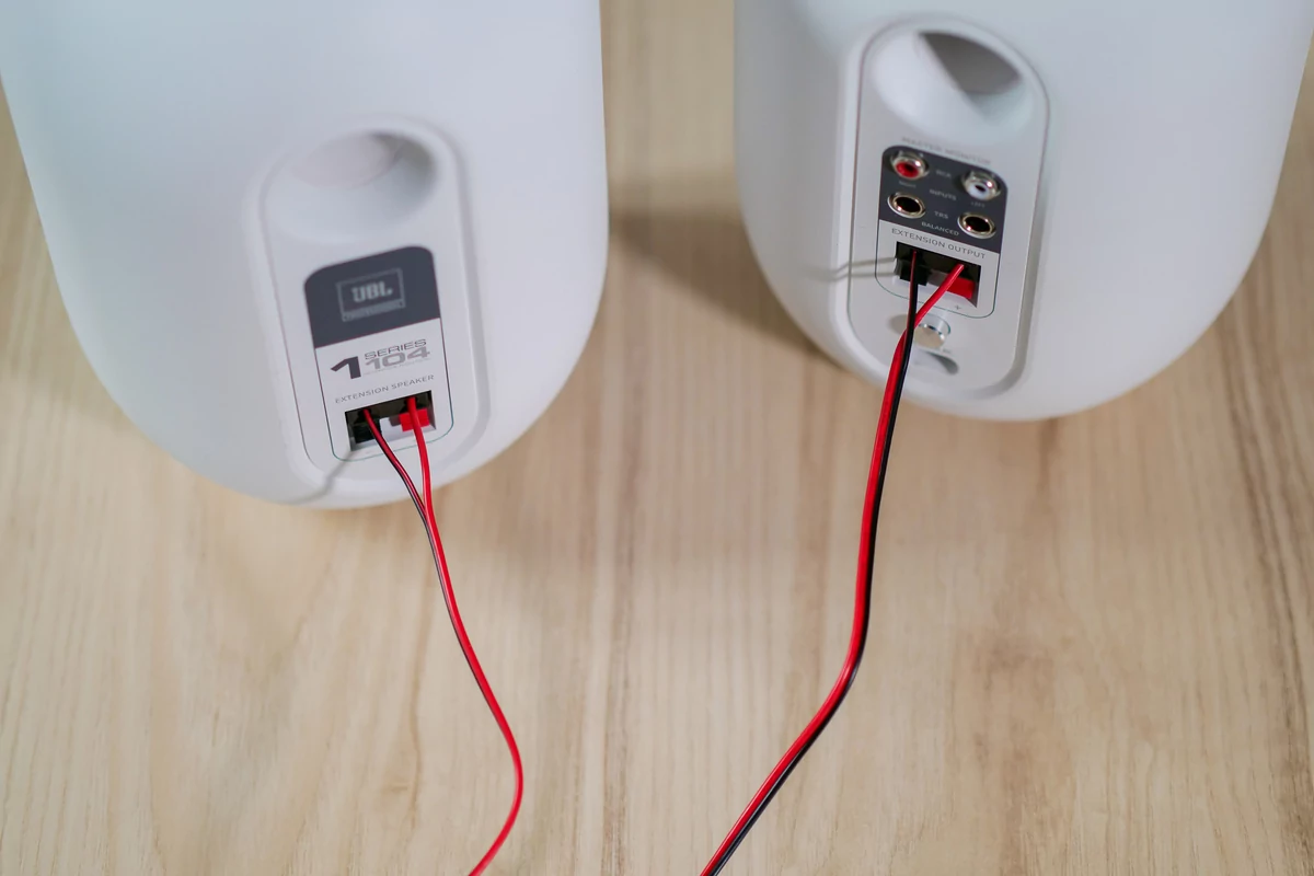

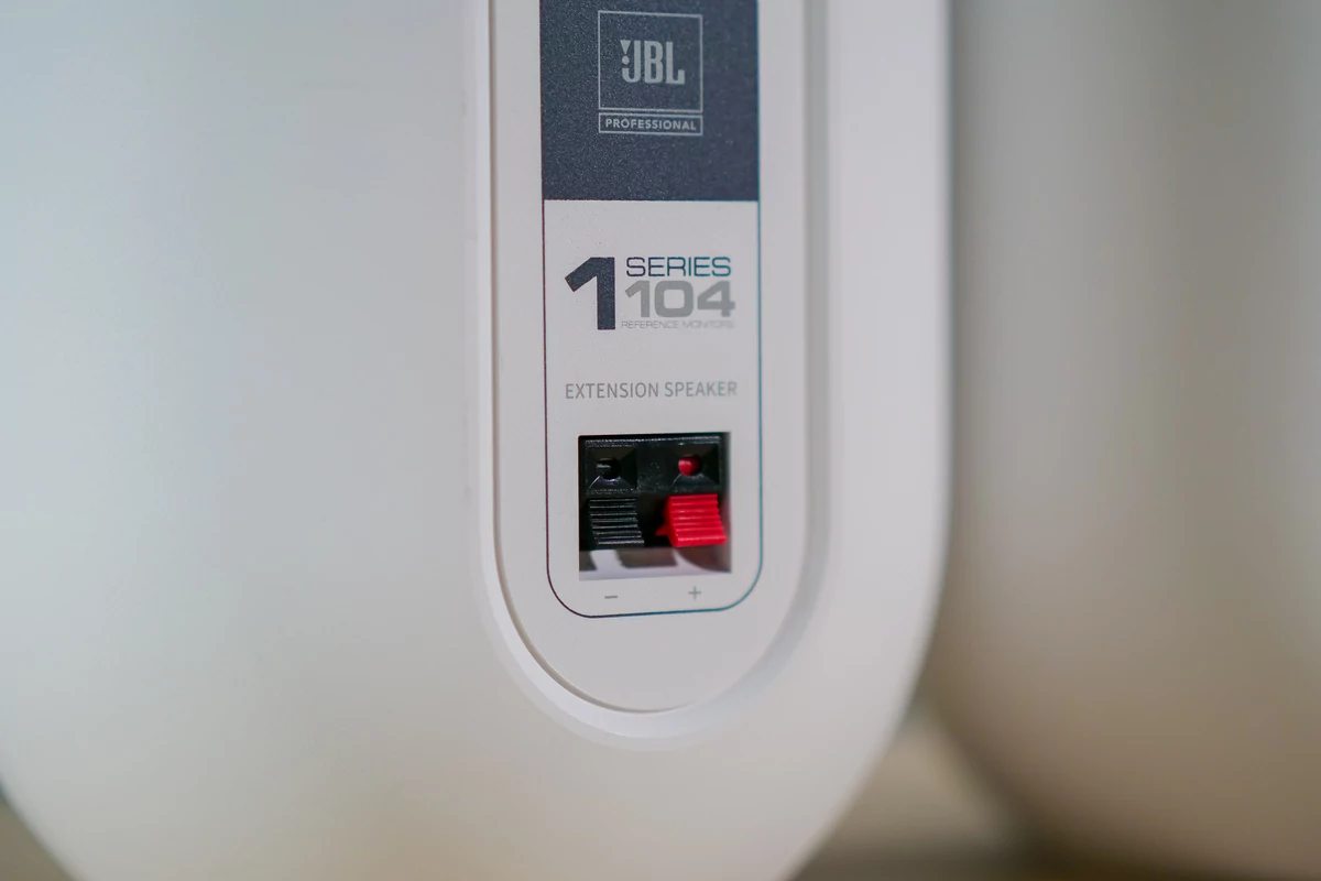

Comme souvent avec les enceintes amplifiées, il y a une enceinte maître et une enceinte esclave. Rien ne l’indique si on ne lit pas la notice mais l’enceinte maître est celle à placer à droite. Contrairement à toutes les photos de presse officielles JBL où les enceintes sont inversées…

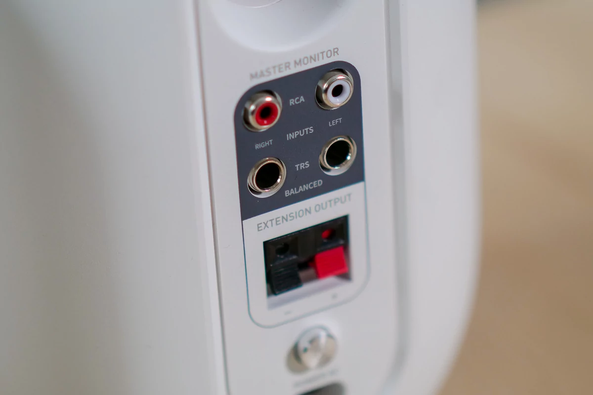

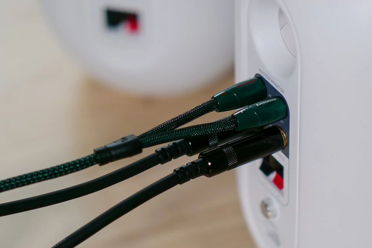

Les JBL 104-BT ne proposent pas moins de quatre entrées distinctes. Sa filiation professionnelle transpire à travers l’entrée sur deux prises jack 6.35 TRS. Elle se destine à une liaison en sortie d’une petite mixette par exemple. Plus classique, on trouve deux entrées lignes, une sur prises RCA à l’arrière et une autre sur mini jack 3.5 mm en face avant.

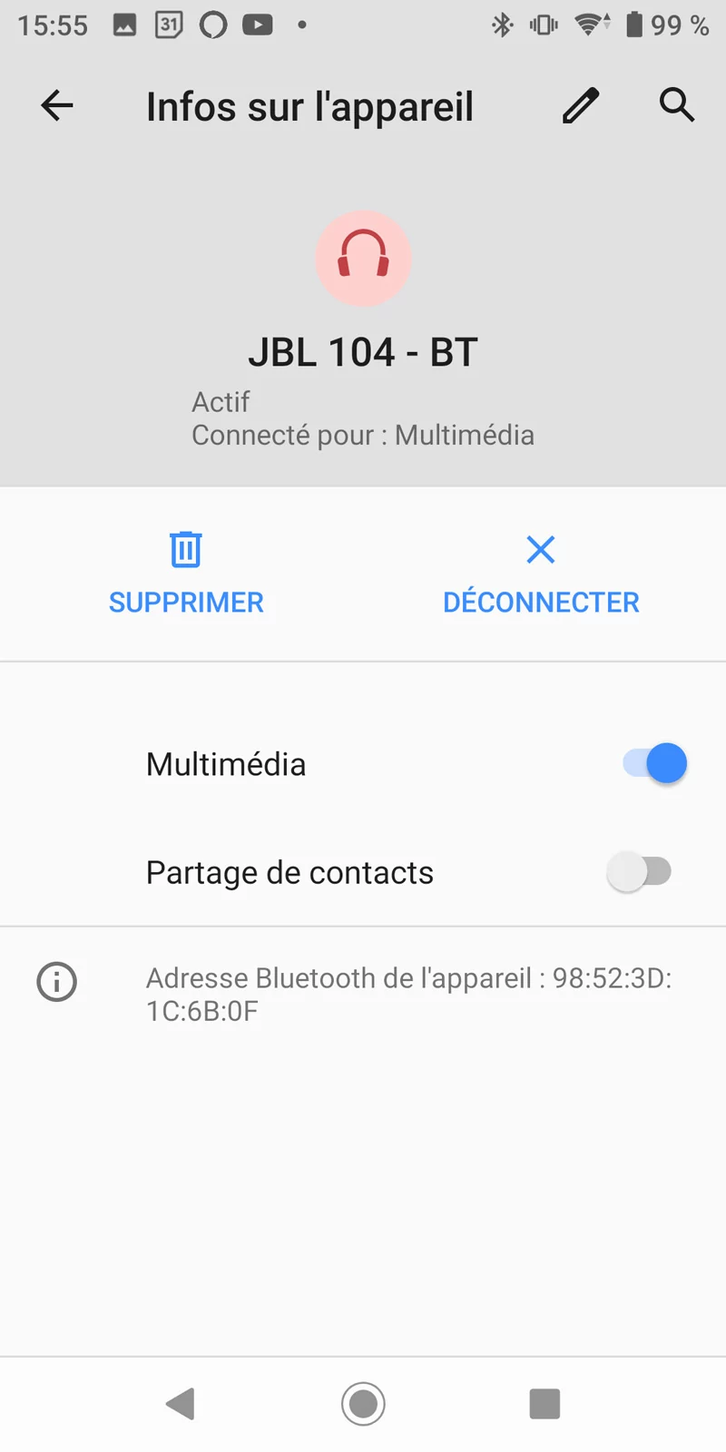

Les prises RCA sont très enfoncées, elles n’acceptent pas les câbles trop haut de gamme aux fiches imposantes. Quant aux lettres BT dans la référence, elles indiquent la compatibilité Bluetooth de ces enceintes dans sa version 5.0. Pas de Hi-Res ni de qualité CD mais du Bluetooth classique SBC.

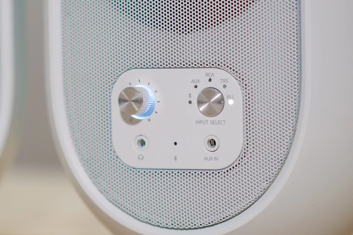

En façade se trouvent un potentiomètre de volume et une touche de sélection pour les sources. Là encore, la possibilité d’écouter toutes les sources simultanément en choisissant « All » est destinée aux applications professionnelles. Par exemple, lorsque l’on veut mélanger le son d’un micro ou d’un instrument en entrée jack via une mixette avec celui de la musique sur l’entrée RCA par exemple.
