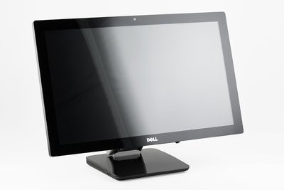

La partie conventionnelle du S2340T est constituée d'une dalle IPS de 23'' affichant 1920 x 1080 pixels à 60 Hz. Le pitch atteint donc un classique 0,27 mm, le temps de réponse est donné à 8 ms de gris à gris. Du multimédia peut-être, mais pour du jeu on est mal engagé... Au rang des équipements, le S2340T intègre une webcam 2 MPix avec double microphone tandis que le pied carré de l'écran dissimule de part et d'autre deux haut-parleurs de 5 W, toujours très quelconques même si mieux que la moyenne (notamment assez puissants).

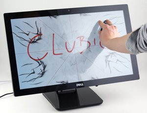

Maintenant, ce moniteur Dell présente des spécificités qui lui sont bien propres. D'abord la dalle de l'écran est recouverte d'une vitre qui intègre la couche tactile capacitive à 10 points simultanés. Autrement dit, le S2340T appelle les mains baladeuses à venir se poser sur lui. Il accumule alors les traces de doigt mais comme sa surface est en verre, on peut abuser du nettoyant pour vitres sans crainte. En revanche les reflets occasionnés (quand l'écran est propre) constituent une réelle gêne !

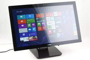

Les reflets sont assez violents !

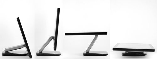

Cette débauche d'équipement grève la masse du moniteur, qui atteint 7,9 kg. En partie responsable, l'articulation du pied que Dell a soignée de sorte à ce que l'écran puisse être couché à l'horizontale.

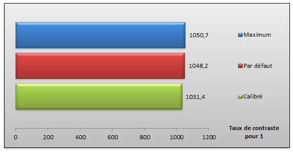

Dell annonce un taux de contraste de 1 000 : 1 que notre sonde vérifie confortablement, quel que soit les réglages effectués (par défaut, tout au maximum ou calibré). De base, le point blanc sort à 230,6 cd/m² avec un point noir à 0,22 cd/m². A noter en revanche que la luminance maximum ne dépasse pas 283,7 cd/m² d'après nos mesures, ce qui sera relativement faible en environnement lumineux (et compte tenu des nombreux reflets de l'écran).

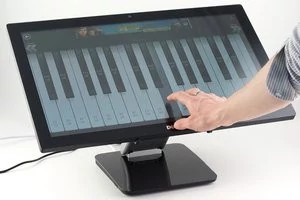

Si l'écran fonctionne avec Windows 7, c'est bien sûr avec Windows 8 qu'il revêt le plus d'intérêt. Notamment pour utiliser les raccourcis qui partent des bords de l'écran. Sous Modern UI, si on est habitué à l'interface et qu'on l'apprécie déjà au quotidien, l'expérience ne sera que meilleure avec le S2340T. Mais de retour au traditionnel bureau, on peine à trouver le moindre intérêt à la couche tactile. Quid des applications ? Celles qui utilisent les contacts multiples avec sens ne courent pas forcément les rues. Nous avons trouvé quelques usages intéressants avec ElectricPiano8, InspirARTion, Bing Voyage et Maps ou encore Media Player.

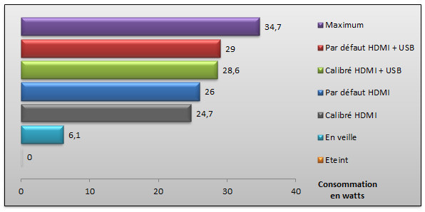

La consommation du Dell S2340T reste tout à fait modérée, même si elle va aussi dépendre de l'usage fait de l'écran. Entre une connexion simple en HDMI et des branchements plus complexes de sources multiples avec plusieurs USB reliés, l'écart pourra se creuser. Par défaut, on part à 26 watts, qui deviennent 29 watts en branchant simplement l'USB hôte. On poussant la dalle au maximum et en utilisant les haut-parleurs, on arrive à 34,7 watts. Calibré, on tombe à 24,7 watts.
Consommations mesurées en watts à l'aide d'un wattmètre

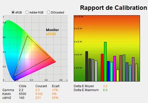

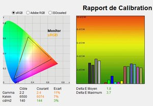

La colorimétrie apparaît relativement bonne par défaut, de visu comme à la sonde. En effet, la Blue Eye Pro nous retourne un Delta E moyen de 3,2 avec un pic à 6 seulement. C'est acceptable. En revanche en calibrant le moniteur, on ne parvient pas à atteindre un rendu aussi parfait qu'avec d'autres écrans. Le Delta E moyen reste à 1,8 (on tombe habituellement en dessous de 1), la balance demeure un peu chaude, le gamma trop élevé. Mais tout est relatif, ces valeurs restent bonnes dans l'absolu : l'écran n'est juste pas destiné aux graphistes et photographes professionnels (ce qu'on savait déjà).
A gauche, la colorimétrie de base, à droite une fois calibré
