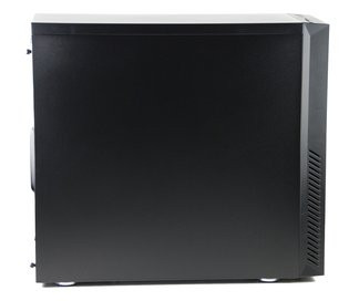

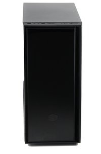

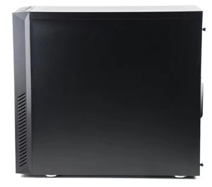

Le design du Silencio 550 a bien évolué par rapport à celui de son aîné pour s'approcher des canons actuels. Ainsi, le nouveau moyen-tour de Cooler Master prend des airs de NZXT H2, façon bloc monolithique dont rien ne dépasse.
Le Silencio 550 est même encore plus minimaliste quant à ses lignes, puisque contrairement au boîtier de NZXT, même la partie supérieure est dépourvue de quelque élément que ce soit, panneau de connectique mis à part. Finalement, le design est sobre et la façade noir glossy donne au Silencio 550 un look très « propre sur lui ». Dommage en revanche que cette matière sympathise autant avec la moindre poussière qui vole.

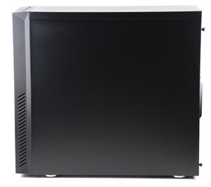

Sobre de par son apparence, le Silencio 550 devient même particulièrement discret lorsqu'on évoque ses dimensions. Avec seulement 41,6 cm de haut et 50,5 cm de profondeur, il est plus petit que le Carbide 400R de Corsair ou le récent Eleven Hundred d'Antec, et seul le Solo II, toujours chez Antec, rivalise en termes de compacité.
Au niveau du poids en revanche, le Silencio 550 reste dans les normes avec ses 9,2 Kg. Un chiffre qui s'explique par les lourdes portes en acier qui l'habillent et dont nous verrons plus loin qu'elles cachent quelques surprises. Et même s'il eut été fort agréable de pouvoir ouvrir ses portes par un système d'ouverture plus travaillé que les simples vis à main disposées par Cooler Master, ce système semble le plus pertinent pour éviter au maximum les vibrations des parois.

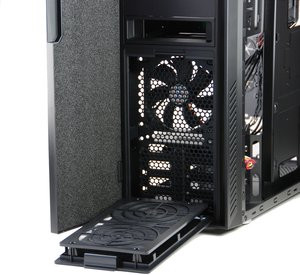

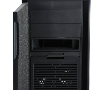

Vous noterez sur ces photos les fentes placées à l'avant du boîtier, qui constituent une prise d'air des plus minimes. En effet, le Silencio 550 est fermé en façade par une lourde porte qui empêche la ventilation de s'alimenter en air frais par l'avant du boîtier. Cette porte est maintenue au châssis par deux aimants qui la maintiennent de manière relativement correcte. Derrière, un épais tapis de mousse qui a vocation à insonoriser le boîtier. Un élément tout à fait raccord avec les ambitions de Cooler Master de nous proposer un boîtier silencieux.
Une fois la façade mise à nue donc, on découvre un rack 3,5 pouces prévu pour accueillir un disque dur Serial-ATA via un branchement à chaud. Simple et pratique si un ami de passage tient à vous faire partager ses films de vacances.

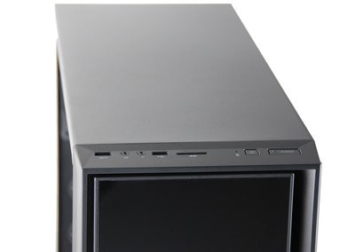

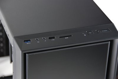

Un coup d'œil un peu plus haut nous permet d'accéder au panneau de connectique, judicieusement placé au sommet du boîtier. Si on regrette l'absence du eSATA, on félicite en revanche Cooler Master pour la présence d'un lecteur de cartes SD. Une excellente idée ! Pour le reste, c'est plus classique, avec les traditionnels boutons Power et Reset et la connectique audio, alors qu'un port USB 2.0 et un second à la norme USB 3.0 viennent compléter le tableau. Niveau raccordement de tout ce petit monde à la carte mère, le bilan est plus mitigé : alors que le lecteur de cartes SD et le port USB 2.0 partage le même header classique à 9 broches, le port USB 3.0 utilise... un câble USB 3.0 ! Il faudra donc le faire sortir à l'extérieur du boîtier pour le brancher sur un port physique de la carte mère, à défaut de header 19 broches.

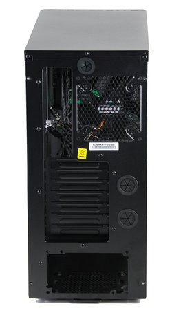

Terminons par l'arrière du boîtier, qui laisse entrevoir trois passes-câbles caoutchoutés prévus pour l'installation d'un refroidissement à eau et pour notre fameux câble USB 3.0.

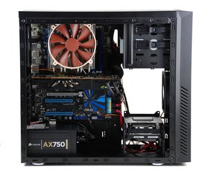

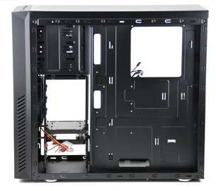

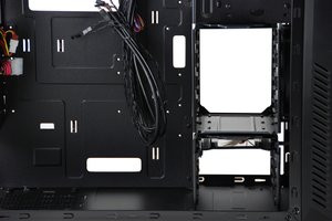

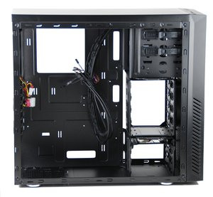

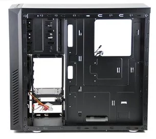

Le Silencio 550 propose un espace intérieur suffisant, mais qui ne conviendra pas à toutes les configurations. Les possesseurs de ventirad aux proportions démesurées devront notamment passer leur chemin, puisque ce boîtier n'accepte des modèles hauts de 15,4 cm « seulement ». Et au niveau de la carte graphique, il faudra faire un choix : si vous laissez la configuration du boîtier en l'état, ce dernier pourra accueillir des cartes dont la longueur devra se limiter à 28,1 cm. Toutefois, une petite transformation poussera cette capacité d'accueil à 40 cm (largement de quoi voir venir !).

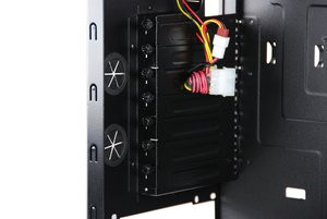

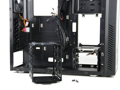

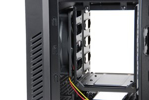

En effet, il est possible d'ôter l'une des deux cages à disques durs présentes au sein du Silencio 550. Il « suffit » de retirer 4 vis placées à l'arrière de cette cage pour l'extraire le plus simplement du monde. La contrepartie est évidente : au lieu de pouvoir accepter 7 disques au format 3,5 pouces, vous ne disposez plus que de 3 emplacements.
Au-dessus, on retrouve le rack capable d'accueillir à chaud un disque dur 3,5 pouces, puis 3 slots 5,25 pouces pour placer des lecteurs optiques, un éventuel rhéobus ou quelque autre élément que ce soit. Ces derniers bénéficient d'un montage sans vis, via un dispositif qui a fait ses preuves et qui se manie particulièrement simplement.

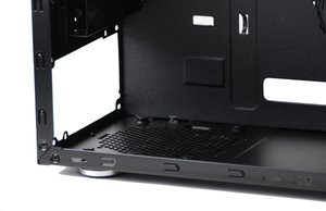

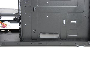

A l'arrière du boîtier, on distingue 7 emplacements pour cartes-fille. C'est largement suffisant pour un boîtier qui n'est pas fait pour le jeu. Notez également la présence du bloc d'alimentation en bas du boîtier, un choix qui ne nous surprend guère et qui suit la tendance actuelle.

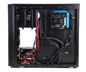

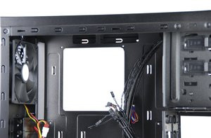

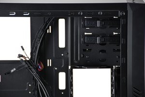

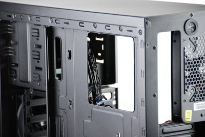

Autre choix tout à fait conventionnel, celui de la large ouverture derrière la carte-mère, qui vise à faciliter l'installation d'un ventirad. L'espace est important et devrait permettre une compatibilité élargie à la plupart des modèles de ventirads.
Bon point pour Cooler Master, qui a eu la judicieuse idée de prévoir des encoches dans la partie supérieure du châssis, afin de permettre le passage du câble d'alimentation du processeur. On retrouve de telles encoches à divers endroits du support de la carte-mère, dispositif qui permet, vous l'aurez compris, de passer les câbles disgracieux à l'arrière du boîtier. Seul regret, l'absence de caoutchouc sur ces passes-câbles.

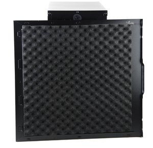

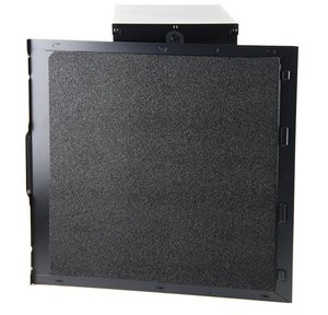

Avant d'évoquer la ventilation à proprement parler, un mot sur le travail réalisé par Cooler Master pour rendre son Silencio 550 le plus... silencieux possible. Tout d'abord, et comme c'était le cas sur le Sileo 500, on trouve une épaisse couche de mousse sur les parois du boîtier. Tout comme la façade de la tour, les portes latérales sont donc insonorisées, afin de contenir les nuisances sonores à l'intérieur du boîtier. Notez que la paroi de gauche, directement en contact avec les composants, se voit réserver un traitement un peu plus élaboré qui stoppe avec plus d'efficacité les nuisances sonores. La paroi de droite, placée derrière la carte-mère, possède une couche de mousse moins travaillée, de façon à éviter les conflits avec le cable management.

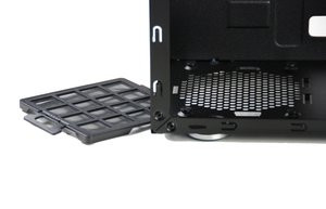

Un boîtier aussi bien fermé que le Silencio 550 n'est normalement pas trop enclin à servir de nid à poussière, puisque les entrées d'air sont peu nombreuses. Toutefois, partout où aspiration il y a (c'est à dire en façade et sous le bloc d'alimentation), Cooler Master a prévu des filtres. Une bonne idée, d'autant que ces derniers sont très simples à retirer afin de subir, de temps à autre, un petit nettoyage en règle.

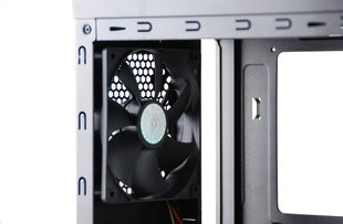

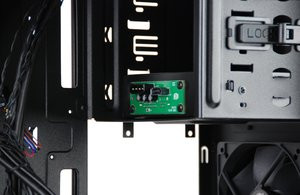

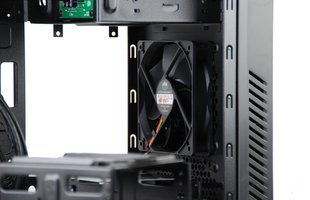

Venons-en à la ventilation donc, avec les deux éléments présents au sein du Silencio 550 : un modèle en aspiration à l'avant, un autre à l'arrière pour expulser l'air, et c'est tout ! Ces deux ventilateurs possèdent un diamètre de 120 mm et fonctionnent à 800 tours par minute. Vous pouvez les brancher directement sur la carte-mère, mais Cooler Master fournit également deux adaptateurs Molex pour une alimentation directe. Contrepartie, la régulation est alors totalement nulle, puisque Cooler Master n'a prévu aucun dispositif dans ce sens. Notez qu'il est possible d'ajouter un ventilateur de 120 mm en façade, ou encore de substituer au modèle en place un autre de 140 mm.
Deux ventilateurs, c'est assez vous diront les adeptes de configuration très silencieuse, mais cela reste peu pour créer un flux d'air efficace. Surtout quand ce dernier est parasité par la présence d'élément comme la cage à disques durs. Il est donc particulièrement intéressant que Cooler Master ait permis l'extraction de cette cage. Un élément déterminant pour le refroidissement de ce boîtier. Toutefois, cela oblige les disques durs à migrer dans la cage du dessous, hors de portée du ventilateur. Ce qui n'est pas idéal pour conserver une température acceptable. Toutefois, étant placés en bas du boîtier, ils devraient bénéficier d'un air relativement frais.

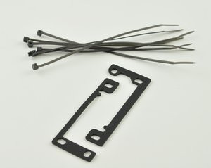

Terminons en précisant que Cooler Master fournit avec son Silencio 550 deux supports en caoutchouc destinés à amortir les vibrations du bloc d'alimentation, ainsi que 10 serres-câbles qui vous seront bien utiles lors du rangement de votre configuration. Aucun dispositif d'amortissement pour les disques durs en revanche. Un mauvais point pour un boîtier qui se veut silencieux.

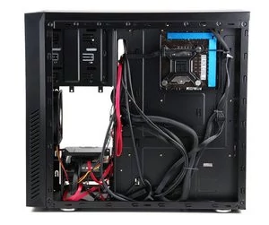

Le Silencio 550 ne bénéficie pas d'un espace des plus confortables. Son montage n'est donc pas aussi rapide que sur ce boîtier de (très) grande taille. Cependant, ce n'est pas ce relatif manque de place qui nous a posé le plus de soucis. En effet, notre principal regret concerne davantage le manque d'ergonomie, et notamment la nécessité d'user du tournevis un peu trop souvent à notre goût. Que ce soit pour les cartes-fille, l'extraction de la cage à disques durs ou l'installation du SSD, impossible de faire autrement que de recourir à cet outil. Finalement, il n'y a bien que l'installation de notre graveur de DVD et celle du disque dur qui n'a pas pris trop de temps...

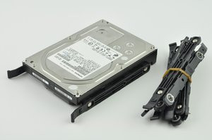

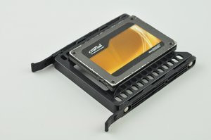

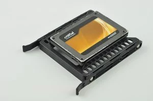

Les disques durs bénéficient en effet de supports qui viennent s'insérer très simplement, alors que l'ensemble glisse ensuite simplement dans les rails des cages de stockage. Pour les unités 2,5 pouces en revanche, il faudra user du tournevis, comme nous vous le disions plus haut.
Au final, la configuration obtenue est propre, et si le cable management à l'arrière de la carte-mère est relativement simple, il n'est en revanche pas aisé de fermer le boîtier de ce côté, la mousse de la paroi venant buter contre les câbles dissimulés à l'arrière.
