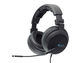

L'AX Pro était jusqu'ici le seul extraterrestre de notre sélection, le voici désormais rejoint par le Kave. Les dimensions imposantes du casque et la connectique tentaculaire annoncent la spécificité du produit : il s'agit là aussi d'un véritable 5.1. Mais pas tout à fait identique au Tritton...

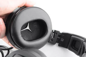

A l'intérieur de ces énormes écouteurs circulaires est découpé un ovale dans lequel l'oreille va venir s'enfourner. Un peu déroutant la première fois mais on s'y fait. Le Kave est bien un casque circum-auriculaire à acoustique fermée. L'isolation est convenable, mais assez décevante vue l'épaisseur des écouteurs... Maintenant, la caractéristique majeure du Kave, c'est qu'il dispose de plusieurs transducteurs par écouteurs pour reproduire un « vrai » son surround. 3 en l'occurrence, contre 4 comme sur l'AX Pro. Dans le détail, on trouve 2 haut-parleurs de 40 mm, un à l'avant servant aux voies frontales (gauche/droite et centrale), un autre à l'arrière servant aux satellites arrière, et un de 30 mm procurant des vibrations (sorte de subwoofer). Ce qui nous fait un total de 6 transducteurs, dont 4 produisent réellement du son. Roccat précise que les deux transducteurs de 40 mm sont orientés selon un angle de 12°, apparemment favorable à la réussite de l'effet surround...
Les écouteurs imposants du Kave et les transducteurs qu'ils renferment

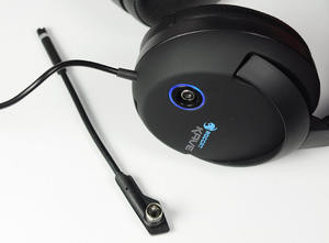

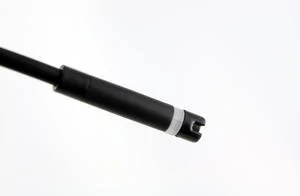

En termes de caractéristiques, Roccat précise que les deux transducteurs de 40 mm couvrent la plage de fréquence de 20 - 20 000 Hz et sortent une pression acoustique maximum de 114 dB (à plus ou moins 3dB). Celui de 30 mm se cantonne aux très basses fréquences, de 20 à 100 Hz. Côté micro, Roccat annonce une large bande passante (20 - 18 000 Hz) avec une sensibilité de -36 dB. Le constructeur est également le seul à avoir opté pour une solution omnidirectionnelle pour son micro. Le bras de ce dernier peut se relever mais aussi s'enlever complètement.
Le micro omnidirectionnel du Kave est amovible

Le Kave adopte un design assez classique, plus du moins que le Tritton AX Pro. Sa finition est en revanche un cran plus soignée : les plastiques affichent une superbe robustesse, l'assemblage est très sérieux. Cela se traduit par 434 g, micro compris, à porter sur la tête ! Roccat a donc mis au point un rembourrage d'arceau composé de trois coussinets séparés, supposés offrir une répartition homogène du poids du casque. Et il faut reconnaître que le Kave se fait plutôt bien oublier compte tenu de son gabarit. On appréciera aussi le fait que les écouteurs soient pliables, un plus pour le transport. Et le constructeur a ajouté un scratch pour enrouler facilement les 3,4 mètres de câble.
Le rembourrage d'arceau est plutôt efficace, les écouteurs pliables bienvenus. Quant aux branches réglables, c'est un minimum !
