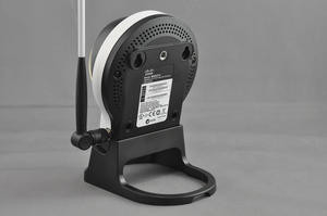

Concernant la qualité de finition cette fois, si dans l'ensemble, la caméra inspire confiance, on ne pourra pas forcément en dire autant du système du pied. Ce dernier est fait d'un plastique fin et creux qui risque fort de ne pas apprécier les sollicitations indélicates. On peut aussi critiquer le système de glissière relativement fragile dans lequel vient s'enficher la caméra. En bref, on retiendra surtout que dans l'ensemble, nous avons droit à un produit de qualité même si le dispositif de fixation laisse à désirer (voir chapitre suivant).

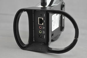

En l'absence de canne de fixation orientable, la moindre des choses aurait été de proposer un support irréprochable. Malheureusement, ce n'est clairement pas le cas. En effet, lorsqu'on utilise un câble réseau classique, on s'aperçoit vite que le sabot noir n'est pas assez haut. Quand la longueur de la prise réseau située en bout de câble est supérieure à 3 cm (cas fréquent), la caméra sort de son support, gênée par la rigidité du câble. Bien sûr, ce petit souci ne gênera pas les personnes qui utilisent la caméra en mode Wi-Fi.

En plus des interfaces réseau filaires (RJ45) ou sans fil et (Wi-Fi 54G), les ingénieurs de Cisco ont ajouté deux prises audio Jack de 3.5 mm. La première pourra être utilisée pour raccorder un micro, la seconde (sortie audio) pour y brancher des écouteurs stéréo, ou router le signal sur un dispositif d'amplification ou d'enregistrement.
Contrairement à certains modèles concurrents, ici, il ne sera pas possible de raccorder la caméra à un système d'alarme filaire (aucune entrée/sortie n'est proposé). Pour le reste, on trouvera simplement la prise d'alimentation ainsi qu'une discrète touche de réinitialisation.

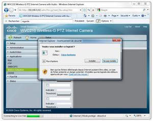

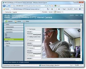

Les similitudes avec la WVC54GCA (Linksys) font qu'en matière de détection, la caméra de Cisco reprend les forces, mais aussi les faiblesses de sa petite sœur. Commençons par les qualités de cette application : il est possible de programmer une détection sur toute la surface du capteur, ou sur un ensemble de zones définies. Attention toutefois, tout comme avec l'ancienne caméra de Linksys, cette opération pourra uniquement se faire via Internet Explorer (via un ActiveX). Lorsqu'on s'aventure dans cette partie de l'interface d'administration avec Firefox ou Chrome, les réglages apparaissent quelques secondes (photo du milieu ci-dessous), puis cèdent leur place au flux vidéo qui est capturé par la caméra. Nous avons pu constater ce bug avec la dernière version du firmware en date (V1.1.0). Au final, il faut passer par Internet Explorer pour agir sur un levier particulièrement critique tel que celui-ci. Les utilisateurs qui disposent uniquement d'une machine sous Mac OS ou Linux n'apprécieront pas de devoir virtualiser Windows pour franchir cette étape...
De gauche à droite : Internet Explorer, Chrome et Firefox. Avec ces deux derniers navigateurs, les réglages s'affichent une fraction de seconde (voir photo du milieu), ils sont donc inaccessibles.
D'autre part, la détection de mouvements semble être capricieuse. Si en général, ce programme s'acquitte plutôt bien de sa tâche, on constate que même avec une sensibilité haute, certains mouvements amples ne sont pas détectés. Pourtant, nous avons bien réglé la caméra pour qu'elle détecte toute activité sans attendre de temps de pause entre chaque prise de vue.
