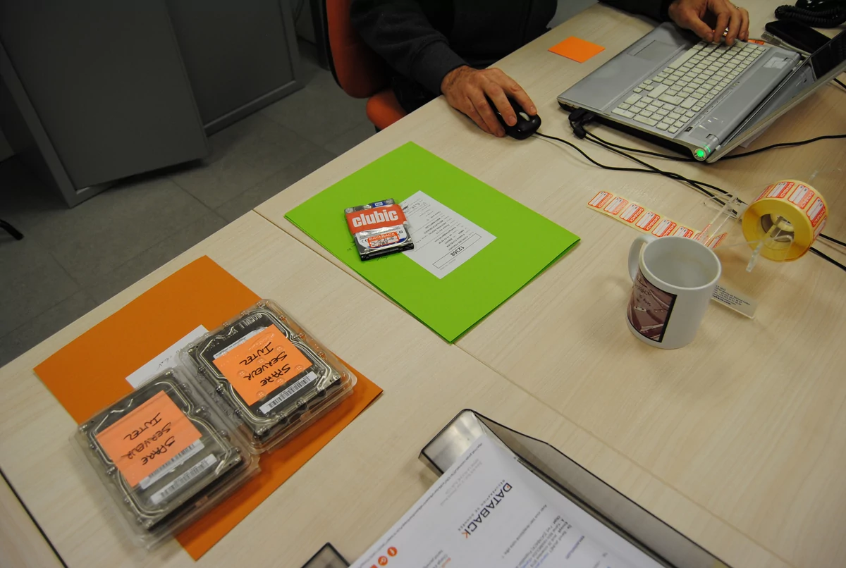

Récupération données, DATABACK, Réception du support
Récupération données, DATABACK, Arrivée du disque en zone hardware
Réception du support et arrivée du disque en "zone hardware" chez DATABACK

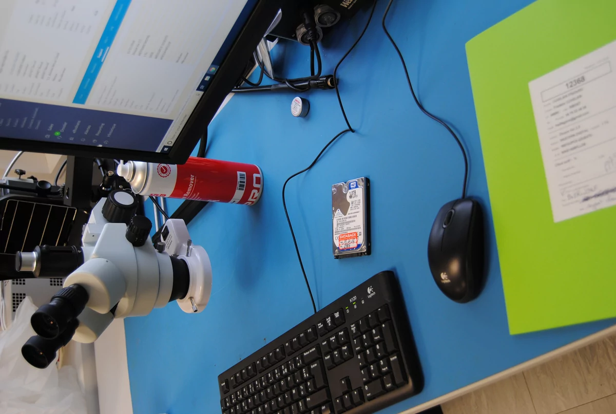

Récupération données, DATABACK, Ouverture du disque en salle blanche

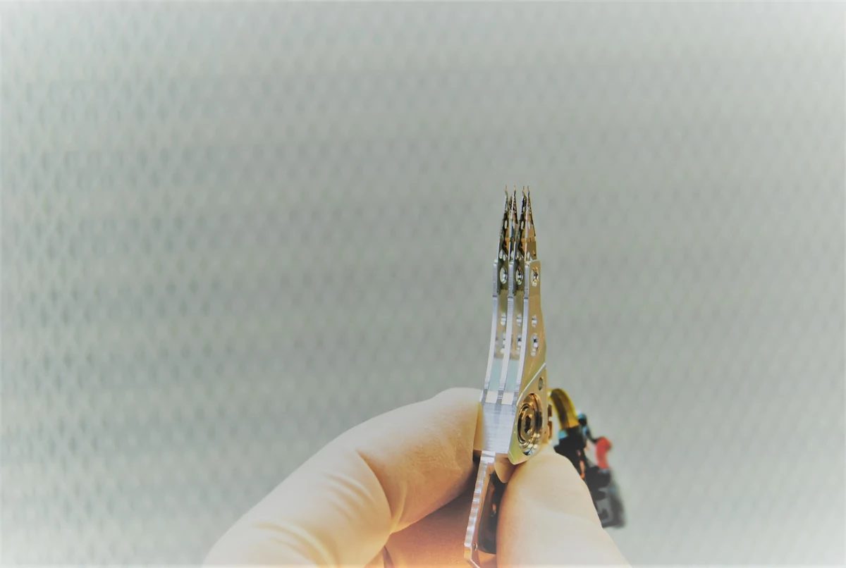

Quelles opérations ont donc pratiquées ces experts de la récupération de données sur notre disque ? Tout d'abord, ils ont opéré le diagnostic évoqué plus haut. Notre disque a ensuite été démonté en salle blanche, afin d'extraire le bloc de têtes de lecture défectueux.
Récupération données, DATABACK, Extraction du bloc de têtes de lecture défectueux
Récupération données, DATABACK, Bloc têtes de lecture défaillant
Récupération données, DATABACK, dépollution et vérification de l'état des surfaces du disque
Dépollution et vérification de l'état des surfaces du disque
Puis les techniciens ont vérifié l'état de ces têtes de lecture et enregistré les paramètres afin de les appliquer à un nouveau bloc, issu d'un disque dur compatible avec le nôtre. Un nouveau bloc intégré au notre support, non sans avoir au préalable dépolluer et vérifier la surface des plateaux à la loupe.
Après avoir vérifié le montage du nouveau bloc et remonté le disque, les techniciens ont pu réaliser une copie de nos données. Copie partielle, car certaines portions des disques n'étaient pas récupérables. Nous avons néanmoins retrouvé plus d'une centaine de gigaoctets de données qui auraient été perdues sans cette intervention minutieuse.
