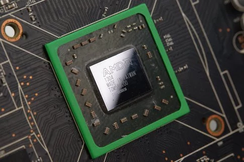

La puce Bonaire
Avec Bonaire, AMD propose une puce toujours gravée en 28 nm par TSMC, laquelle comporte cette fois 14 unités de calcul pour une surface de die de 160 mm² et un total de 2,08 milliards de transistors. Grâce à ce découpage en 14 unités de calcul, la puce propose 896 processeurs de flux soit significativement plus que le Radeon HD 7770 qui en compte 640, mais moins que le Radeon HD 7850 et ses 1024 processeurs de flux. Rappelons que le nombre de processeurs de flux détermine en partie la puissance de calcul de la carte graphique et influe donc sur ses performances.
Si AMD s'est montré généreux sur le nombre d'unités de calcul, le nombre d'unités ROP reste constant face au Radeon HD 7770. On a donc droit à seulement 16 unités en charge des dernières opérations de traitement sur nos pixels. Conséquence, le bus mémoire est interfacé sur 128 bits toujours avec des puces de mémoire GDDR5. Côté unités de texture, la puce en héberge 56, c'est un peu plus que le Radeon HD 7770 qui doit faire avec une quarantaine.

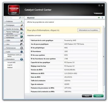

Les fréquences de fonctionnement s'établissent à 1 GHz pour la puce graphique et 1500 MHz pour la partie mémoire soit une bande passante mémoire globale théorique de 96 Go/s. À propos de fréquences, AMD dit avoir amélioré sa technologie PowerTune histoire d'améliorer l'efficacité énergétique et d'atteindre des fréquences supérieures. La marque y parvient en rajoutant des états d'alimentation intermédiaires chacun préconfiguré avec une fréquence de fonctionnement et une tension d'alimentation de référence. Dans tous les cas le but ici est de tout mettre en œuvre pour maintenir une fréquence de fonctionnement constante et non pour prodiguer un overclocking automatique.
A noter enfin que le TDP annoncé pour les Radeon HD 7790 est de 85 Watts.

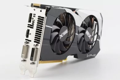

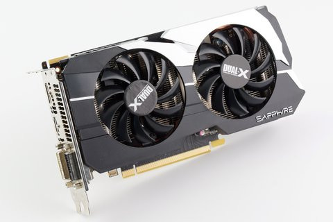

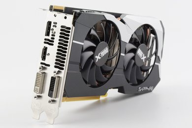

AMD nous a fait parvenir pour ce test une Radeon HD 7790 signée Sapphire. La carte bénéficie d'un design propre au fabricant qui s'éloigne donc du design de référence AMD. PCB noir de 21,5 cm, format double-slot, la Radeon HD 7790 de Sapphire se présente avec un système de refroidissement maison fait d'un radiateur avec coeur cuivre et caloduc qui repose à la fois sur la puce graphique et les puces mémoire, via des pads thermiques pour ces dernières. Le tout est surplombé de deux ventilateurs plutôt discrets censés évacuer la chaleur. Le carénage plastique de l'ensemble mélange le gris et le noir pour un aspect high-tech indéniable alors que Sapphire livre la carte avec des protections dont les scotchs sont placés à l'intérieur de la coque. On vous laisse imaginer la galère pour les enlever...
Alimentée par un seul connecteur PCI-Express 6 broches, la carte dispose d'une languette Crossfire et propose en sortie deux connecteurs DVI, un port HDMI et une prise DisplayPort. En ce qui concerne les fréquences, Sapphire se démarque en pratiquant un overclocking d'usine : la puce tourne à 1075 MHz alors que la mémoire opère à 1600 MHz. Mémoire qui totalise ici 1 Go et est signée Samsung, Sapphire utilisant des puces de GDDR5 produites par la firme coréenne.Nous voici arrivés au test de performances. Voici la configuration utilisée :

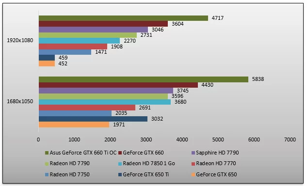

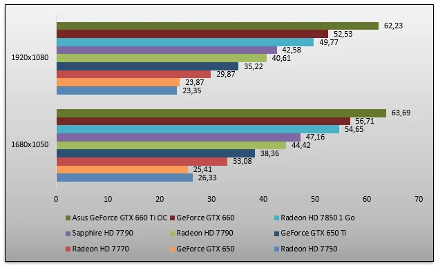

3DMark FireStrike - Extreme
On démarre avec un classique que nous utilisons ici dans sa toute dernière mouture. Les GeForce GTX 660 mènent la danse alors que la Radeon HD 7850 1 Go arrive étonnamment en cinquième position, du moins si l'on considère les performances en 1920x1080, derrière donc les nouvelles Radeon HD 7790. Ici la Radeon HD 7850 est handicapée par sa mémoire limitée à 1 Go, tout comme il est vrai les Radeon HD 7790 à ce détail près que leurs fréquences de fonctionnement sont supérieures. En 1920x1080, la Radeon HD 7790 parvient toutefois à coiffer au poteau la Radeon HD 7770 avec une avance de 43%. Dans cette résolution, la GeForce GTX 650 Ti s'écroule avec des performances médiocres.

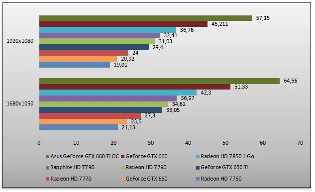

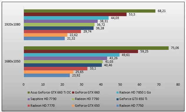

Dirt Showdown - Ultra - 4x
Dans sa dernière incarnation, le jeu de courses Dirt pose quelques sérieux problèmes de performances à NVIDIA. En cause, une option d'éclairage avancé qui fait dégringoler les performances du caméléon. Du coup, les cartes AMD sont largement à leur avantage ici ! La Radeon HD 7790 fait mieux qu'une GeForce GTX 660 et encore mieux que la GeForce GTX 650 Ti. On notera que l'overclocking pratiqué par Sapphire sur la Radeon HD 7790 permet de gagner 5% de performances sur les fréquences de référence recommandées par AMD.

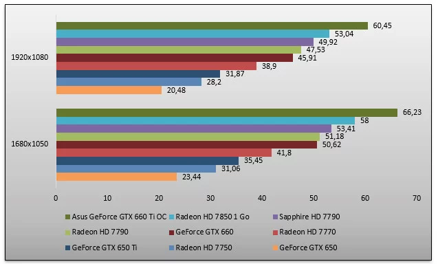

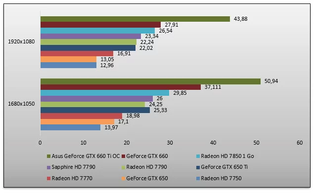

Batman Arkham City - FXAA - MVSS - HBAO
Les GeForce GTX 660 règnent sur Arkham City où la Radeon HD 7850 se hisse sur la troisième marche du podium. La GeForce GTX 650 Ti parvient ici à faire mieux que la Radeon HD 7790 que l'on considère le modèle à ses fréquences de base ou overclocké par Sapphire. Il est question ici d'un écart de 16%. Face au Radeon HD 7770, le Radeon HD 7790 s'affiche comme 31% plus véloce. Reste que le Radeon HD 7850 1 Go demeure 24% plus performant, toujours en 1920x1080.

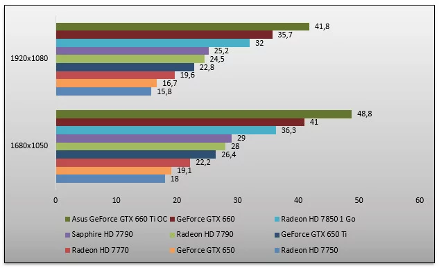

Crysis 3 - v1.2 - Extrêmes
Le tiercé gagnant sous Crysis 3, ici testé par le biais de FRAPS, ne surprend guère : GeForce GTX 660 Ti, GeForce GTX 660 et Radeon HD 7850 1 Go. La Radeon HD 7790 arrive quatrième dans sa version overclockée grâce à des performances 5% supérieures au modèle de base. Face au Radeon HD 7770, la dernière-née d'AMD se montre 32% plus rapide alors qu'elle fait jeu égale avec le GeForce GTX 650 Ti. Reste que la Radeon HD 7850 1 Go demeure 19% plus performante.

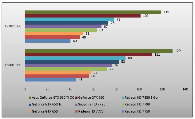

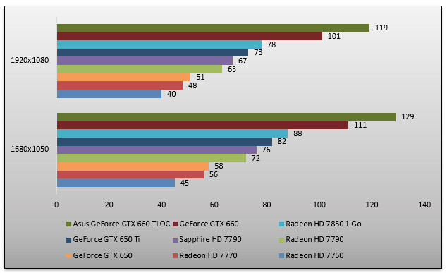

Battlefield 3 - Ultra - AA 4x / AF 16x - Kaffarov
Battlefield 3 fait parti de ses titres que nous testons par le biais de FRAPS. Pas de surprise ici, la hiérarchie observée jusqu'alors se confirme. La Radeon HD 7790 overclockée de Sapphire permet de grappiller quelques 4% de performances tandis que la Radeon HD 7850 1 Go reste 21% plus rapide. Face au Radeon HD 7770, la nouvelle venue est 30% plus rapide.

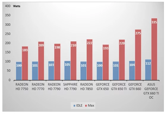

Consommation

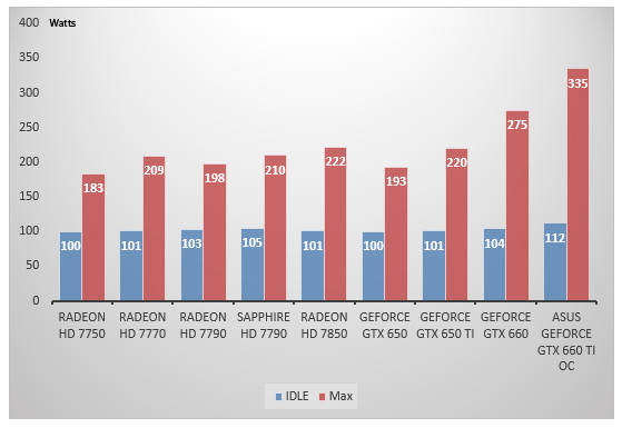

Nous avons bien sûr eu à coeur de vérifier la consommation électrique de la nouvelle puce Bonaire au coeur de la Radeon HD 7790. Pour ce faire nous mesurons la consommation électrique globale de la machine au moyen d'un wattmètre. La consommation est mesurée à la prise, avec deux relevés : au repos sur le bureau Windows puis en charge lors d'un 3DMark un tantinet intensif.
Au repos sans surprise, la consommation de notre système ne dépasse que rarement les 105 Watts. Il n'y a bien que la Sapphire HD 7790 overclockée et la GeForce GTX 660 Ti OC pour quelque peu s'en éloigner. En charge, la consommation du Radeon HD 7790 surprend dans le bon sens du terme ! On gagne en effet une dizaine de Watts face au Radeon HD 7770. Du coup, la Radeon HD 7790 consomme moins en charge qu'une Radeon HD 7850, il est vrai plus puissante et moins que la GeForce GTX 650 Ti qu'elle égale ou surpasse souvent en terme de performance. Quant à l'overclocking opéré par Sapphire, il augmente certes la consommation en charge mais dans des proportions raisonnables : 12 Watts.
