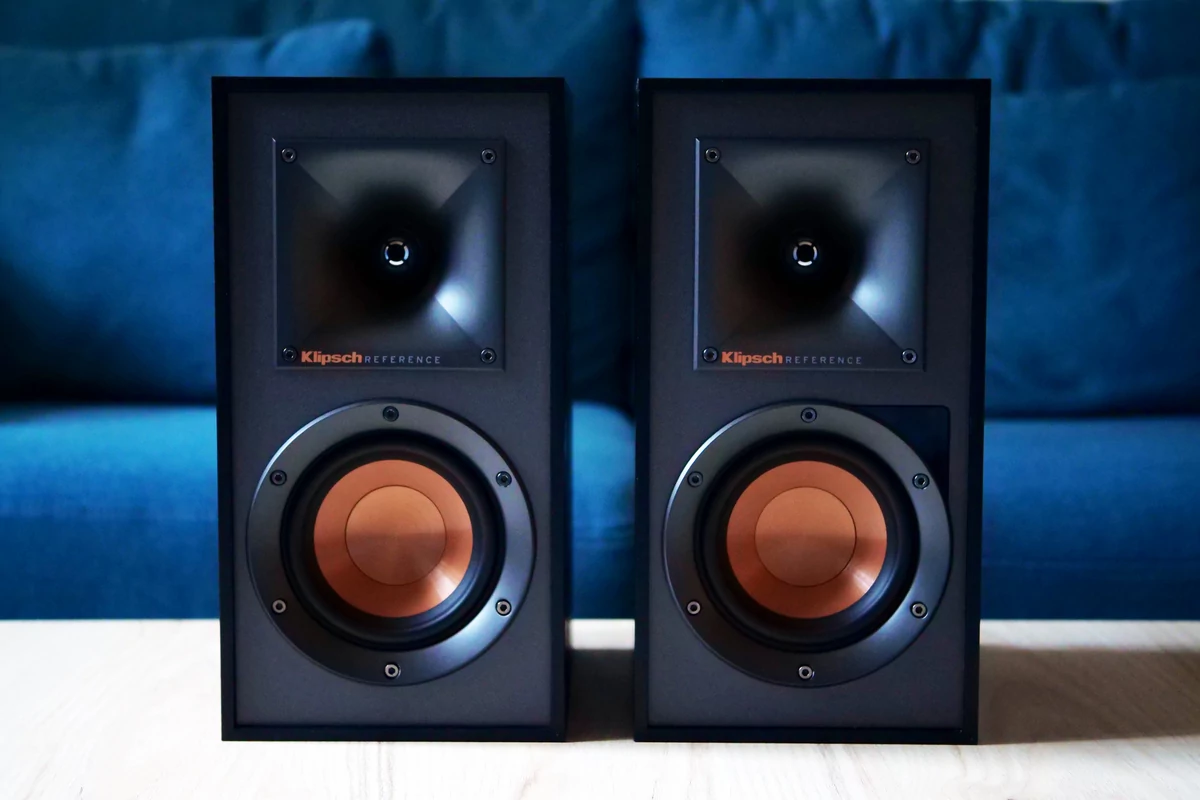

Placée dans la catégorie des enceintes amplifiées, les R-41PM ne se différencient en rien des modèles passifs de la marque. Klipsch a repris le design classique fait d'une caisse en MDF à la finition bois noir.
Les façades sont protégées par des grilles magnétiques recouvertes d'un tissu toujours noir. Il est simplement rehaussé du logo de la marque à la finition cuivrée. Esthétiquement, les R-41PM sont des enceintes discrètes.
Elles mesurent 28,7 cm de hauteur, 21,6 cm de profondeur et seulement 14,6 cm de largeur. Elles se fondront facilement dans le décor, sur un meuble ou des étagères. Leurs 3,7 kg n'imposent pas de contrainte particulière quant au support.

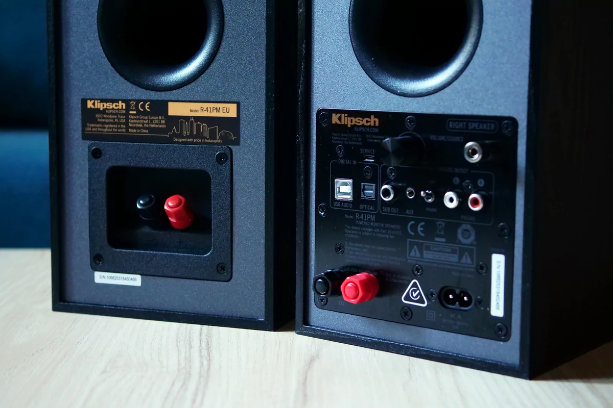

Klipsch a su faire la place nécessaire sur la face arrière des R-41PM afin d'y loger l'électronique. Une seule des deux enceintes est concernée, c'est l'enceinte maître. Elle se branche sur une prise de courant. Un amplificateur de 2x35 Watts RMS s'occupe des deux enceintes. Une sortie haut-parleur est destinée à la seconde enceinte esclave. Le câble pour les relier ensemble est fourni dans le carton. C'est un câble tout ce qu'il y a de plus classique, rien n'empêche d'utiliser le câble de votre choix, même si cela a peu d'intérêt.

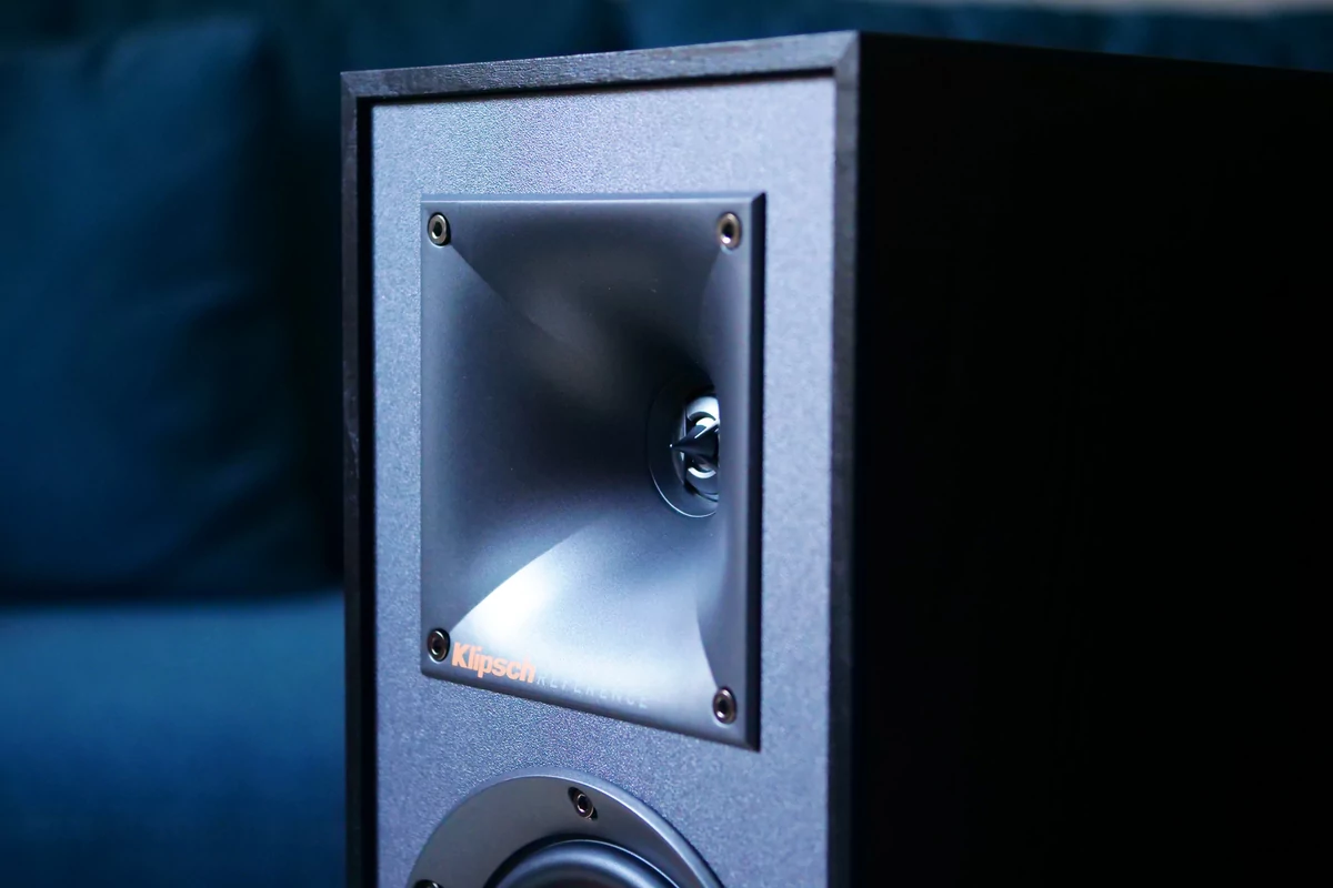

Les haut-parleurs utilisés sont identiques à ceux des enceintes HiFi « passives » de la marque. On retrouve donc un tweeter de 25 mm à dôme aluminium associé à un pavillon Tractrix carré. C'est une habitude chez Klipsch. Ce type d'association offre une dispersion sonore la plus large possible atteignant 90° dans les plans horizontaux et verticaux.
Par ailleurs, le tweeter utilise une membrane en Kapton au fonctionnement ultra linéaire afin de réduire la distorsion. Avantage induit, le tweeter est coupé assez bas en fréquence, à 1730 Hz, soit à peu près moitié moins que la grande majorité des enceintes.

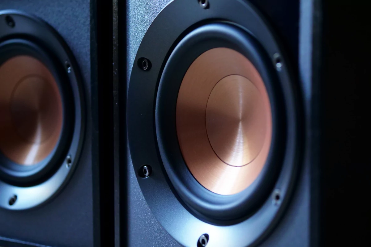

Le woofer de 10,2 cm repose sur une membrane IMG (Injection Molded Graphite) à la couleur cuivrée caractéristique. Ce type de construction permet d'obtenir une membrane légère et rigide, tout ce que l'on recherche pour reproduire la musique fidèlement.
Les R-41PM promettent une bande passante couvrant de 76 Hz à 21 kHz. Cela peut paraître faible dans les basses fréquences mais nous verrons que ce n'est pas si flagrant à l'écoute. Les basses fréquences sont en effet aidées par un évent bass-reflex situé à l'arrière.

Les enceintes amplifiées Klipsch R-41PM disposent de cinq sources. C'est assez proche d'un amplificateur HiFi traditionnel. Il y a tout d'abord une entrée ligne sur prises RCA à double fonction. Via un petit commutateur, il est possible de choisir le niveau ligne, pour un baladeur par exemple, ou le niveau phono, pour une platine vinyle à aimant mobile (MM).
Ensuite, nous trouvons une seconde entrée ligne, au format mini-jack cette fois. Puis nous passons au numérique, car les R-41PM disposent d'un convertisseur numérique/analogique intégré (DAC). Il y a une entrée optique, pour relier un téléviseur, et une entrée USB audio.

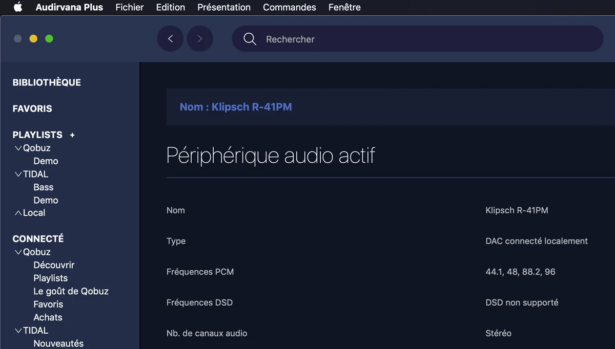

Cette dernière se destine à une liaison avec un PC ou un lecteur réseau. Le DAC fonctionne en 96kHz/24-bit maximum comme nous avons pu le vérifier lors de sa liaison avec le logiciel Audirvana sur Mac. Le cordon USB est fourni par Klipsch.
Il est possible de contrôler le volume et de sélectionner la source via un potentiomètre à l'arrière de la R-41PM. En façade, une LED change de couleur en fonction de la source. Le bleu est réservé à la cinquième source, vous l'aurez devinée, le Bluetooth.
En façade de l'enceinte maître, une petite zone en haut à droite du woofer cache la LED mais aussi le récepteur infrarouge de la télécommande visibles tous les deux à travers le tissu acoustique. Ces R-41PM fonctionnent ainsi réellement comme une chaîne HiFi complète. Car ce ne sont pas des enceintes connectées. Ni WiFi, ni Ethernet, elles ne pourront pas être pilotées depuis une application mobile.
Terminons la connectique par la sortie subwoofer. Pour les plus exigeants, cette prise sert à relier un caisson de basses actif afin de constituer un système 2.1 autour des R-41PM. La télécommande dispose de touches dédiées pour gérer le volume du caisson indépendamment des enceintes.
