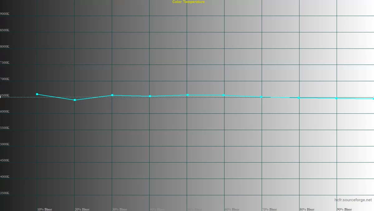

La colorimétrie est bien respectée sur les couleurs secondaires, un peu moins sur les primaires qui présentent toutes un décalage.
Ces dérives se retrouvent sur l'échelle de gris avec un vert correct, mais un rouge et un bleu nécessitant quelques réglages.
Les mêmes dérives coïncident avec les écarts sur la température de couleur. Au final, cela reste tout de même très satisfaisant pour un téléviseur dans cette gamme de prix.
Le A7500 dispose de tous les réglages avancés pour mener à bien un calibrage vidéo. Cela étant dit, la cible de cette gamme de téléviseurs ne fera pas appel à un professionnel. Et le prix de la sonde pour le faire soi-même représente une bonne part du prix de l'écran. Malgré quelques défauts, l'image présente un bon équilibre confirmé lors du visionnage de nos extraits de test.
