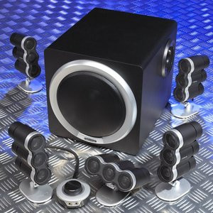

Proposé à un tel tarif, l'I-Trigue 5600 surprend tout d'abord par le très faible volume de son carton, mais il s'agit bien sûr d'une bonne surprise compte tenu des objectifs de Creative. À l'intérieur de ce carton, on retrouve des éléments pour ainsi dire identiques à ceux du modèle 3600 testé précédemment. C'est ainsi que la petite télécommande filaire et toute ronde est à nouveau au rendez-vous. Toujours aussi jolie et confortable, elle permet de régler le volume sonore général et le niveau de basses par la simple manipulation de son sommet : on ne peut plus pratique et beaucoup plus précis que les petits boutons de nombreux kits. Hélas, identique donc à celle de l'I-Trigue 3600, la télécommande oublie au passage de nous donner la possibilité de paramétrer un peu les choses. C'est ainsi qu'il faudra faire une croix sur le réglage de la voix centrale, des enceintes surround ou de la balance. Pour nous consoler, nous remarquerons que Creative a fort heureusement conservé les deux connecteurs mini-jack (entrée ligne et sortie casque) présents sur la télécommande.
Les satellites n'ont pas davantage changé que la télécommande et Creative nous en offre simplement trois de plus afin de satisfaire au standard 5.1. Deux des nouvelles enceintes prennent place derrière l'auditoire alors que la troisième, en position horizontale, vient se glisser sur / sous l'écran : il s'agit bien sûr de la voix centrale. Contrairement à ce que laissent imaginer les photos, seule cette cinquième enceinte peut être orientée verticalement : pour les autres, il s'agit simplement d'un effet cosmétique trompeur. Toutes ces enceintes se connectent sans aucune difficulté sur le caisson qui fait, comme de coutume, office de centrale de branchement. Il s'agit d'ailleurs du seul élément vraiment différent de ce kit puisque Creative a troqué le caisson « tour », pour un « cube » plus classique. Il est toujours en bois et ne semble pas moins bon que le précédent, mais ce changement méritait d'être signalé. Sur le côté droit de l'appareil se trouve l'évent, alors que les prises sont bien sûr à l'arrière. Si tout se branche très simplement, on regrettera que Creative ait une nouvelle fois opté pour une alimentation externe.

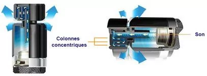

Enfin et pour terminer cette présentation de l'I-Trigue 5600, nous nous permettons un petit copier / coller du paragraphe expliquant la technologie ALM introduite par Creative. L'idée de cette technique est de compenser la seule présence de microdrives afin d'offrir un rendu intéressant en particulier au niveau des médiums. Il faut en effet savoir que du fait de leur conception et de leur petite taille, les microdrives ne sont vraiment à leur aise que dans les aigus. Pour contourner ce problème bien connu, Creative a donc développé l'ALM qui permet, sur le papier, une circulation de l'air et du son autour d'un tube central. Lors de son parcours, le son est alors intensifié pour qu'à la sortie du satellite, les médiums comme les graves soient davantage identifiés. Le son est théoriquement mieux respecté avec une tonalité plus naturelle, une réelle présence des bas-médiums et moins de turbulences... Reste maintenant à voir si cette merveilleuse théorie trouve un écho aussi favorable dans la pratique.

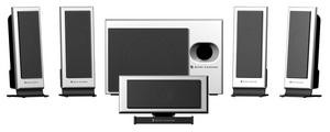

En premier lieu, l'acheteur du VS3151 sera surpris de découvrir un caisson de basses de forme inhabituelle. Tout en largeur, ce dernier n'adopte aucune des formes communément admises de « tour » ou de « cube ». Il est équipé d'un haut-parleur de 13 cm et du fait de la forme tout en largeur, on retrouve l'évent en façade. Cette position singulière permettra de faciliter l'installation du caisson puisqu'il sera possible de le mettre en place sans risquer de boucher l'évent. Son rôle de centrale de branchement n'est en revanche pas remis en question par ces caractéristiques originales et, sur la face arrière, nous retrouvons donc toutes les prises nécessaires au branchement des multiples enceintes et du boîtier de contrôle. En effet, plus qu'une télécommande, Altec Lansing livre avec son VS3151, un petit boîtier que l'on a bien plus l'habitude de retrouver sur des produits beaucoup plus coûteux. Ce petit boîtier permet de régler indépendamment le volume général, celui des enceintes surround, du caisson de basses et de la voix centrale !
Agréable, la gestion des différents réglages de volume permet de paramétrer son installation facilement et, comme la perfection n'est pas de ce monde, on regrettera juste l'absence de la balance. Altec Lansing a en revanche pensé à la prise casque sur le devant du boîtier et a intégré deux prises RCA (gauche / droite) fonctionnant comme une entrée ligne à l'arrière. Enfin, un interrupteur permet de changer entre la position 2/4 enceintes et celle exploitant l'ensemble des satellites. Le tout se règle au moyen d'une molette très pratique et Altec Lansing livre même une petite télécommande infrarouge supplémentaire afin de tout gérer depuis son fauteuil / canapé / lit / sac de couchage. Terminons ce rapide descriptif par un coup d'oeil sur les satellites et félicitons d'entrée Altec Lansing pour avoir augmenté la puissance de la voix centrale par rapport aux autres. En dehors de ce « détail » et bien sûr de leur orientation (la voix centrale est à l'horizontale), les cinq enceintes semblent strictement identiques : de gris vêtues, elles masquent leur unique haut-parleur de 5 cm par une grille métallique pour ainsi dire opaque.
