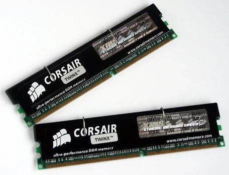

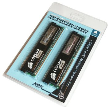

Malgré une vitesse de pointe qui pourra en laisser bon nombre rêveur, les TwinX 4400 sont livrées sous un simple blister plastique, fort peu attractif au demeurant. Toutefois, le contenu du blister semble se bonifier au fil des versions puisque nous avons ici droit à un mode d'emploi rédigé en cinq langues et à un autocollant 'Powered by Corsair'.
Physiquement ces TwinX sont identiques à ce que Corsair fabrique depuis quelques années déjà. Les puces mémoires sont donc recouvertes d'un radiateur de couleur noir maintenu par une attache métallique et frappé des voiles blanches de ce que l'on imagine être un vaisseau pirate (qui a dit le Black Pearl ?). Comme à son habitude pour la gamme TwinX, Corsair certifie que les deux barrettes livrées ont des caractéristiques absolument identiques au niveau des informations SPD, et ce pour éviter tout problème de compatibilité.

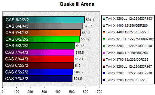

Malgré son grand âge, Quake III reste incontournable pour les tests mémoire, dans la mesure où il se montre particulièrement sensible aux moindres variations des performances du sous-système mémoire. On constate tout d'abord que les classiques barrettes TwinX 3200 offrent des performances convenables et que le passage à des barrettes TwinX 3200LL dont les timings sont plus agressifs n'a qu'un impact moyen sur les performances. Le fonctionnement asynchrone des barrettes TwinX avec un FSB de 250 MHz et une fréquence mémoire de 167 MHz permet d'égaler les performances délivrées en fonctionnement synchrone par les TwinX 3700 et Twinx 4000. Les TwinX 4400 offrent des performances brutes assez élevées que les TwinX 3200LL ne sont pas à même de rattraper à fréquence égale de FSB.
Nos tests ne nous ont hélas pas permis de monter les TwinX 4400 à plus de 280 MHz... Au dessus de cette fréquence le système ne démarrait plus. Pour déterminer l'origine de cette limitation, nous avons fait fonctionner, avec succès, notre processeur à un FSB de 290 MHz pour une fréquence mémoire de 193 MHz et ce avec des barrettes TwinX 3200LL. La bonne surprise est que cette combinaison à non seulement fonctionnée à merveille mais nous a en plus permis d'atteindre des performances pour le moins élevées. Ce test écarte donc une éventuelle incapacité du processeur à soutenir un FSB aussi élevé. On serait alors tenté de dire que la faute incombe aux barrettes mais en vérité rien ne prouve que le chipset soit capable de soutenir une fréquence de 290MHz en mode synchrone.

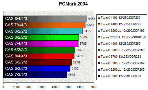

PCMark est un outil synthétique qui comporte un test spécialement dédié au système mémoire. A première vue les résultats observés sont identiques à ceux de Quake III, à ceci près que c'est la TwinX 4400 qui occupe les deux premières places du podium, au détriment des barrettes TwinX 3200LL dont le fonctionnement en asynchrone et le timing pourtant plus aggressif ne permet pas de combler leur handicap face à l'importante bande passante délivrée par les TwinX 4400. Si Quake III ne semblait guère sensible aux timings mémoire, la comparaison entre les TwinX 3200 aux timings de 7/3/3/2 et les TwinX 3200LL dont le timing s'établit à 6/2/2/2 met en avant un gain de performance de l'ordre de 5%.
Le graphique nous permet de constater qu'en fonctionnement asynchrone les TwinX 3200LL cadencées à 182 MHz pour un FSB de 275 MHz font jeu égal avec les TwinX 4000, alors qu'avec un FSB de 290 MHz celles-ci se rapprochent des TwinX 4400 sans toutefois les inquiéter.

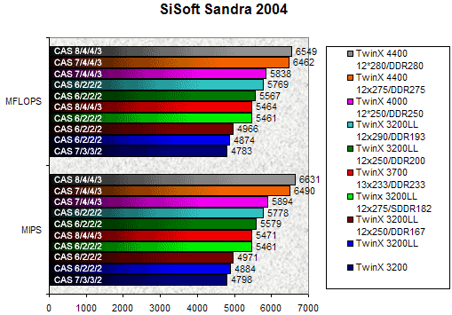

SiSoft Sandra 2004 évalue principalement la bande passante délivrée par telle ou telle barrette. Dès lors, les écarts sont assez considérables et augmentent proportionellement à la vitesse du FSB. Ainsi en fonctionnement synchrone nos TwinX 3200 et 3200LL ferment le peloton avec des performances très proches les unes des autres. Le fonctionnement asynchrone commence à porter ses fruits avec la TwinX 3200LL et un FSB de 275 MHz pour une fréquence mémoire de 182 MHz : les performances sont ici identiques à celles de la TwinX 3700. Les barrettes les plus performantes sont d'après SiSoft Sandra 2004 les TwinX 4000 et 4400 qui terminent largement en tête. En asynchrone et avec un FSB de 290 MHz les barrettes TwinX 3200LL arrivent tout juste à égaler les TwinX 4000.
