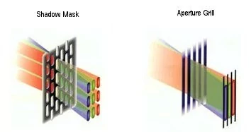

On distingue deux grandes familles de tubes cathodiques, les Shadow Mask et les Trinitron, Diamondtron et dérivés.
Les tubes Shadow Mask, appelés aussi FST possèdent une grille métallique à trous chargé de focaliser correctement les faisceaux d'électron. Ces tubes offrant une image nette et précise sont particulièrement recommandés pour le traitement de texte mais il possède l'inconvénient de déformer l'image dans les angles.
La famille des Trinitron et Diamondtron possèdent en lieu et place du masque à trous une grille à fentes verticales (aperture grill). Cette grille à l'avantage de laisser passer beaucoup plus d'électrons et donc d'offrir une image plus lumineuse idéale pour le jeu et les applications de traitement de l'image. Cette technologie présente l'inconvénient d'afficher en haut et en bas de l'écran deux fines lignes de couleur sombre résultant de l'ombre portée de deux fils métalliques disposés horizontalement mais aussi d'être un plus cher que les tubes Shadow Mask.

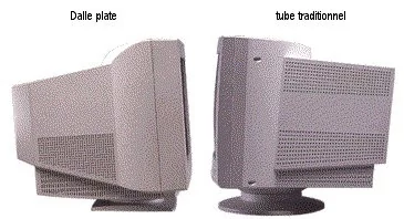

Les tubes courts qui permettent un gain de place non négligeable et permettent ainsi d'avoir un écran 19 pouces aussi, voir moins, encombrant qu'un écran 17 pouces. Le désavantage de cette technologie étant d'offrir la plupart du temps une qualité d'affichage inférieure.
Les écrans à dalle plate ayant pour seul et unique avantage (mais de taille) à diminuer les reflets. Seul inconvénient, un coût légèrement supérieur à un tube classique.
