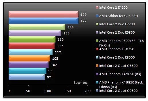

Cinebench 10
Cinebench effectue le rendu d'une scène 3D pour évaluer les performances d'un système. Les processeurs quadri-coeurs sont ici plébiscités alors que les Core 2 Quad Q9300 et Q6600 d'Intel s'adjugent les deux premières places. Le Phenom X4 9850 termine troisième et face à lui, le Core 2 Quad Q9300 est 22% plus rapide ! Face aux processeurs double coeur, le troisième coeur de notre Phenom X3 8750 ne semble d'aucune utilité puisque le Core 2 Duo E6850 d'Intel est plus rapide tout comme le Core 2 Duo E8500. Face au Core 2 Duo E7200, le Phenom X3 8750 se montre 6% plus rapide.

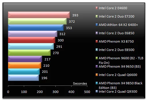

3DSMax 2008- 1920*1080 - Radiosité
Sous 3DSMax 2008 nous effectuons le rendu d'une scène 3D complexe dans une résolution élevée. Les résultats correspondent au temps nécessaire, exprimé en secondes, pour le rendu complet de la scène. Attention, la lecture du graphique s'en trouve donc inversée. En tête nous retrouvons logiquement le Core 2 Quad Q9300 d'Intel suivi, et c'est une bonne surprise, du Phenom X4 9850, un Phenom du reste à égalité ou presque avec le Core 2 Quad Q6600. Alors que les Phenom X4 affichent de bonnes performances sous 3DSMax, le Phenom X3 semble moins convaincant. Certes il effectue le rendu de notre scène en 72 secondes de moins que le Core 2 Duo E7200 mais cela ne lui permet pas d'être plus rapide qu'un processeur double-coeur comme le Core 2 Duo E8500, il est vrai beaucoup plus rapide si l'on considère simplement les fréquences.

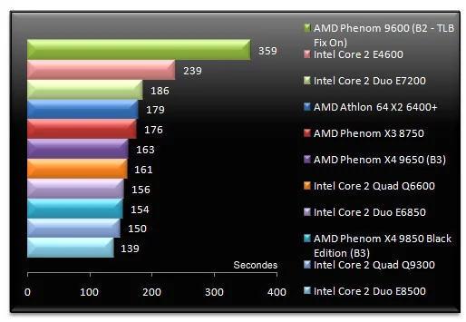

Adobe Photoshop CS3
Autre test applicatif, Photoshop CS3 où nous mesurons le temps nécessaire à l'application d'un filtre sur une image haute définition. Là encore les résultats sont exprimés en secondes avec une lecture inversée du graphique. Premier constat, le correctif TLB pénalise massivement le Phenom 9600 et son coeur B2, le temps d'application du filtre étant presque quatre fois supérieur à celui nécessaire pour un Phenom 9650 avec coeur B3. En tête, les Core 2 Quad d'Intel mènent toujours la danse alors que le Phenom X4 9850 se hisse tout de même en quatrième position. Il faudra quand même compter huit secondes de plus sur Phenom X4 pour que le filtre soit appliqué. Quant au Phenom X3 8750 c'est une nouvelle déception puisque ses performances sont du niveau d'un Core 2 Duo E4600 tandis que le Core 2 Duo E7200 fait mieux. A quoi sert donc le troisième coeur pourrait-on s'interroger ?

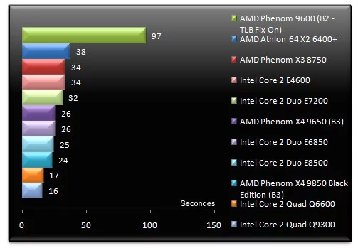

Compression de fichiers - WinRAR 3.71
Avec WinRAR, nous mesurons le temps nécessaire à la compression, sur un autre disque, de quelques 450 Mo de données. Les résultats sont exprimés en secondes, avec une lecture inversée du graphique. A l'instar de ce qui se passe avec Photoshop, le Phenom 9600 est ici lanterne rouge. En tête, nous retrouvons non pas le Core 2 Quad Q9300 mais le Core 2 Duo E8500. WinRAR semble en effet plus sensible à la fréquence du processeur qu'au nombre de coeurs qu'il comporte. Le Phenom X4 9850 termine toutefois en troisième position quand le Phenom X3 8750 affiche pour une fois un score honorable. Plus rapide que le Core 2 Duo E7200, il compresse nos fichiers en trois secondes de moins que l'Athon 64 X2 6400+ ce qui laisse le champ libre au Core 2 Duo E6850, un processeur double-coeur plus rapide que notre processeur triple-coeur donc.

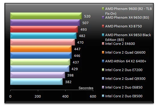

Pinnacle Studio 11.1.2
Ici nous effectuons le rendu complet d'un projet, au format MPEG4, et mesurons le temps nécessaire pour la création du fichier final sur chacune des configurations. Les résultats sont donc exprimés en secondes. La prime à la fréquence semble d'actualité avec Studio et les Core 2 Duo E6850 et E8500 respectivement à 3 et 3.16 GHz se montrent les processeurs les plus rapides. Quant au Core 2 Duo E7200 il est ici plus rapide que nos Phenom, des Phenom qui occupent les dernières marches du podium. Pour l'anecdote on notera que l'Athlon 64 X2 6400+ est ici plus performant que notre Phenom X3 8750, sa fréquence de fonctionnement étant nettement supérieure.

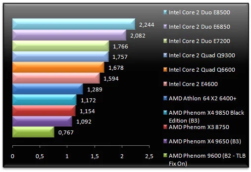

Mathematica 5.2
On referme cette page applicative avec Mathematica. A défaut d'être multithreadé, le logiciel de calcul scientifique donne sa préférence aux processeurs les plus rapides, en l'occurence les Core 2 Duo E6850 et E8500. Core 2 Quad Q9300 et Q6600 sont ici à égalité alors que les Phenom sont pénalisés par leur fréquence de fonctionnement trop faible. Raison pour laquelle l'Athlon 64 X2 6400+ se montre plus performant que les Phenom.
