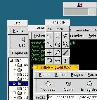

  • Editez le fichier /etc/initab

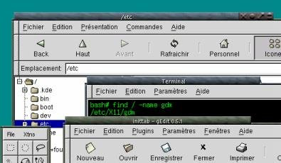

Petit rappel: sous gnome, lancez le gestionnaire de fichier, déplacez vous dans l'arborescence et aller dans le répertoire /etc, chercher le fichier "inittab", bouton de droite de la souris et editer avec: tapez "gedit"....
En mode ligne de commande:Tapez cd /etc puis joe inittab (pour ceux qui ont installé joe) ou bien vi inittab.
  • Rechercher la ligne id:3:initdefault: et remplacez le 3 par un 5 (ou par un 6 suivant la distribution, il suffit de lire juste au dessus dans le fichier inittab le chiffre qui est en face du mode X11)
  • Vérifiez l'existence de la ligne x:5:respawn:/usr/bin/X11/kdm -nodaemon
  • Redemarrez votre machine (tapez la commande reboot, la commande halt permet d'arreter complètement la machine).

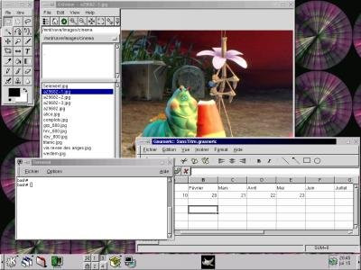

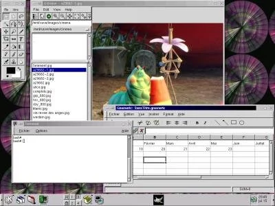

Nous allons donc passer un petit moment sur le mode graphique.
Si vous nous suivez depuis le début, vous devriez avoir sur votre machine un belle petite distribution RedHat avec un desktop manager installé nommé Gnome.
Par défaut Gnome installe le Windows Manager "Enlightenment" qui permet de paramétrer son bureau à loisir. Le plus simple (et le plus impressionnant) est sans doute la possibilité de changer radicalement le look de l'interface graphique grace à des thèmes.
Les thèmes Enligntenment sont disponible en grande quantité sur le site . Pour installer un nouveau thème, c'est très simple, il suffit de le télécharger et de le copier dans le répertoire /usr/share/enlightenment/themes (il est de la forme mon_theme.etheme).
Pour changer de thème il suffit de lancer l'icone "Windows Manager" dans le menu configuration de gnome, de sélectionner "Enlightenment" puis d'aller dans l'onglet "Themes" et de choisir un des thème proposés. Tous les thème que vous avez copié dans le répertoire /usr/share/enlightenment/themes doivent apparaitre.
Vous pouvez voir différents essais de thème sur les copies d'écran: dans l'ordre de haut en bas Absolute E, BeOS et MacOS.

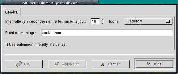

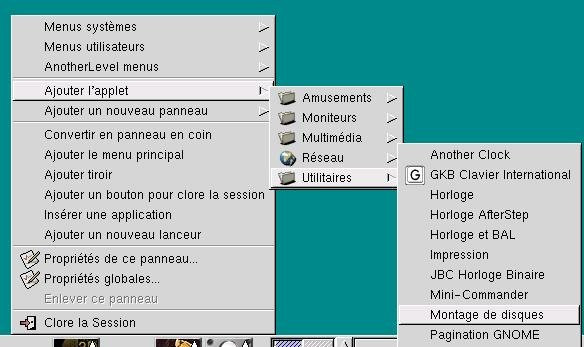

Si vous avez installé Gnome et lorsque votre fichier /etc/fstab est correctement configuré, vous pouvez utiliser un petit utilitaire bien sympa de montage des disques (celui-ci se plaçant dans la barre des tâches)
Cet utilitaire se configure en cliquant avec le bouton de droite sur l'icone que vous venez de créer.
Ce qui vous permet de spécifier: le type d'icone et le point de montage (le même que dans votre fichier /etc/fstab.
Il vous suffit maintenant de cliquer (avec le bouton de gauche sur cet icone pour monter/démonter un disque. Cool non!!!

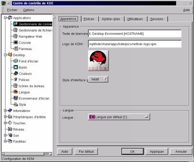

Voyons voir maintenant comment installer et configurer KDM. Nous avions vu aux chapitres précédents comment démarrer linux directement en mode XWindows. Il ne sagit plus maintenant que de remplacer les XDM par KDM.
Editez le fichier /etc/inittab et remplacer la ligne x:5:respawn:/usr/bin/X11/xdm -nodaemon par x:5:respawn:/opt/kde/bin/kdm -nodaemon.

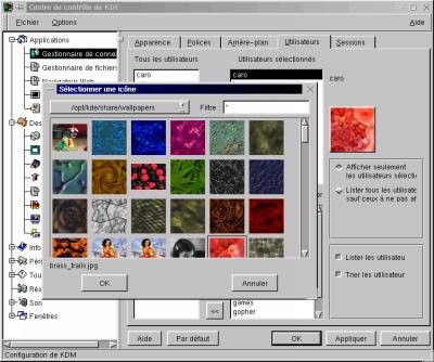

Pour configurer KDM, il faut passer par le centre de contrôle KDE (menu KDE). Choisissez l'onglet "gestionnaire de connection".
Les différents éléments à paramétrer son assez compréhensibles (Onglets Apparence, Polices, Arrière-plan, Utilisateurs, Sessions). Les plus important concernent la partie utilisateur (première photo ci-dessous sur laquelle vous spécifiez quels sont les utilisateur qui vont appraitre sur le menu de connection, avec la possibilité d'affecter un icone).
Ci dessus un exemple pour montrer oh combien c'est simple de changer de fond d'écran ;)

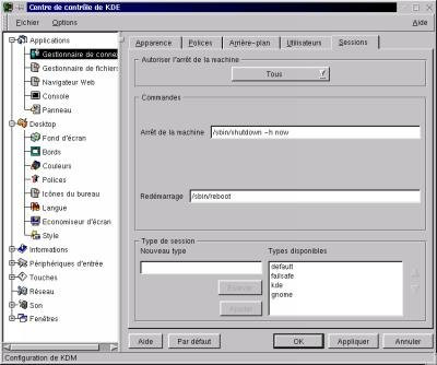

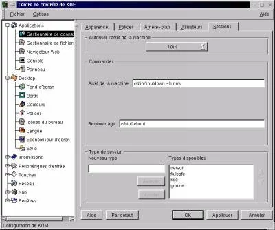

Allez également modifier dans l'onglet "Session" en autorisant tous les utilisateurs à arréter la machine: C'est quand même bien pratique pour une utilisation à la maison !!!
Après tout ça, vous pouvez rebooter la machine (en utilisant la commande reboot, bien sûr). Vous devriez tomber sur un écran (en mode W11) vous permettant de sélectionner votre utilisateur.
