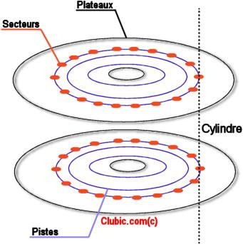

Pour stocker des données les disques durs ont utilisé une méthode d'organisation identique qui est restée inchangé depuis leur apparition. Un disque dur contient donc un certain nombre de plateaux qui se caractérisent par un ensemble de pistes, qui stockent elles-mêmes des milliers de secteurs (généralement de 512 octets). Cette organisation est complétée par une notion appelée "Cylindre". Un cylindre correspond à l'alignement de l'ensemble des têtes, qui rappelons le, sont indissociables du bras électro-magnétique, au niveau d'une même piste pour chaque plateau. Ainsi, si la première tête a besoin d'aller chercher des informations sur le 1er plateau / piste 14, les têtes placées au dessus des plateaux 2 et 3 seront également alignées sur cette même 14ème piste.
Récapitulons tout cela dans un schéma qui vous paraîtra, sans aucun doute, plus explicite :

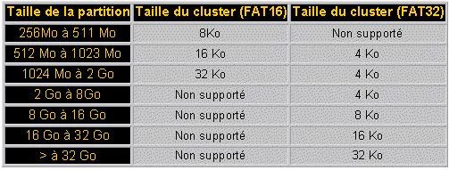

Pour finir sachez qu'une dernière unité, baptisée "Clusters" vient compléter cette organisation. Sous ce nom se cache la plus petite unité qui pourra être utilisée pour stocker un fichier. La taille d'un cluster (qui est en fait ni plus, ni moins qu'un ensemble de secteurs) est déterminée par deux facteurs : la taille du disque et surtout par le système de fichier utilisé.

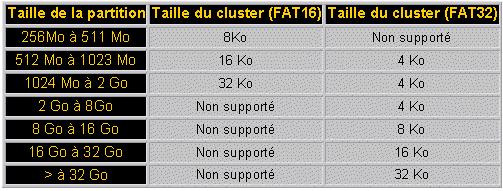

Autrefois, sur les systèmes DOS et Windows 95 (OSR1) la majorité des utilisateurs utilisaient un système de type FAT16, qui comme son nom l'indique, n'offrait que des adressages d'informations encodés sur 16 bits. De ce fait, la FAT16 était limitée à gérer des partitions d'une taille maximale de 2 Go, composées de clusters de 32 Ko à partir du moment ou, la partition avait une taille supérieure à 1 Go. Ce qui signifie qu'en FAT16 un disque de 4 Go devait au minimum être découpée en deux partitions de 2 Go et que sur ces partitions, un petit fichier de 100 octets par exemple, occupait forcément 32 Ko sur le disque. On peut dès lors imaginer la place qu'il était possible de perdre en stockant des milliers de petits fichiers avec des partitions cantonnées à cette taille de 32 Ko par cluster.
Heureusement, depuis la sortie de Windows 95 OSR2, les systèmes d'exploitation Microsoft sont désormais capables de gérer la FAT32, qui permet d'encoder sur 32 bits les adresses des informations qui se trouvent sur le disque. Ce système de fichiers à l'avantage d'être légèrement plus rapide et surtout il ne limite plus la taille des partitions à 2 Go, mais à 2 To. Il est également capable, du fait d'une meilleure précision au niveau des adresses de stockage, de proposer des clusters d'une plus petite taille. Celle-ci est en fait déterminée en fonction de l'espace alloué à la partition, nous avons récapitulé les différentes tailles/clusters disponibles sous les systèmes FAT16 et FAT32 dans le tableau suivant :
Comme vous pouvez le voir, la FAT32 peut offrir un gain de place non négligeable par rapport à la FAT16 dès lors que l'on stocke un nombre très important de fichiers ayant une taille >32 Ko sur des partitions ayant une taille inférieure à 32 Go.
Toutefois, comme cela est mentionné dans le tableau, ce "gâchis" d'espace disque réapparaîtra également en FAT32 à partir du moment ou on utilisera des partitions de plus de 32 Go (cluster de 32 Ko). Un "gâchis" que l'on pourra toutefois négliger étant donné la taille des disques actuels, ou que l'on pourra résoudre en découpant le disque, par exemple, en plusieurs partitions de 31 Go.

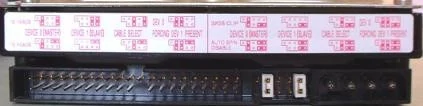

- Commencez avant tout par configurer les jumpers ou cavaliers de votre disque. Vous trouverez les schémas des différentes configurations possibles (maître ou esclave) soit directement sur l'étiquette du disque, soit sur la notice avec laquelle il sera livré.

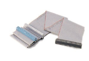

Votre carte mère disposera généralement de deux ports IDE, sur chacun de ces ports il est possible de brancher deux périphériques IDE : le premier dit prioritaire sur les autres au niveau de la gestion de la bande passante sera baptisé "maître" tandis que le second est nommé "esclave". Si vous ne possédez qu'un seul disque dur, il devra forcément être placé en position maître.
Pour l'installation d'un deuxième disque vous aurez à faire choix de le considérer soit comme prioritaire (Maître) sur les autres périphériques (lecteur DVD, graveur ...), soit comme secondaire (esclave). Au-delà de deux disques durs, les autres disques seront forcément branchés en périphériques esclaves (2 contrôleurs, donc 2 périphériques maîtres + 2 esclaves).
- Ouvrez ensuite votre boîtier et placez à l'avant de celui-ci le disque dans un emplacement 3 pouces 1/2. Puis vissez le tout avec le maximum de vis.
- Pour finir, connectez le câble d'alimentation (connexion composée de câbles rouge, jaune et noir) au disque, ainsi que la nappe qui aura été préalablement connectée à la carte mère. Au cas où votre disque est configuré en mode maître il faudra utiliser le connecteur en bout de nappe, alors qu'en mode esclave le connecteur en milieu de nappe sera utilisé.

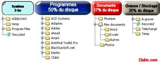

Pour organiser et créer les différentes partitions qui nous serons nécessaires, il sera conseillé de faire appel à un logiciel commercial très connu : Partition Magic, qui présente l'avantage de pouvoir gérer, modifier, créer, supprimer et convertir des partitions sans la moindre difficulté et ce grâce à son interface graphique. Mais nous reviendrons plus en détails sur ce logiciel dans la rubrique "utilitaires" de ce dossier. Si vous le maîtrisez suffisament bien vous pouvez également utiliser le traditionnel FDISK de Microsoft.
Dans notre organisation type nous avons décidé de "segmenter" notre disque en 4 parties ou 4 partitions.
La première sera tout simplement dédiée au système, afin de pouvoir installer des systèmes relativement gourmands comme Windows XP, cette partition (C:) possédera une taille minimale de 3 Go. Cela permettra d'installer le système et de stocker également sur cette partition, la mémoire virtuelle, le mode hibernation du système d'exploitation, vos mails et quelques fichiers temporaires.
Notre seconde partition (D:) sera destinée aux programmes, toutes les applications devront être installées à ce niveau du disque. Cette partition sera la plus importante du disque puisqu'on lui attribuera environ 50% de la capacité totale du disque (20 Go sur notre disque de 40 Go).
La troisième partition (E:) vous permettra de stocker vos différents documents (Word, Excel, MP3, photos ...). L'espace libre associé à cette partition représentera environ 17% de l'espace totale du disque (soit 7 Go sur notre disque de 40 Go).
Pour finir, la quatrième et dernière partition nous permettra de stocker les fichiers très volumineux dont le stockage n'est que temporaire (téléchargements, images de CD qui seront bientôt gravés, fichiers MP3 / DivX encodés ...).
Voici pour vous éclaircir les idées, un petit schéma synthétique de l'organisation du disque telle que nous l'avons conçu précédemment :
Cette organisation offre de multiples avantages que nous allons maintenant détailler. Le premier concerne la sauvegarde et la restauration des données. Grâce à cette organisation vous pourrez désormais créer des sauvegardes sur réseaux ou sur CDs : de votre système, de vos programmes et même de vos documents et cela à l'aide du logiciel Ghost que nous verrons, une fois de plus, dans notre rubrique utilitaire.
Une sauvegarde périodique de la partition système, sur deux ou trois CD-RW par exemple, sera d'ailleurs particulièrement interessante. Cela permettra en effet de restaurer la dernière version 'stable' de votre système avec pilotes et logiciels important déjà installés, avant qu'il ne soit 'pollué' ou 'planté' par des ajouts excessifs de programmes ou par de mauvaises manipulations.

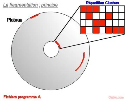

Au fur et à mesure de son utilisation le disque dur est touché par un effet de "fragmentation" qui réduit ses performances originelles. La fragmentation se traduit par le fait que les clusters occupés par les fichiers relatifs à un même programme, ne sont plus "classés" de façon continue sur le disque mais sont éparpillés sur le disque suite à plusieurs manipulations (suppressions et copies de fichiers, plantages intempestifs...).
Cet éparpillement ou 'effet de fragmentation' oblige les têtes à se balader sur des pistes et des secteurs très variés et parfois très distants les uns des autres, tandis que lorsque les clusters sont ordonnés de façon continue les mouvements de têtes sont beaucoup plus rares et moins longs à effectuer (l'ensemble des données à récupérer pour un même programme étant très proches les unes des autres).
Pour réorganiser les clusters d'un disque on va donc utiliser un programme appelé 'defragmenteur', qui va se charger de remettre ces morceaux de données éparpillées bout à bout et ce pour améliorer les transferts et les recherchent de données. Malheureusement la défragmentation d'un disque prend bien souvent plusieurs heures (en réalité cela dépend de la taille de la partition, du taux de fragmentation; de la vitesse du disque et de l'espace libre restant).
Toutefois l'organisation que nous avons utilisée pour notre disque précédemment va nous aider à gagner un temps précieux sous certaines conditions d'utilisation. Notamment avec les logiciels de partage de fichiers de type eDonkey utilisés pour télécharger de grosses quantités de données qui procèdent à des téléchargements 'par fragments' et qui peuvent fragmenter une partition très rapidement.
Heureusement grâce à notre système de quatre partitions, seule la partition 4 sera touchée par cette fragmentation (à condition bien sur d'avoir configuré le logiciel pour qu'il stocke les téléchargements et ses fichiers temporaires sur cette même partition). Ainsi, le chargement de votre système, de vos programmes et des vos documents restera optimal. Il suffira d'effectuer (par ordre de priorité) des défragmentations sur les partitions : système, programmes, documents et occasionnellement sur la partition gravure.
