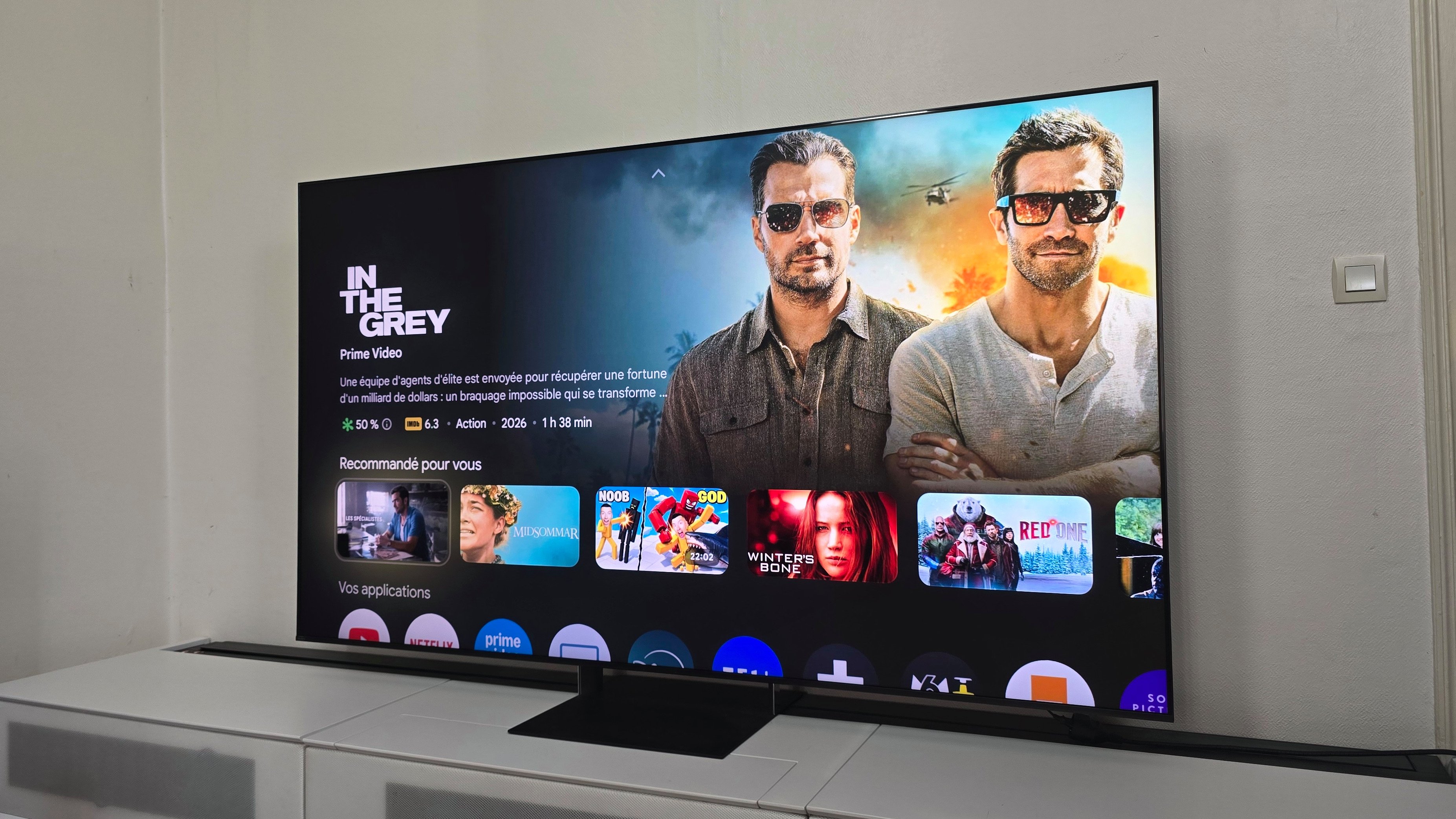

Le Sony Bravia 9 II lors de notre test. © Matthieu Legouge
