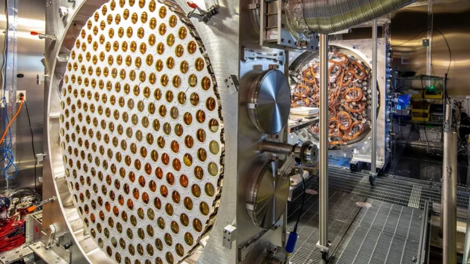

Chaque choc entre une particule et un noyau de xénon produit un premier éclair de lumière. Une salve d’électrons remonte ensuite vers le sommet du réservoir et produit un second éclair. Le rapport entre les deux flashs indique la nature de la collision. Le 16 juin 2023, ce genre de choc a produit une énergie de 248 kiloélectronvolts.

Le détecteur, baptisé LUX-ZEPLIN ou LZ utilise des tubes photomultiplicateurs pour détecter les flashs de lumière émis par les interactions avec différentes particules - ©Matthew Kapust, Sanford Underground Research Laboratory
