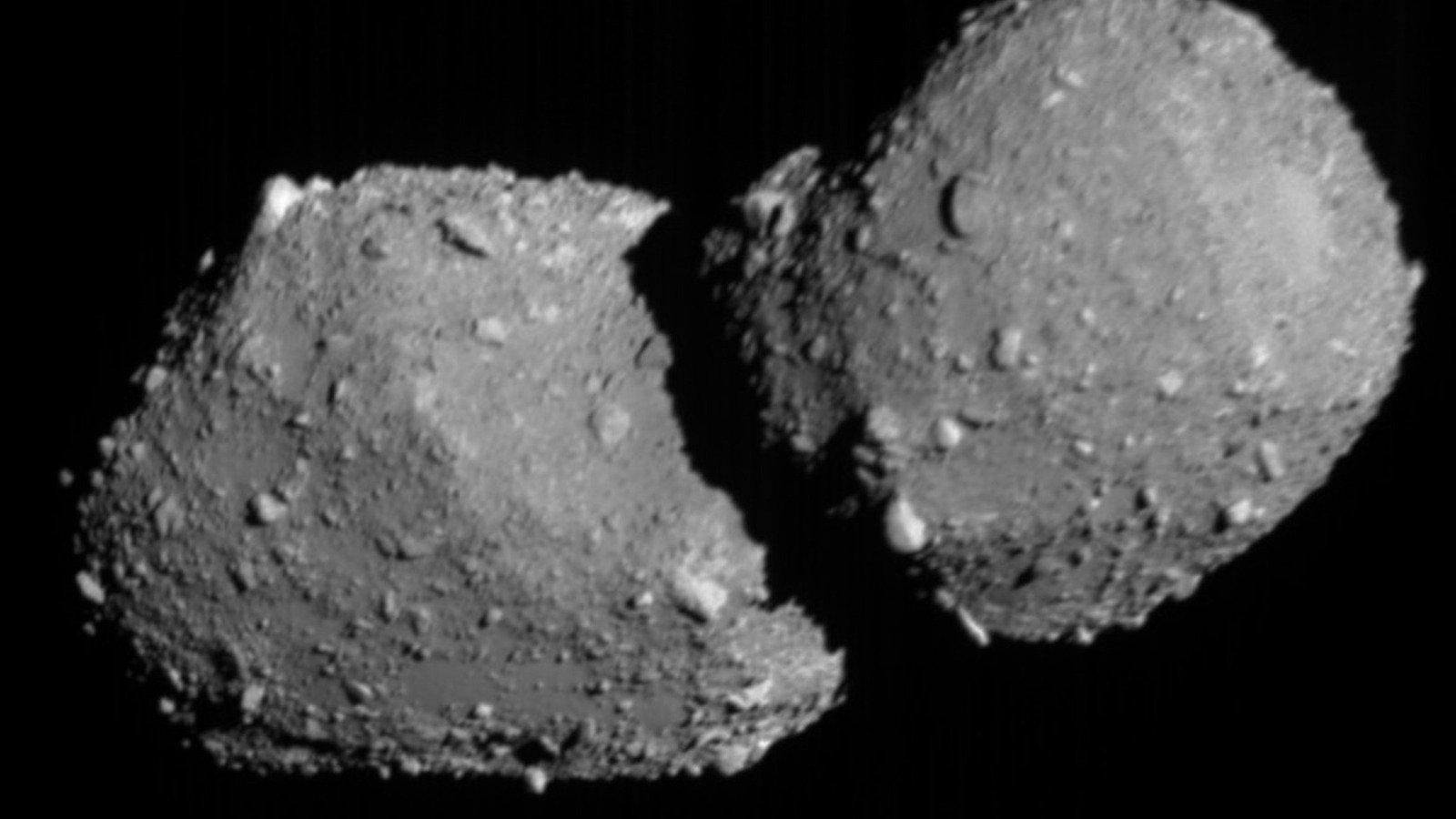

quand les premières images sont arrivées au centre de contrôle de la JAXA. Makoto Yoshikawa, ancien responsable de la mission Hayabusa2, prévoyait un cliché flou. Sur les images reçues, l’astéroïde apparaissait deux fois plus grand que ce que l’équipe espérait, avec une forme à deux lobes encore jamais observée depuis la Terre. Torifune, cible de la sonde japonaise depuis son lancement en décembre 2014, était en réalité un astéroïde binaire de contact, né de la fusion de deux blocs rocheux. Cette prouesse est l’aboutissement d’un bras de fer de plusieurs mois entre équipes scientifiques et ingénieurs, prêts à pousser la sonde vieillissante bien au-delà de ses spécifications d’origine.

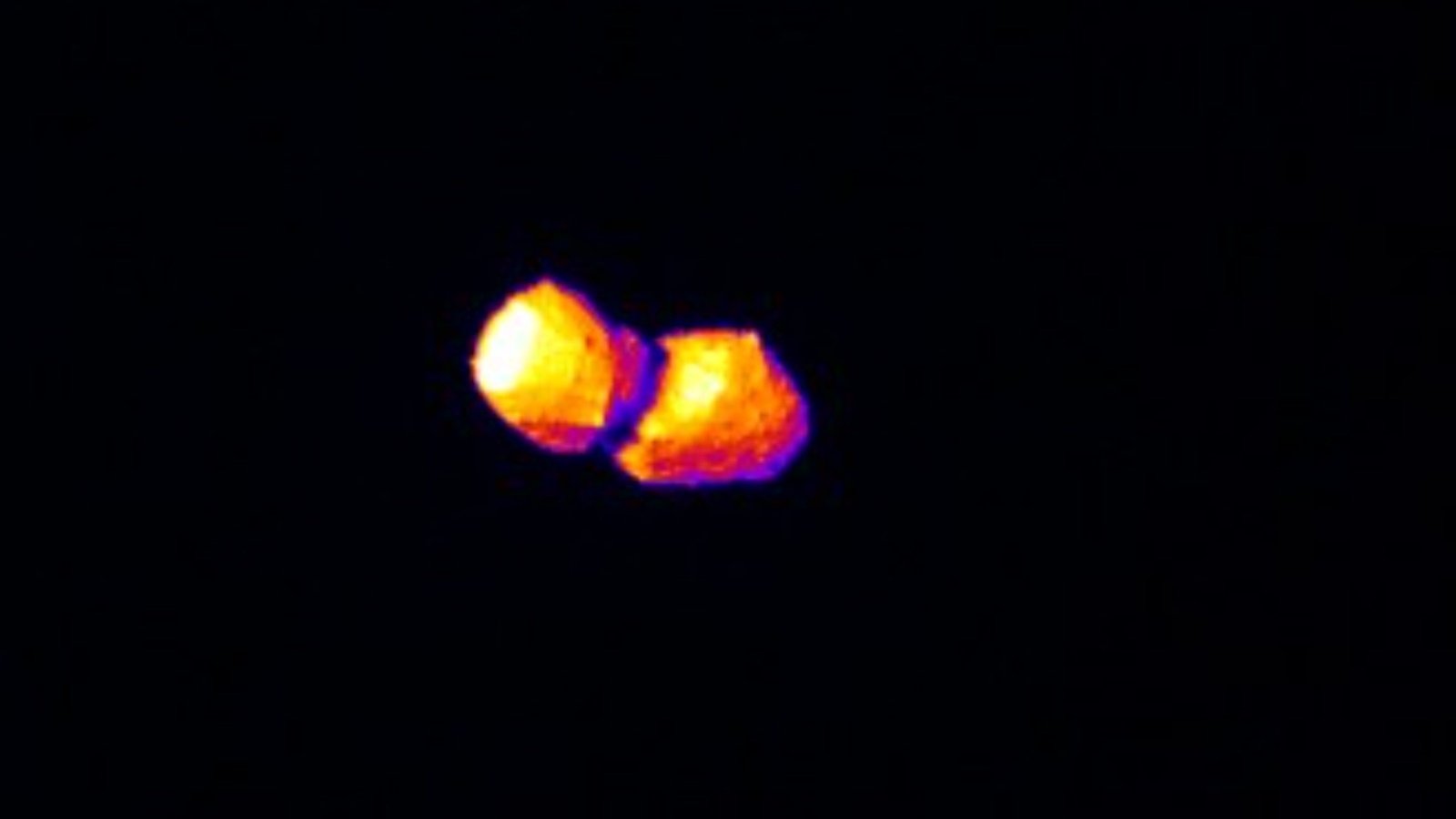

La caméra de navigation télescopique ONC-T a livré l’essentiel des images du survol. Mais les quatre instruments scientifiques de la sonde ont fonctionné simultanément. L’imageur infrarouge thermique TIR a capté neuf secondes de données, entre 9h29min50 et 9h29min59 en temps universel, soit une seconde avant l’approche la plus proche. Grâce à ces données infrarouges, les équipes ont confirmé, de façon indépendante, la structure binaire par la chaleur émise en surface. Le spectromètre proche infrarouge NIRS3 et l’altimètre laser LIDAR ont également transmis des données. Le LIDAR a probablement livré la première mesure de distance par laser jamais obtenue lors du survol d’un astéroïde, d’après Makoto Yoshikawa.
