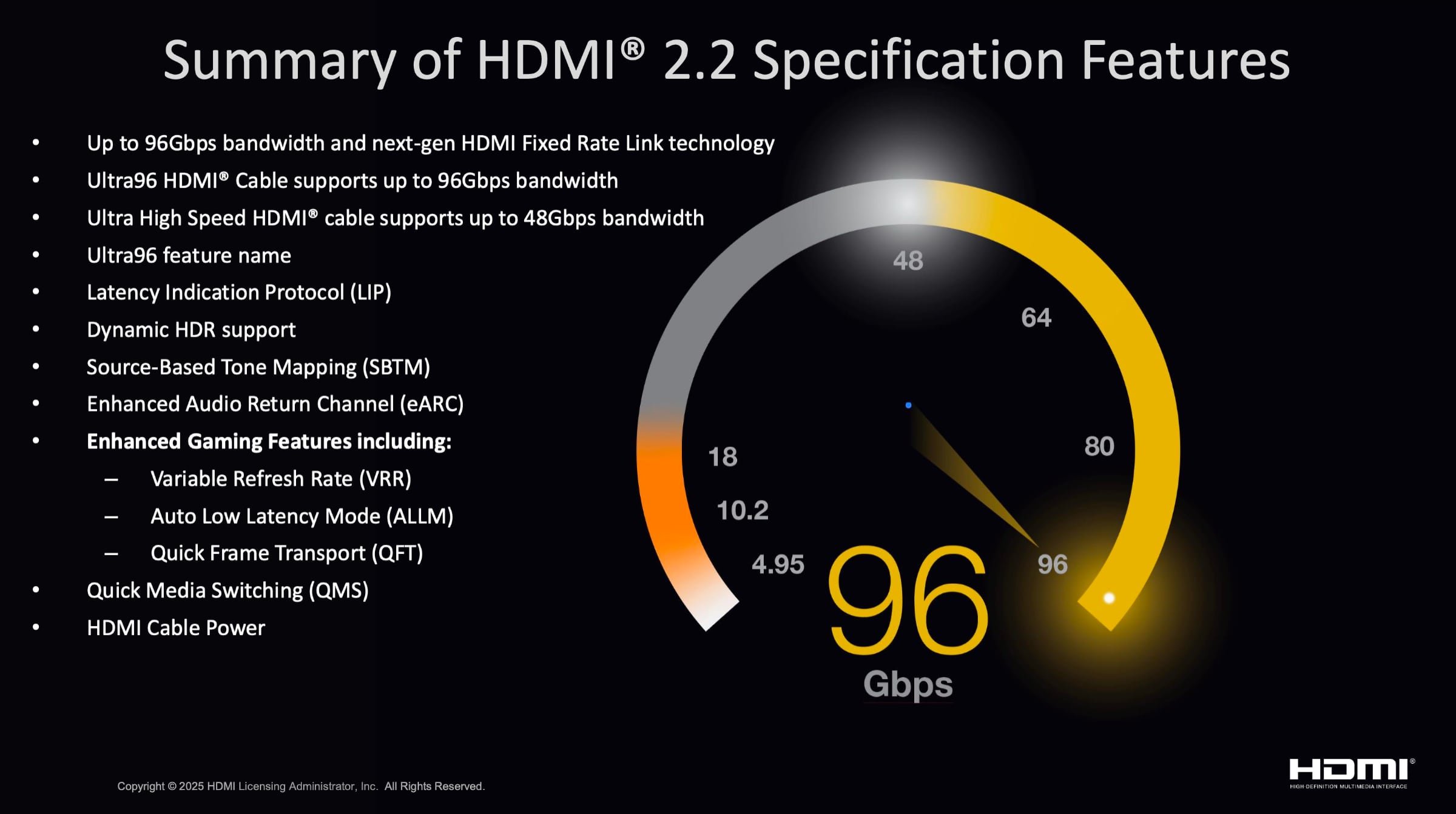

Sur le papier, l'évolution est majeure. Le HDMI 2.2 porte la bande passante maximale à 96 Gbit/s, contre 48 Gbit/s pour le HDMI 2.1. Cette marge supplémentaire doit permettre de faire passer des signaux vidéo beaucoup plus exigeants, notamment en 4K à très haut taux de rafraîchissement ou en 8K sans compression.
Concrètement, la norme ouvre la voie à la 4K 240 Hz non compressée, à la 4K 480 Hz selon les formats utilisés, ou encore à la 8K 60 Hz en RGB non compressé. Avec compression DSC, le HDMI 2.2 peut aller beaucoup plus loin, jusqu'à la 8K 240 Hz, voire des définitions encore plus élevées dans des usages très spécifiques.
Le HDMI 2.2 peut atteindre 96 Gbit/s, mais tous les appareils compatibles ne profiteront pas nécessairement de ce débit maximal. © HDMI Licensing Administrator

C'est sans doute le point le plus important à retenir. Comme avec le HDMI 2.1, toutes les fonctions du HDMI 2.2 ne seront pas obligatoirement présentes sur tous les appareils. Autrement dit, un produit pourra être présenté comme compatible HDMI 2.2 sans forcément exploiter les 96 Gbit/s.
La norme prévoit en réalité plusieurs paliers de bande passante : 64, 80 et 96 Gbit/s. Le gain pourra donc varier fortement d'un produit à l'autre. Un téléviseur, un ampli ou un boîtier multimédia affichant la mention HDMI 2.2 ne proposera pas nécessairement le niveau maximal de la norme.
