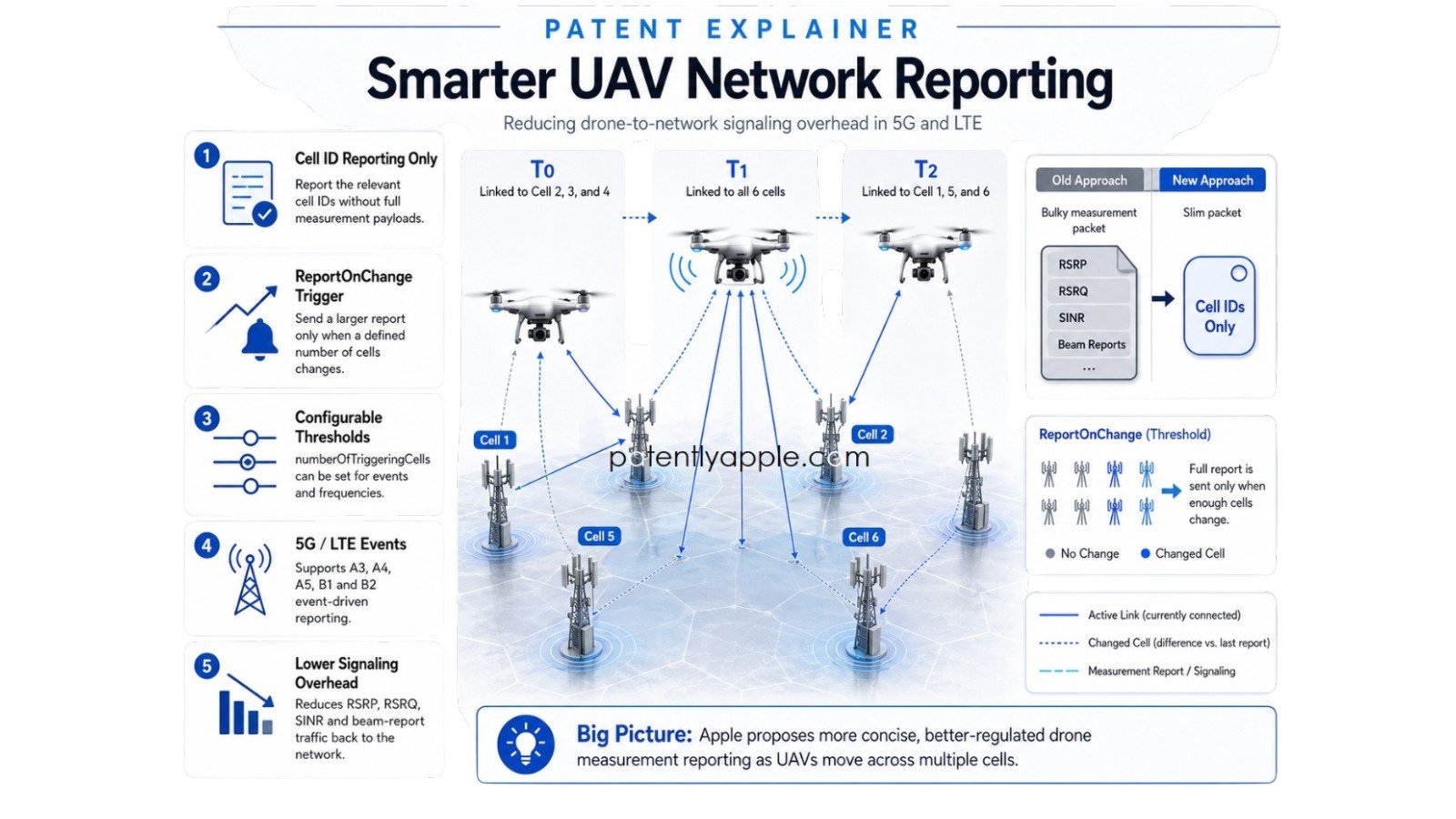

Un drone en vol interroge en permanence les antennes proches. À chaque changement d’altitude ou de cap, il envoie simultanément vers toutes les tours à portée quatre types de données, dont la puissance du signal reçu (RSRP), la qualité du signal (RSRQ), le rapport signal-sur-bruit (SINR) et l’orientation des faisceaux antennaires. Avec dix, cinquante ou cent drones en vol au-dessus des mêmes antennes, le réseau local sature. Apple a donc déposé une demande de brevet pour qu’un essaim entier consomme moins de bande passante qu'un seul appareil en mode de signalisation standard.
Trois façons d’alléger les envois de chaque drone vers les antennes
Au basculement de la 5G vers la 4G, le drone expédie uniquement l’identifiant de la tour concernée, à la place des mesures RSRP, RSRQ et SINR complètes. On transmet ainsi une fraction du volume standard.
Le deuxième mécanisme fonctionne par seuil. Le drone comptabilise les nouvelles tours contactées sur une période donnée. Un rapport complet part uniquement au franchissement du seuil défini. Apple stocke les données en local entre deux franchissements.
Dans le troisième mécanisme, Apple associe à chaque fréquence radio un code de suivi distinct. Le drone suit la demande d’upload de ce code et expédie un rapport global uniquement au franchissement du seuil. On envoie ainsi une seule transmission groupée à la place de dizaines d’envois épars.

Au basculement de la 5G vers la 4G, le drone expédie uniquement l'identifiant de la tour concernée, à la place des mesures RSRP, RSRQ et SINR complètes. - ©Patently Apple
