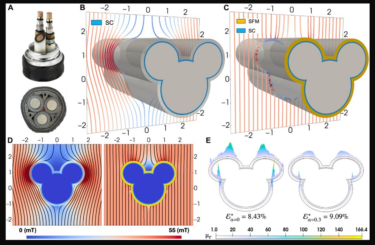

Pour Harold Ruiz, professeur à l'université de Leicester et auteur principal de l'étude, « Cette étude démontre que des dispositifs d’invisibilité pratiques et réalisables pour des géométries complexes sont à portée de main » - ©New Africa / Shutterstock

La structure du dispositif s’organise en deux couches. À l’intérieur, un supraconducteur repousse le champ vers l’extérieur. Une enveloppe ferromagnétique douce entoure cet élément central et canalise les lignes de champ. Le flux longe alors la surface de l’objet, suit un trajet contrôlé, puis se referme derrière lui. À l’extérieur, ni l’orientation ni l’intensité du champ ne trahissent la présence de la structure.
Les calculs partent directement des équations de Maxwell, sans forme idéale imposée. Chaque géométrie impose une réponse magnétique spécifique. Un carré ne réagit pas comme un losange. Une structure à plusieurs lobes modifie encore la distribution du champ. Les chercheurs ajustent donc localement les propriétés du matériau pour chaque forme étudiée.
Les modèles numériques portent sur des géométries proches de composants techniques réels. Autour du dispositif, les mesures indiquent une déformation très limitée du champ. Dans plusieurs configurations, l’écart reste inférieur à un pour cent, y compris avec des champs alternatifs comparables à ceux utilisés dans les réseaux électriques.

Les chercheurs auteurs de l'étude ont démontré, analytiquement et expérimentalement, que pour des cylindres infiniment longs (pratiquement réalisés comme des cylindres dont la longueur dépasse largement leur rayon) et à section parfaitement circulaire, deux couches concentriques de matériaux homogènes et isotropes pouvaient rendre un objet « invisible » sous des champs magnétiques statiques - Capture d'écran ©ScienceAdvances /Mélina Loupia pour Clubic
