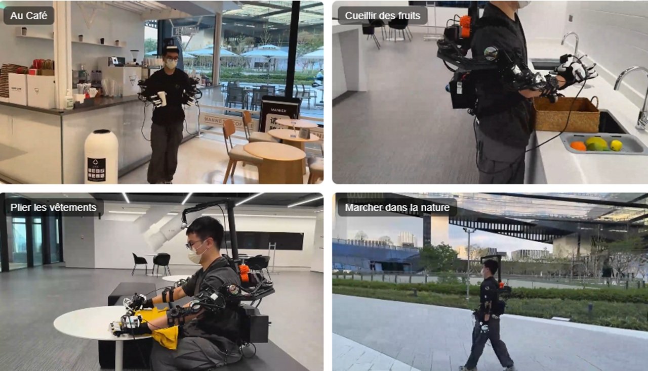

Un exosquelette pour transmettre les gestes humains
Cet exosquelette portable est capable de suivre les mouvements du haut et du bas du corps. Un LiDAR installé sur le dos mesure les déplacements et la posture du torse. Des capteurs sur les bras et les mains enregistrent les rotations et angles des articulations. Chaque mouvement se traduit en trajectoires exploitables par le robot.
Pour le haut du corps, l’exosquelette aligne les rotations avec celles des articulations humaines. L’inclinaison et la flexion du coude entraînent le bras du robot, et les rotations du poignet sont captées par des IMU placées sur les avant-bras et les gants à retour de force. Les mouvements de l’épaule bénéficient de degrés de liberté supplémentaires, ce qui améliore la fluidité des gestes. Cette correspondance exacte permet au robot de reproduire fidèlement les mouvements humains dans des espaces restreints ou pour des gestes précis.
Les mouvements du bas du corps comprennent la marche, les squats et les transitions entre position debout et assise. La vitesse et la rotation du torse servent de commandes pour l’algorithme de contrôle de l’équilibre du robot. Le système intègre un module d’odométrie LiDAR qui assure une localisation précise dans des environnements variés, avec des variations de lumière ou de textures. L’exosquelette fournit une base solide pour l’enseignement de tâches complexes et la capture complète du mouvement humain, ce qui rend la collecte de données plus flexible et moins exigeante pour l’opérateur.
Se servir un café, mettre du linge dans le tambour de la machine à laver ou encore se balader, voilà ce que l'exosquelette va pouvoir vous permettre d'apprendre à faire aux robots - ©HumanoidExo

L’équipe a testé HumanoidExo sur trois types de tâches : manipulation sur table, manipulation avec mouvements de squat et manipulation complète nécessitant déplacement et marche. Les résultats montrent que les robots atteignent des taux de réussite élevés même avec un nombre limité de démonstrations, renforcés par les données HumanoidExo.
Lorsqu'il a dû marcher jusqu’à une table puis placer un objet, il a acquis la compétence de marche uniquement à partir des données HumanoidExo. Le robot récupère après une perturbation physique, revient à sa position initiale et continue la tâche. La généralisation s’étend aux environnements nouveaux et aux objets jamais rencontrés. Ces expériences montrent que le système fournit des données capables d’enseigner des comportements adaptatifs face à des situations inédites.
Pour la manipulation de linge, le robot effectue des squats, saisit des vêtements et les place dans une machine à laver. Les mouvements s’ajustent en temps réel grâce aux informations de l’exosquelette, et l’algorithme maintient l’équilibre tout au long de la tâche. Le robot peut gérer des objets déformables, corriger des erreurs de placement et terminer la séquence sans assistance. Les expériences démontrent que des gestes complexes qui demandent coordination, équilibre et manipulation fine s’acquièrent avec un petit nombre de démonstrations, enrichies par HumanoidExo.
