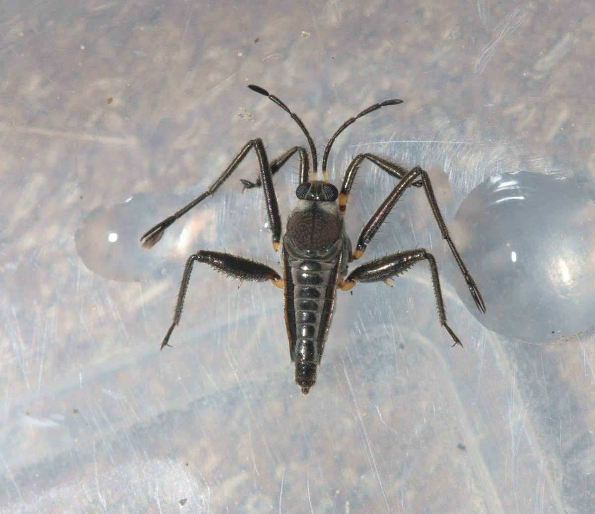

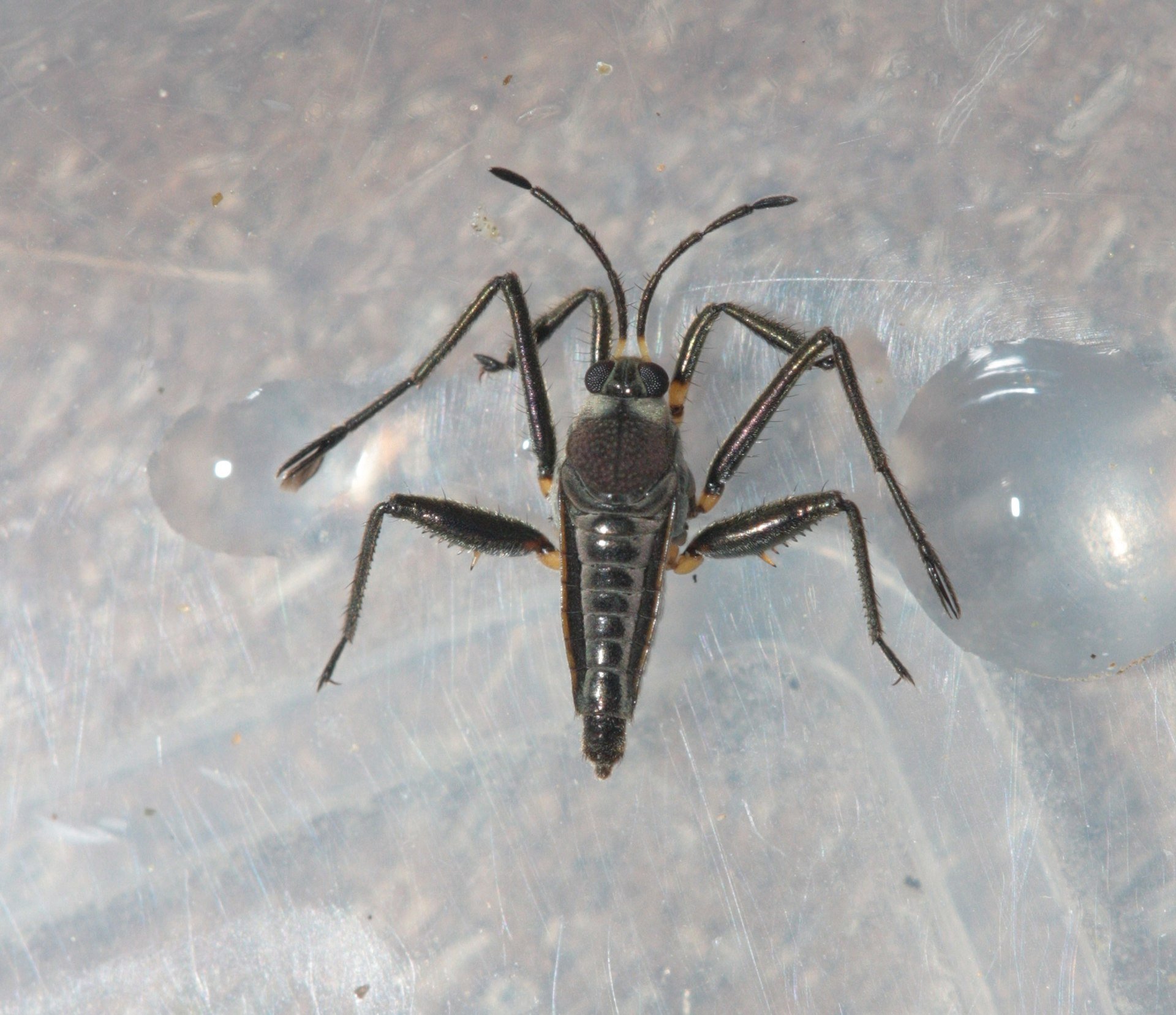

L’espèce Rhagovelia distincta, une punaise d'eau, a développé une technique de propulsion unique dans le règne du vivant : grâce à de fins rubans en forme d’éventails situés au bout de ses pattes, elle exploite la tension superficielle de la surface de l’eau pour se propulser. Grâce à ce mécanisme, elle peut filer à des vitesses étourdissantes (120 longueurs de corps/seconde, plus de 18 fois plus rapide qu'Usain Bolt, sprinteur le plus rapide du monde), tout en étant capable de changer brusquement de trajectoire.

À l’œil nu, Rhagovelia distincta ressemble à une petite flèche d'à peine 2,5 mm qui glisse à toute allure sur l’eau. Un objet de fascination pour Ortega-Jimenez : « Ces minuscules insectes glissaient et viraient si rapidement à la surface de rivières turbulentes qu’ils ressemblaient à des insectes volants. Comment font-ils ? Cette question m’est restée en tête et il a fallu plus de cinq ans d’un travail collaboratif incroyable pour y répondre ».
Pendant longtemps, les biologistes ont pensé que cette punaise mobilisait ses muscles pour piloter ses rubans en forme d’éventail. Comme une rame ou une nageoire, l’insecte aurait actionné mécaniquement ses appendices pour se déplacer.
En réalité, elle ne dépense aucune énergie musculaire ; ses éventails sont constitués d’un matériau souple qui se déforme tout seul en fonction des forces qu’il subit. Lorsqu’ils touchent la surface de l’eau, la tension superficielle agit comme une « peau » élastique : elle pousse sur les rubans et les fait se déployer en quelques millisecondes. Dès que la pression retombe, leur propre élasticité les replie. Chaque battement d'éventail est dont directement alimenté par la physique de l'eau, sans intervention musculaire.
« Les scientifiques pensaient que les insectes utilisaient leurs muscles pour contrôler les éventails ; nous avons été surpris d’apprendre que c’est en réalité la tension de surface qui les alimente », résume Saad Bhamla, professeur associé à Georgia Tech. L'insecte a donc externalisé une partie de son moteur interne vers son environnement.
