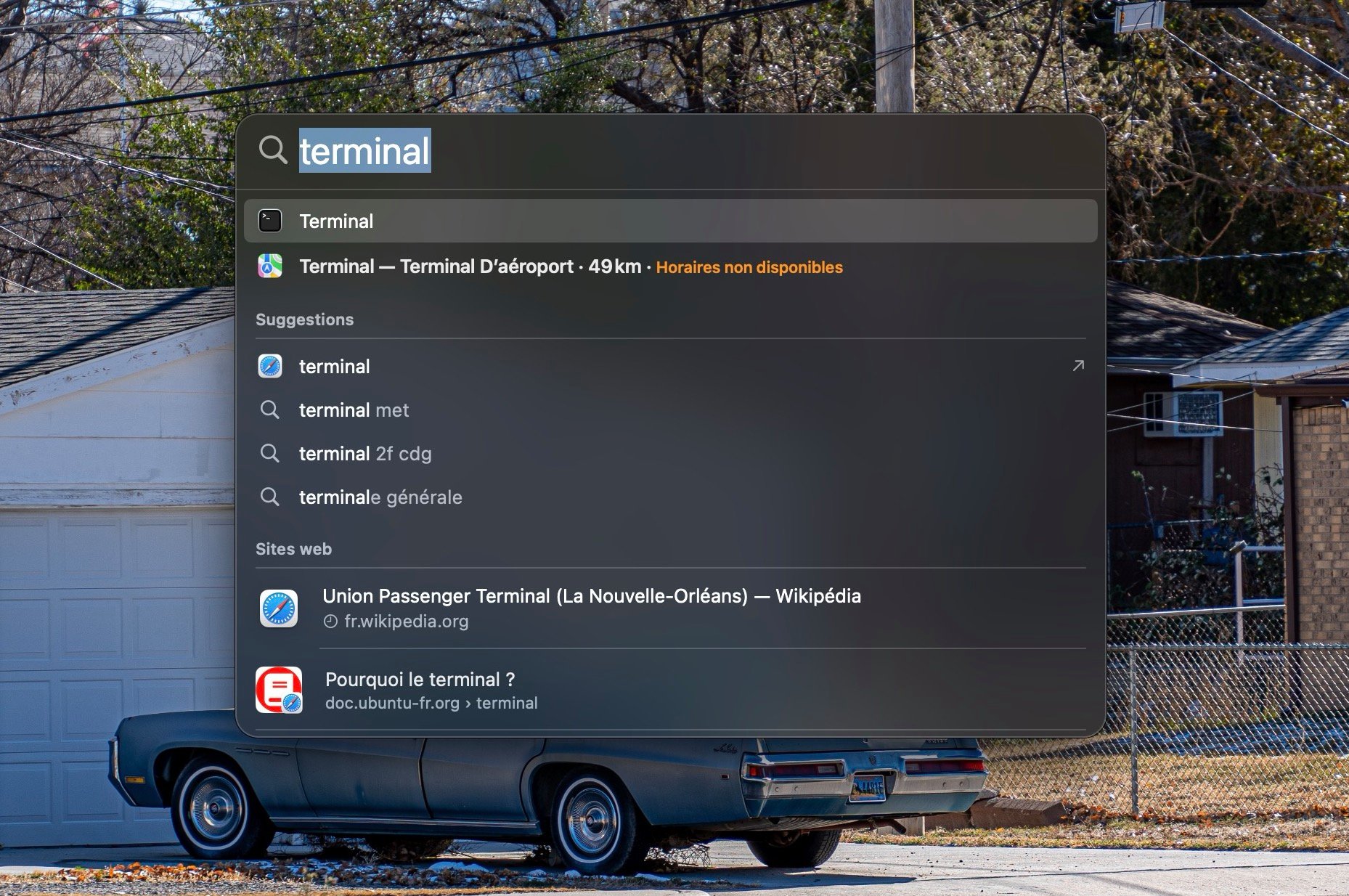

L'application Terminal est parfois plus simple à trouver via la recherche Spotlight // © Clubic

  2. Ouvrez l'application « Terminal » de macOS. Pour ce faire, plusieurs méthodes s'offrent à vous. Nous vous recommandons néanmoins d'aller au plus simple en lançant une recherche Spotlight à l'aide du raccourci « Command ⌘ + Espace ».
