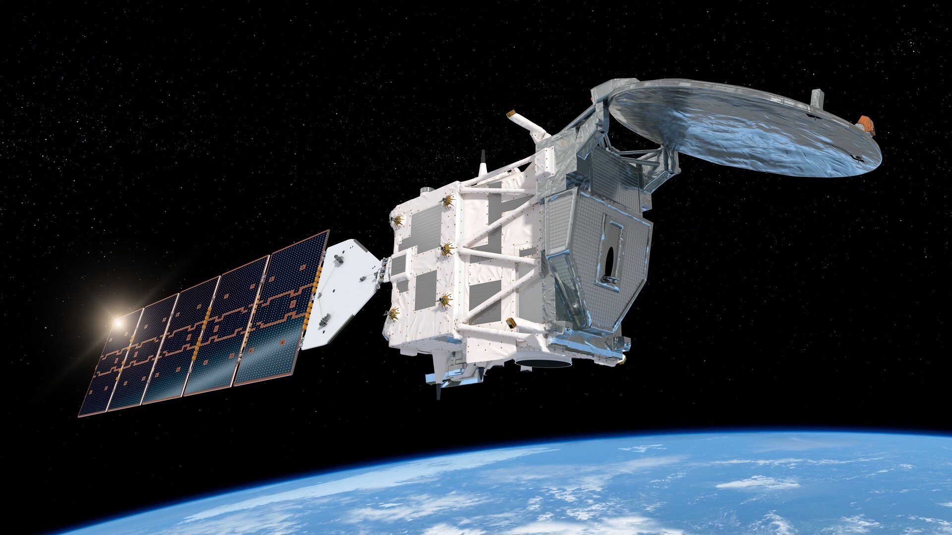

EarthCARE n'est pas un très grand satellite, même s'il est le plus complexe des projets « Earth Explorers » de l'ESA. Il mesure environ 3 x 2,5 x 2 mètres une fois replié, mais il pèse tout de même la bagatelle de 2,2 tonnes sur la balance. Construit par Airbus Defence & Space, il est équipé à l'avant du grand réflecteur consacré au radar CPR, et à l'arrière d'une unique aile incluant 5 panneaux solaires de 14,5 mètres de long.
L'orbite de ce satellite à propulsion chimique, qui devra fonctionner pour une mission d'au moins 3 ans (et plus probablement 5), est de fonctionner à une altitude relativement basse de 390 kilomètres. Pour éviter d'avoir à rehausser trop souvent son orbite, il est donc « profilé » pour présenter une surface la plus réduite possible et éviter un maximum de frottements atmosphériques. Le revêtement de ses parois (le fameux MLI, pour Multi-layer Insulation) est également particulier, car les couches externes classiques dorées à l'or ne résistent pas bien aux frottements des molécules d'oxygène.
