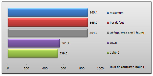

Asus annonce un taux de contraste dynamique (Asus Smart) de 80 millions pour un. Mais bien sûr... Notre sonde plus terre à terre révèle des contrastes bien moyens, à 865:1 au maximum (point blanc à 450 cd/m² et point noir à 0,52 cd/m²) et seulement 540:1 écran calibré.

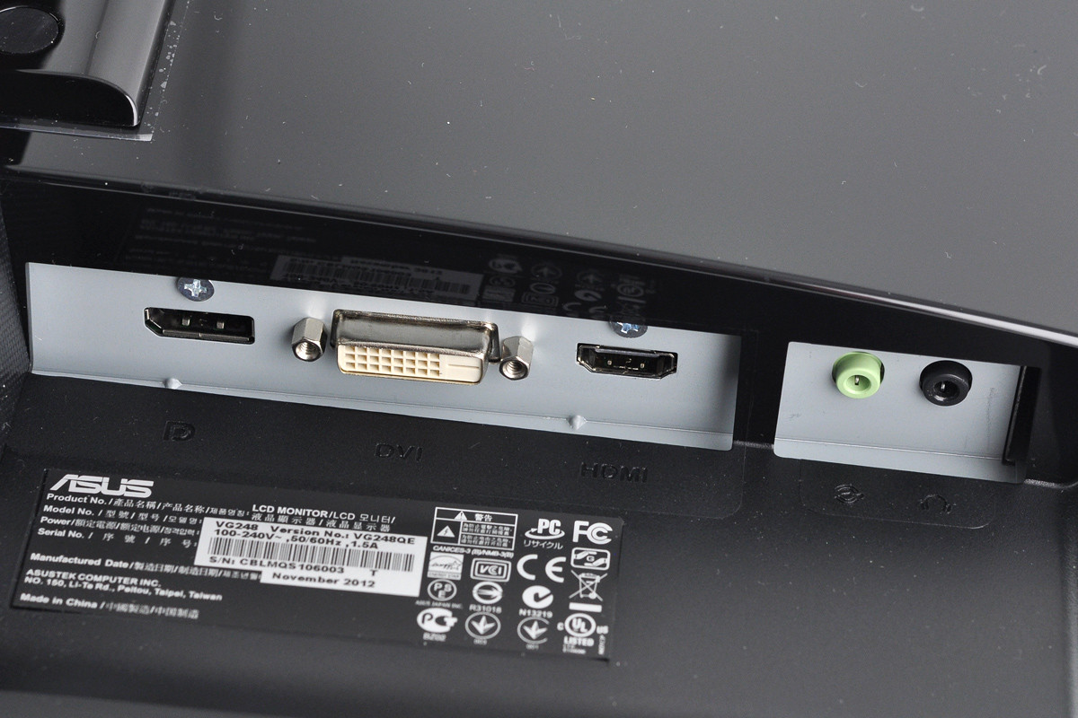

En matière de connectique, l'écran se positionne bien : HDMI, DVI Dual Link, DisplayPort, entrée son (pour les haut-parleurs intégrés de 2 W, de piètre qualité) et sortie casque. Il manque en revanche des ports USB, dommage.

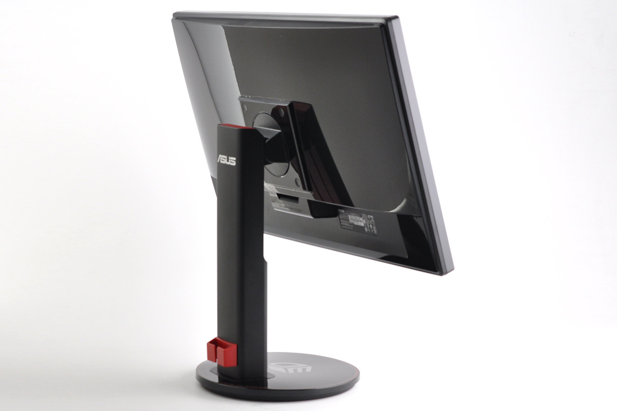

La structure du VG248QE est entièrement articulée : socle rotatif, pied réglable en hauteur, dalle pivotante et inclinable. Un vrai plus, surtout quand on est face à un écran TN qui délivre d'aussi mauvais angles de vision.

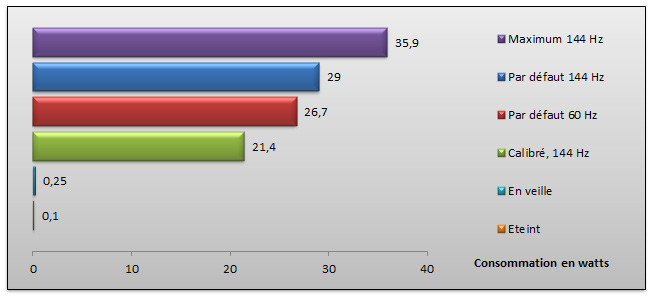

Le VG248QE se situe dans la norme de ce que consomment les autres moniteurs 24 pouces rapides à LED. Si l'écart se creuse entre le fonctionnement à 60 Hz et celui à 144 Hz, notez que l'écart entre 120 et 144 Hz est infime. Notez les bonnes performances énergétiques de l'écran en veille et éteint.

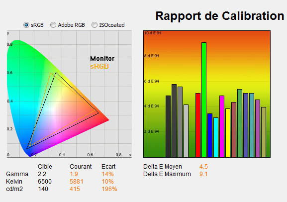

Par défaut l'affichage n'est pas juste et ça se voit. Outre la violence du rétro-éclairage, on note surtout la teinte froide verdâtre. Asus fournit un profil ICC sur le CD de pilote (profil à copier/coller dans C:WindowsSystem32spooldriverscolor puis à activer dans la Gestion des couleurs du Panneau de configuration) : le rendu est légèrement mieux au dire de la sonde mais visuellement... Le mode sRVB ? Il produit une teinte rosée abominable ! Un joli bug de paramétrage. Heureusement, le VG248QE se calibre parfaitement, pour obtenir un Delta E moyen à 0,6.

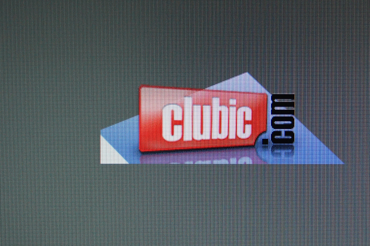

C'est là que le VG248QE doit briller. Les 144 Hz font-ils des miracles ? Sur notre épreuve de test, la différence avec les 120 Hz n'est pas significative. Les deux réglages (120 et 144 Hz) ont délivré les mêmes résultats, à savoir 6,4 images sur 10 parfaitement nettes. Un très bon score. Le reste se partage équitablement en images légèrement doublées et doublées. Ça fait donc 82 % d'images satisfaisantes !
php7P2T6W
Rudement efficace par rapport à du 60 Hz, où le taux d'images nettes tombe à 3,1/10, tandis que 24 % des photographies d'écran sont doublées voire triplées. Comme d'habitude, l'algorithme Trace Free (l'overdrive) donne les meilleurs résultats entre 40 et 60 : en dessous, le nombre d'images fantômes augmente, au-dessus des doubles inversés (fantômes noirs) apparaissent.
