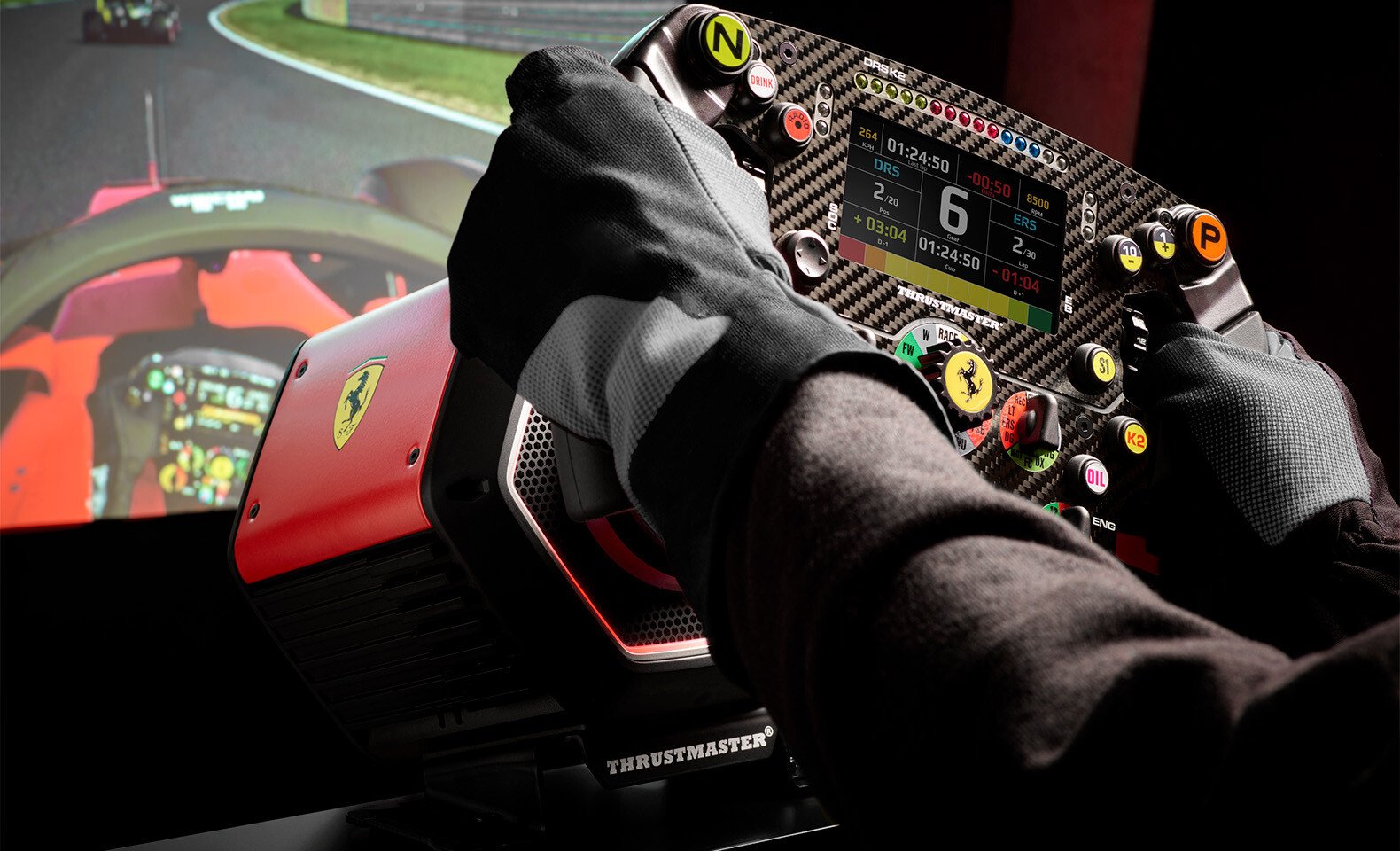

Un volant direct drive « made in France » © Nerces pour Clubic
Durant des années, les volants de simulations automobiles ont fait l’impasse sur le direct drive ou, plutôt, pour en profiter, il fallait être un expert, pour accepter de payer plus de 2 000 euros sur un kit complet, mais aussi pour savoir où le trouver et comment le configurer. Mais ça, c’était avant que Fanatec, Logitech et maintenant Thrustmaster s’en mêlent.

L’authenticité recherchée par Thrustmaster – et sans doute imposée par Ferrari – n’est pas là que pour faire joli. Non, elle assure une ergonomie exemplaire durant la course. Toutes les commandes tombent parfaitement sous les doigts et, bien sûr, cela répond au doigt et à l’œil… à l’œil, car on se fait évidemment plaisir avec les options de télémétrie directement accessibles depuis l’écran du volant. Quand la fidélité vient renforcer le gameplay, on en redemande.
Peut-être pas le meilleur de sa catégorie, mais un bien beau jouet malgré tout ! © Thrustmaster
Pour être tout à fait honnêtes, si nous avons une petite préférence pour le volant Thrustmaster, nous aurions aimé que le pédalier soit au même niveau que celui de Logitech. Reste que le T-LCM Pedals est sensiblement moins cher que le G Pro Racing Pedals. Enfin, si les meilleurs directs drive sont à chercher chez Asetek ou Moza, le T818 reste un excellent produit qui profite de la proximité – en France – de son fabricant.
