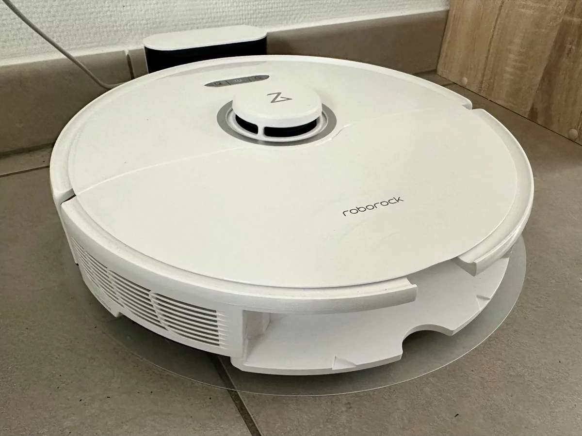

On se retrouve de nouveau devant un aspirateur de forme ronde et de couleur blanche, caractéristique de la marque chinoise. Tout juste, peut-on noter sur le capot, et c'est de l'ordre du détail, on vous l'accorde, un petit effet de vaguelettes autour de la zone permettant d'ouvrir l'appareil pour accéder au réservoir à poussières.

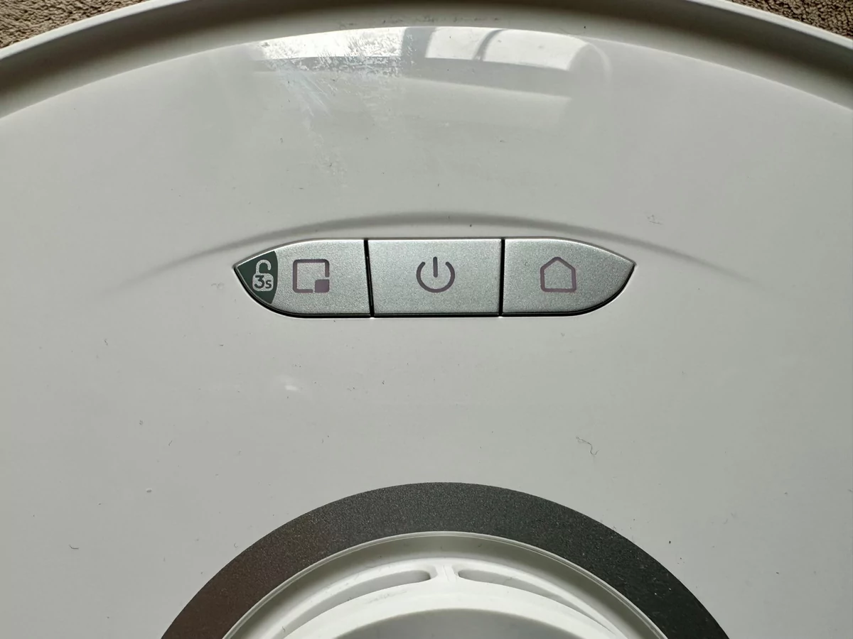

Sur le dessus de l'aspirateur, on retrouve les trois boutons habituels de contrôle, à savoir au centre le bouton central pour le démarrage d'un cycle ou l'extinction de l'appareil, à gauche le bouton permettant un nettoyage localisé sur une surface restreinte, et enfin à droite la touche indiquant au robot qu'il est temps de rentrer à sa base de chargement. On retrouve également les capteurs dans un logement dédié qui permettent la navigation dans l'espace de l'appareil.

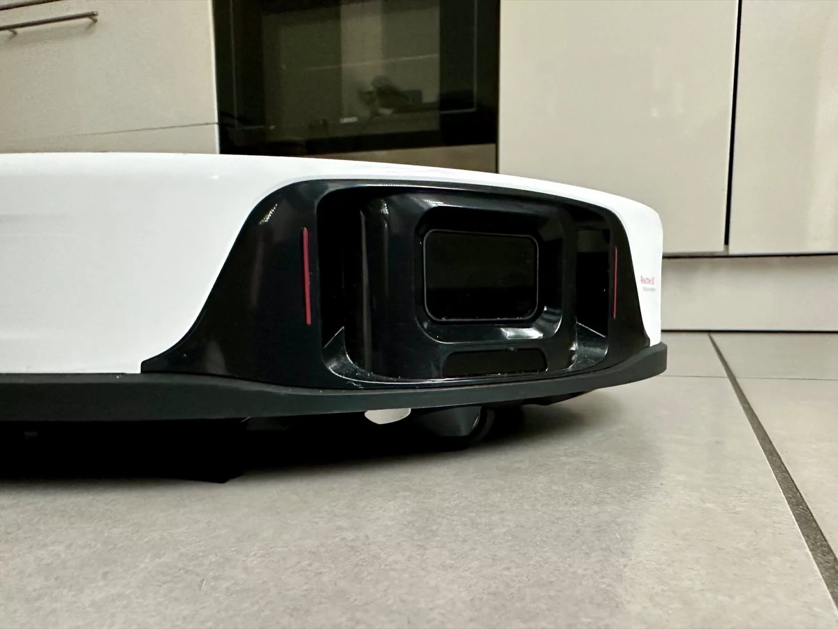

La zone avant intègre quant à elle un autre bloc de capteurs, servant à la création d'un éclairage 3D structuré, qui serviront quant à eux à la détection des objets lorsque l'aspirateur est en cours de fonctionnement.

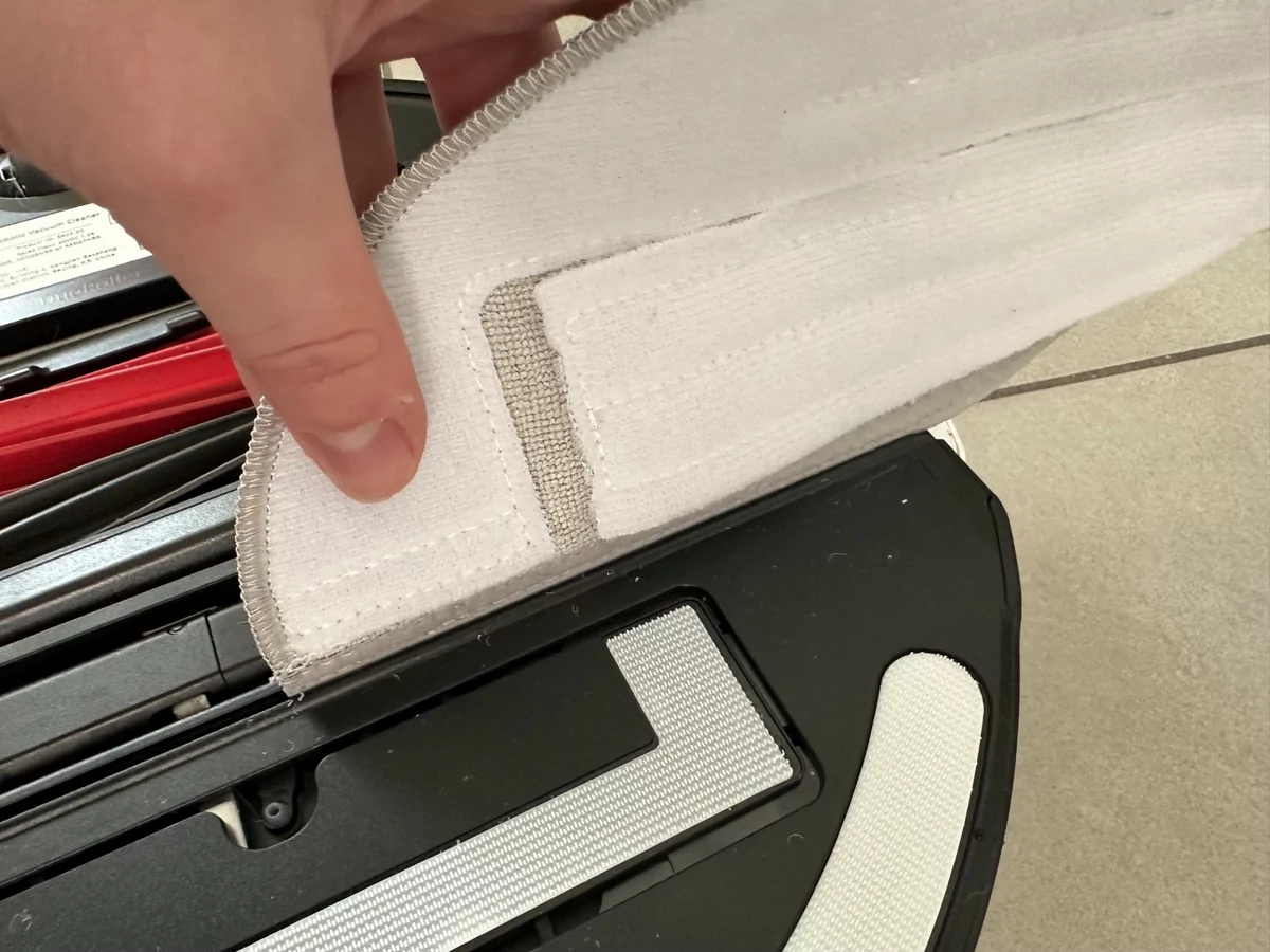

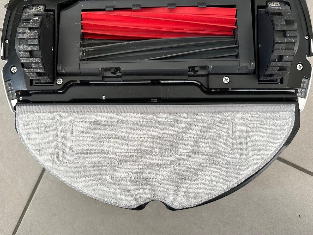

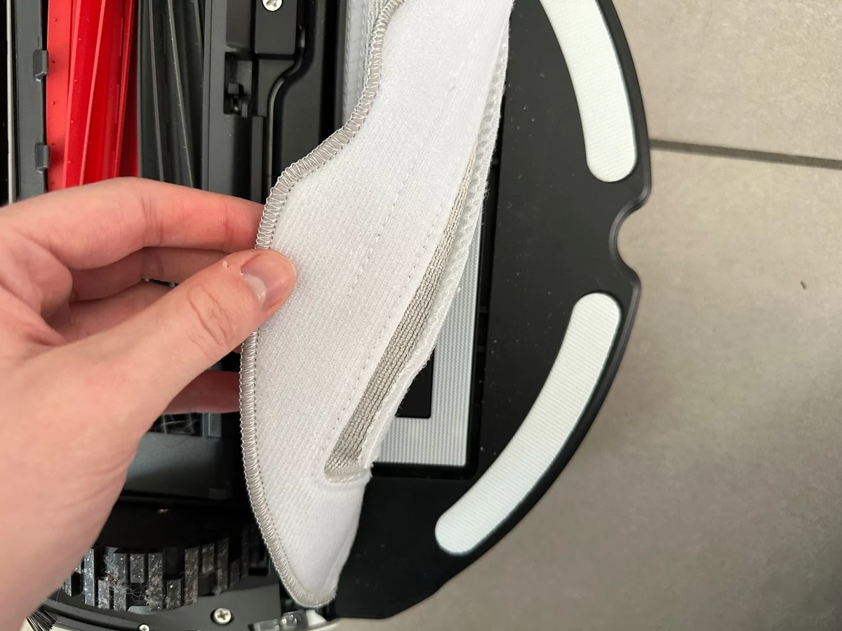

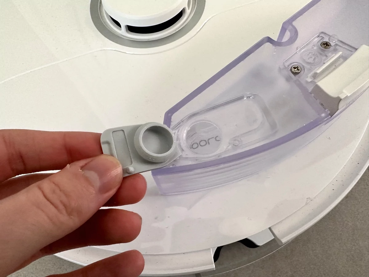

À l'arrière, on retrouve le logement servant à intégrer le réservoir d'eau et à fixer la serpillère. Comme d'ordinaire chez Roborock, cette dernière s'insère via une fente placée sur la plaque de fixation et des scratchs viennent maintenir le tout.

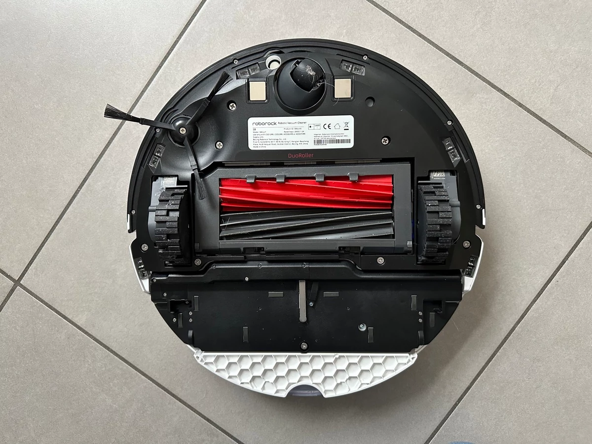

Venons-en au plat de résistance de ce Roborock S8, avec la nouvelle double brosse en caoutchouc, un système appelé DuoRoller par la marque. Ces deux brosses enchevêtrées permettraient au robot d'effectuer une meilleure récupération des poussières et des déchets les plus fins sur n'importe quelle surface, mais également de meilleurs résultats avec les tapis. Une simple brosse latérale est présente également pour récupérer les poussières le long des murs.

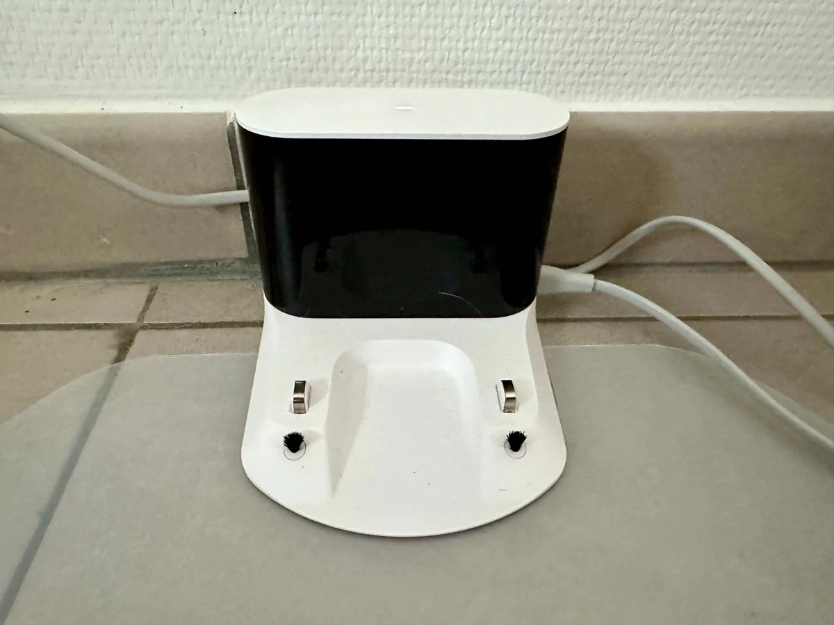

Concernant la base fournie pour le rechargement, rien de nouveau sous le soleil. L'accessoire est basiquement le même que celui fourni depuis quelques années avec les précédents Roborock. Le constructeur fournit un support en plastique à installer à côté du robot, pour éviter les traces d'eau, mais également pour empêcher poils et poussières de se déposer sur la serpillère.

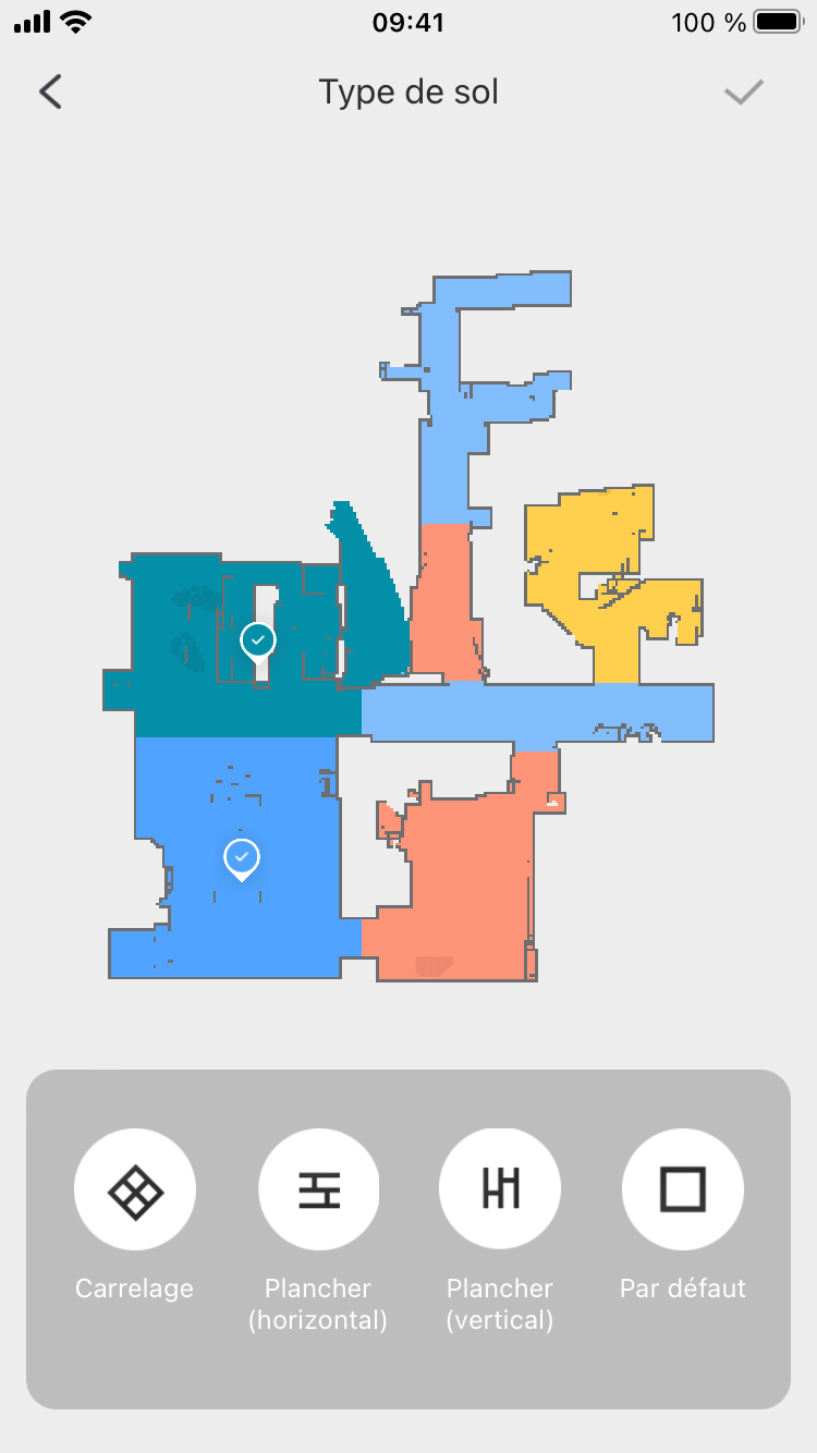

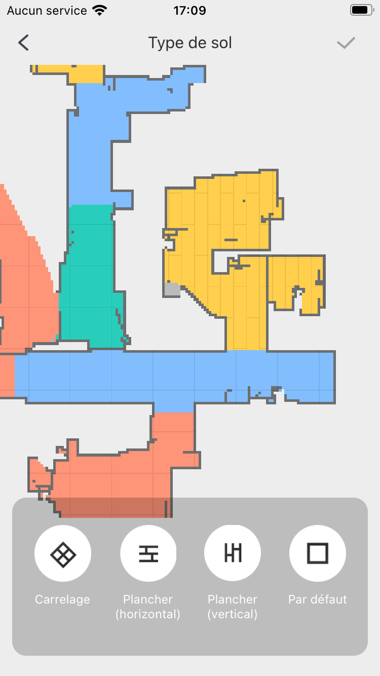

L'application mobile Roborock permet, une fois la carte établie, de sélectionner le type de sols pour chaque pièce. Vous pouvez plus précisément indiquer si l'une des zones de votre maison dispose de parquet pour adapter à la fois l'aspiration et le nettoyage humide du sol.

Le système de nettoyage sonique VibraRise fait de nouveau son apparition sur le Roborock S8. Pour rappel, la serpillère est installée sur une plaque qui vibre ici à raison de 3 000 rotations par minute. L'objectif est de simuler le frottement réalisé par un humain avec un balai afin de détacher les traces les plus tenaces sur le sol. La plaque peut quant à elle se lever lorsque l'appareil passe sur un tapis ou encore entre chaque pièce pour éviter les tâches.
Dans les faits, le nettoyage humide des sols proposé par Roborock est satisfaisant pour un passage quotidien, mais bien loin de ce que peuvent proposer des robots laveurs de sols, comme ceux de Dreame et leurs serpillères rotatives.
Sur un sol peu sale, le résultat est visible, mais dans des pièces plus sujettes à des taches de gras, nous avons encore vu quelques traces et le sol semble toujours un peu gras, malgré le frottement intensif et le volume d'eau poussé au maximum.
Nous sommes également frustrés par le délai entre l'arrivée de l'eau sur la serpillère. Dans une pièce d'une quinzaine de mètres carrés, le Roborock S8 a déjà effetcué le tour de la pièce avant que la serpillère ne soit correctement trempée. C'est un défaut que nous avions déjà repéré sur le Roborock S7, dommage qu'il n'ait toujours pas été résolu.

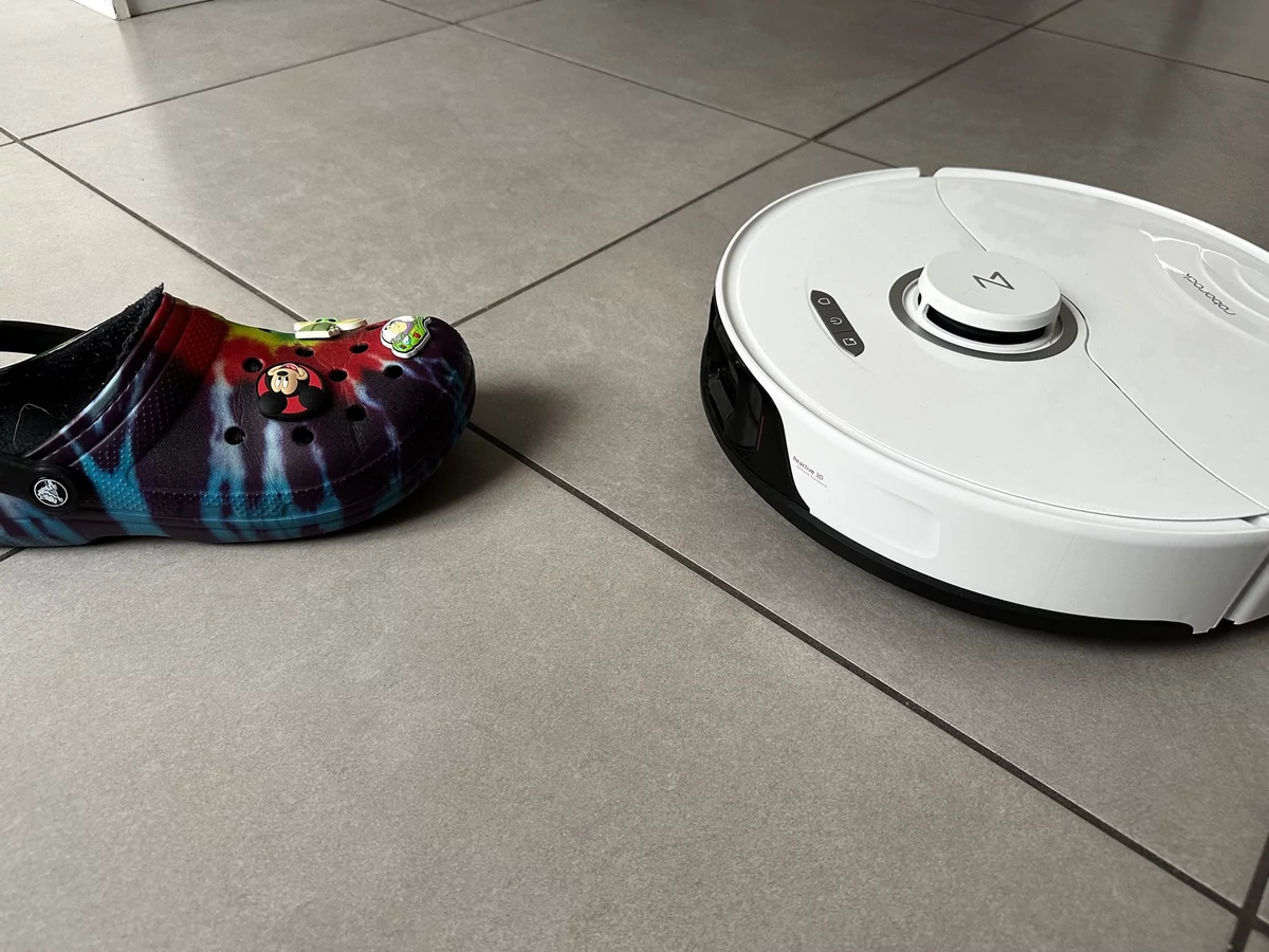

Le Roborock S8 dispose d'un tout système de navigation, baptisé Reactive 3D. Ce dernier utilise les capteurs placés à l'avant de l'appareil pour créer un éclairage structuré en 3D qui peut repérer les objets laissés sur le sol. Les capteurs disposent d'un mode infrarouge, si vous utilisez votre aspirateur le soir ou dans des pièces plongées dans l'obscurité.
Le système va plus loin qu'une simple détection, mais propose aussi une reconnaissance des objets. Roborock indique que 42 types d'objets sont intégrés au logiciel, dont les plus habituels dans un logement comme une prise électrique, une paire de chaussures ou les jouets des enfants.
Sur le papier, tout semble idéal, mais à l'usage, nous pouvons émettre quelques réserves. Le système d'évitement est tout simplement impeccable et Roborock l'améliore fréquemment durant ces premières semaines. Durant notre test, une mise à jour du firmware a rendu la détection plus précise et le robot est désormais capable de s'approcher au plus près des objets, alors qu'il les évitait avant.
La reconnaissance est quant à elle plus aléatoire. Le Roborock S8 a rarement tapé dans le mille, et bien souvent confondu une multiprise avec le jouet du chien. Seules les chaussures sont parfaitement identifiées. Est-ce pourtant un défaut ou un inconvénient ? À notre sens, pas du tout. Cette indication est purement informative, et tant que le robot évite soigneusement les différents obstacles devant lui, le contrat est rempli.

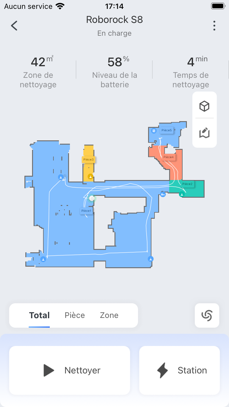

Pour le reste, rien ne change véritablement. La page d'accueil est toujours dédiée à la carte et au démarrage rapide du robot, ainsi qu'à la personnalisation du nettoyage et de la carte, via des boutons pour indiquer un mur virtuel, diviser une pièce en deux ou encore ajouter la présence d'un tapis.

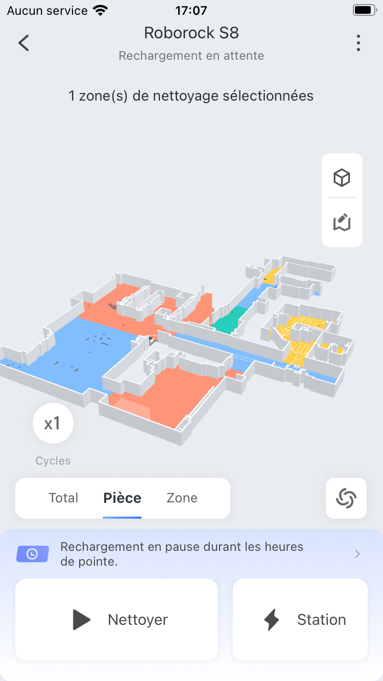

Dans le menu latéral, on retrouve de nouvelles options pour programmer les passages du robot aspirateur durant la semaine, quelques réglages pour activer ou désactiver la reconnaissance des objets, ou encore les paramètres de mise à jour de l'appareil.

Roborock propose enfin une option déjà apparue sur la gamme S7, et qui permet de n'autoriser la charge de l'appareil que durant certaines heures. On vous conseille de l'activer dans les paramètres, et notamment si vous possédez un contrat d'électricité avec heures creuses, pour faire baisser la facture d'énergie de votre nouvel aspirateur, tout en soulageant sa batterie.
