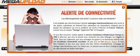

Entre Orange et Cogent, la symétrie, autrement dit la quasi-égalité entre les échanges de flux, n'a pas été respectée. Le site Megaupload, client de Cogent, injectait sur le réseau d'Orange un trafic jusqu'à 13 fois supérieur à celui envoyé par Orange. C'est cette dissymétrie qui a poussé l'opérateur historique à rappeler à Cogent les obligations de son contrat et les ratios. Megaupload, principal intéressé, avait alors pris la mouche, et porté le problème à la connaissance des abonnés, en affichant un message accusant Orange de brider les débits vers son service.
En janvier 2011, Megaupload accuse Orange de brider son service
Suivant les acteurs, le seuil de tolérance diffère. En général, deux acteurs acceptent des échanges de flux avec un ratio de 1 à 2, voire 3. Concrètement, un opérateur peut envoyer 100 Mbit/s de données sur le réseau de son partenaire et en recevoir 300 Mbit/s. « En cas de dépassement, de la bande passante supplémentaire est nécessaire, il faut donc élargir le cœur de réseau et cela implique, potentiellement, des coûts », explique Alexandre Pébereau. D'où la brouille entre les deux partenaires. « Dès lors que le seuil fixé est dépassé, ce n'est plus du peering, c'est déséquilibré. Il y a des endroits où certains ne font qu'envoyer des données. Au-delà d'un ratio de 2,5, on demande à celui qui envoie du trafic de payer », indique Alexandre Pébereau. « Cogent ne voulait pas payer ce déséquilibre. L'Autorité de la concurrence a débouté Cogent de sa plainte » (pour aller plus loin, voir notre article Peering : Orange peut demander une rétribution à Cogent du 20 septembre 2012).
