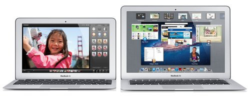

MacBook Air 11 pouces 2012 : le poids plume d'Apple évolue
Introduit en 2010, le MacBook Air 11 pouces continue à évoluer avec une mise à jour attendue, qui le voit passer à Ivy Bridge, et donc à un processeur plus performant et moins gourmand, une partie graphique en progrès et la prise en charge de l'USB 3.0

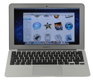

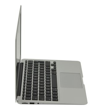

Le design du MacBook Air cuvée 2012 est... absolument identique en tous points à celui de ses prédécesseurs. Il en conserve donc toutes les qualités : la légereté, la finesse, la concentration de l'épaisseur à l'arrière, et la finition toujours aussi qualitative (coque en aluminium, trackpad en verre, découpe précise des ports...).

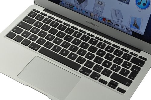

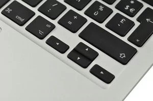

Malheureusement, reconduire le design des versions 2010 et 2011 induit également de reconduire ses défauts. Pour la plupart, ils sont imputables à la petite taille du portable qui oblige Apple à faire des concessions nuisant sensiblement au confort d'utilisation par rapport au modèle 13 pouces. Le clavier est un petit peu moins agréable, notamment en raison de certaines touches sacrifiées sur leur hauteur. Apple a notamment l'habitude d'aligner la hauteur des touches fléchées sur la rangée inférieure des touches, par souci esthétique. Problème : celle ci, sur le Air 11 pouces est légèrement rognée, et on se retrouve donc avec des touches fléchées un peu trop petites. La rangée de touches de fonction est également toujours aussi fines : même si on ne les utilise pas si souvent, c'est tout de même un peu gênant. En revanche, bon point depuis la version 2011 : le clavier est rétro-éclairé.

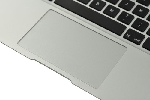

L'autre problème vient du trackpad : adapté à l'écran 16:9e, ses dimensions sont du coup moins confortables pour effectuer les gestes les plus complexes, même si ça reste utilisable. Enfin, contrainte de taille oblige, et Apple mettant un point d'honneur à ne pas sacrifier la finesse de ses portables, le slot SDXC très pratique du modèle 13 pouces est aux abonnés absents.

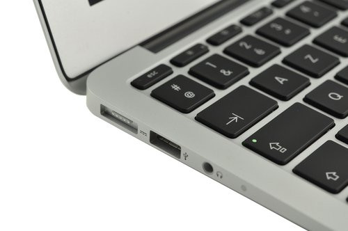

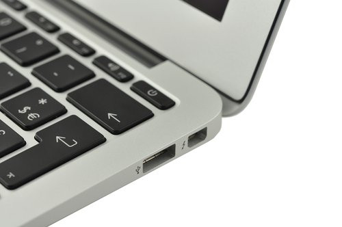

Parlons justement des ports : leur nombre et leur placement ne change pas : un port USB de chaque côté (désormais compatible USB 3.0, voir plus bas), et un port Thunderbolt, faisant toujours office de seule sortie vidéo, au format Mini Display Port. Un jack 3,5 mm et un micro sont également présents sur le côté gauche.
En fait, il y a bien un changement : le connecteur d'alimentation, puisque Apple propose une nouvelle version de son MagSafe, plus large et plus fine. Si ca permet à Apple de rogner quelques millimètres d'épaisseur sur le MacBook Pro Retina, ça n'a aucune utilité ici, l'arrière demeurant aussi épais que sur les modèles précédents.

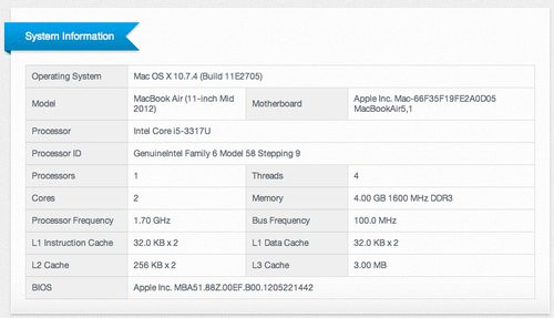

La mise à jour des MacBook Air se situe donc uniquement au niveau des composants et sur ce plan tout change, puisqu'on passe sur la nouvelle architecture Ivy Bridge d'Intel. Sur le modèle 11 pouces, on trouve en standard un processeur Core i5 3317U cadencé à 1,7 GHz. Comme d'habitude, Apple propose deux modèles : le premier ne propose pas d'option, et le second permet de passer, sur l'Apple Store uniquement, sur un Core i7 3667U à 2 GHz. Sur le petit châssis du 11 pouces, on se dit que c'est peut être un peu too much niveau chauffe. Les deux processeurs double cœur gèrent l'HyperThreading, le Turbo Boost jusqu'à 2,6 GHz et 3,2 GHz respectivement, et affichent un TDP de 17 watts.
Pas de puce graphique dédiée sur les MacBook Air : on se contente donc du cœur graphique HD 4000. Quoi de neuf par rapport au HD 3000 des processeurs Sandy Bridge ? Essentiellement , on passe de 12 à 16 unités d'exécution, et on dispose d'une compatibilité DirectX 11 sous Windows. Dans les faits, les performances du HD4000 sont sensiblement supérieures à celles de son prédecesseur, mais il ne faudra tout de même pas espérer jouer à des jeux trop récents de manière optimale.
Le passage à Ivy Bridge offre également une conséquence positive : on trouve enfin de l'USB 3.0 sur un Mac ! Il ne faudra pas féliciter Apple qui n'a fait aucun effort, se contentant d'attendre qu'Intel le gère en standard sur son architecture, mais cette mise à niveau est tout de même appréciable. Les 2 ports restent compatibles USB 2.0, et ils sont complétés par la connectique haut débit Thunderbolt. À la sortie des précédents MacBook Air, la connectique n'avait pas grand intérêt faute de périphérique disponible.
Depuis la situation s'est un peu arrangée, et si les périphériques de stockage Thunderbolt restent hors de prix pour le grand public, Apple améliore nettement la polyvalence et l'utilité du port en proposant deux adaptateurs : un pour l'Ethernet Gigabit, déjà en vente, et l'autre pour le Firewire 800, qui devrait voir le jour plus tard. Même si le côté « pieuvre » pourra rebuter certains, il n'est pas sans intérêt de pouvoir disposer occasionnellement de ces connectiques sur un MacBook Air. On aimerait simplement ne pas avoir à acheter ces adaptateurs séparément : à 29 euros l'adaptateur, ça fait monter la facture de 90 euros pour un utilisateur qui souhaite brancher son MacBook sur un écran, et bénéficier du Firewire et de l'Ethernet Gigabit !
Côté stockage, on garde évidemment un SSD, mais Apple a revu les capacités maximales et le débit à la hausse. Les deux modèles de base embarquent toujours respectivement un SSD de 64 Go et 128 Go, mais sur ce dernier, il est possible d'opter sur l'Apple Store pour 256 ou, désormais, 512 Go Pour ce qui est des débits, Apple annonce des performances 2 fois plus élevées que sur les modèles précédents, ce que nous avons vérifié lors de nos tests.
La mémoire vive bénéficie également d'améliorations, puisqu'on passe à une fréquence de 1600 MHz. La capacité standard passe à 4 Go, et on peut désormais opter pour 8 Go à la commande, ce qui n'était précédemment possible que sur le modèle 13 pouces. Précisons également que les puces sont soudées à la carte mère.

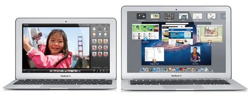

Le MacBook Air 11 pouces reste un portable agréable à utiliser, mais il faut, comme sur les modèles précédents, apporter quelques nuances. En effet, il s'agit du seul ordinateur portable d'Apple à disposer d'un écran 16 :9e (les autres modèles sont en 16:10e), et la résolution plutôt limitée de 1366x768 fait que l'on se sent parfois un peu à l'étroit, et comme il est dit plus haut, c'est également le cas pour les doigts qui manquent un peu de place en hauteur pour effectuer certains gestes.
En outre, la qualité de l'écran reste perfectible, notamment en ce qui concerne l'angle de vision vraiment limité. A quand une dalle IPS sur un MacBook Air ? A l'heure actuelle, seul le MacBook Pro Retina Display dispose de ce privilège.
Malgré ces limitations inhérentes aux contraintes de taille du portable, OS X Lion propose une expérience utilisateur vraiment agréable, et certaines fonctionnalités comme les bureaux virtuels ou la navigation dans les applications plein écran au trackpad, pallient la faible résolution de l'écran. Les gestes au trackpad sont naturels, le suivi à l'écran d'une réactivité impeccable, et les quelques améliorations matérielles bénéficient au confort d'utilisation, notamment en ce qui concerne le démarrage.

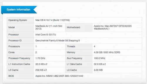

Afin d'évaluer les performances du MacBook Air 11 pouces, nous l'avons soumis à une série de tests sous Mac OS X et Windows. Notre machine de test est le modèle 128 Go, équipé d'un processeur Intel Core i5 cadencé à 1,7 GHz et de 4 Go de mémoire vive. Les tests sous Mac OS X ont été réalisés avec la version 10.7.4 du système, ainsi que les dernières mises à jour.
Geekbench
On commence avec Geekbench, qui réalise une série de tests sur le processeur et la mémoire pour délivrer un score global.
Benchmark : 96-1394
Ici, on note logiquement un écart entre les MacBook Air et les MacBook Pro, qu'ils soient en Sandy Bridge ou Ivy Bridge. Néanmoins, il est intéressant de constater que le Core i5 1,7 GHz du nouveau 11 pouces fait aussi bien que le MBA 13 pouces « gonflé » (Core i7 1,8 GHz) de 2011.
