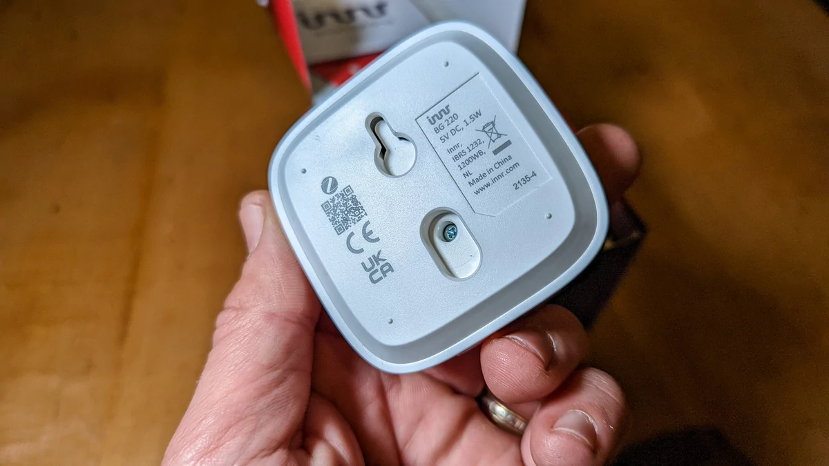

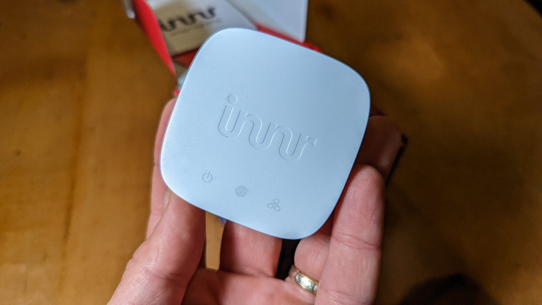

Pour la conception de son Bridge, le constructeur Innr a fait des choix qui impactent dès l'installation du produit. Le premier, vous l'aurez remarqué, concerne la taille de ce pont. Celui-ci mesure environ 6 cm de côté et un peu moins de 2,5 cm d'épaisseur.
D. Nogueira pour Clubic
Voilà qui ne laisse pas de place pour les fioritures, donc n'espérez pas trouver autre chose que de petites LEDs pour vous informer de l'état d'activité du boîtier.
À titre de comparaison, le pont Philips Hue mesure 9 cm de côté et 2,6 cm de haut et profite d'un halo bleu en son centre. Quoi qu'il en soit, avec un format aussi compact, l'Innr BG 220 se fera très discret là où il sera installé.
