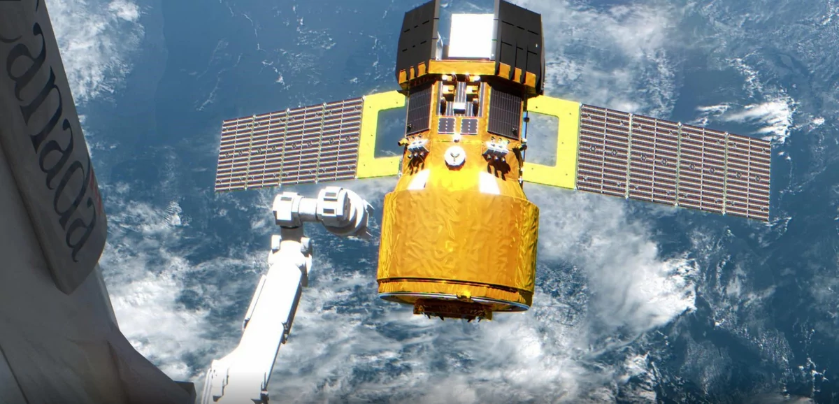

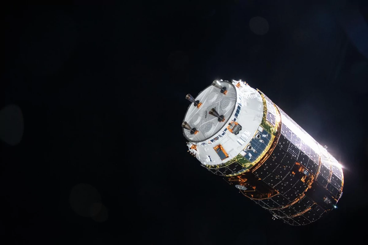

S'il ressemble à un grand cylindre monobloc, en réalité le cargo HTV (H-II Transfer Vehicle) est un assemblage de quatre sections séparées, qui sont cependant toutes sous la responsabilité de Mitsubishi Heavy Industries. De l'arrière à l'avant, on retrouve d'abord le bloc moteur, puis une case à équipements qui contient notamment l'avionique et la gestion électrique. L'alimentation de HTV est assurée par des panneaux solaires qui sont répartis sur l'ensemble de la circonférence cylindrique du module de pratiquement 10 mètres de long et 4,4 m de diamètre.
Mais la raison d'être de HTV, c'est sa capacité en cargo : jusqu'à 6 tonnes ! Pour cela, il y a deux compartiments à part, situés après les moteurs et l'avionique. Le premier est un segment non pressurisé, qui est ouvert vers l'extérieur et transporte du matériel qui peut être glissé sur un rail. Un système qui a fait ses preuves et qui a été très sollicité au cours des 9 missions HTV. Le deuxième est un compartiment pressurisé contenant du cargo et des expériences, et c'est de ce côté évidemment que HTV est amarré à l'ISS.

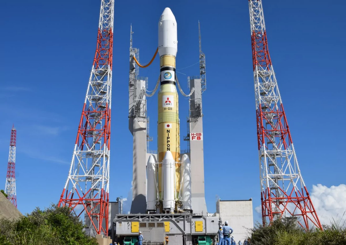

Avec 16,5 tonnes sur la balance, c'est la gamme de véhicules spatiaux la plus lourde jamais envoyé en orbite par le japon. Et en réalité, la masse dépasse de loin les capacités du lanceur « classique » utilisé au japon, la fusée H-IIA. Qu'importe, explique Mitsubishi (qui se charge aussi des lanceurs), une version spécifique sera développée. Les changements sont conséquents, y compris toute la structure. Diamètre du premier étage, ajout d'un moteur sur le premier étage, changement de coiffe, et même une zone de lancement aménagée… C'est tout le spatial japonais qui doit s'adapter pour les décollages HTV. Une méthode aux coûts particulièrement élevés, même si l'agenda de Mitsubishi fut facile à préparer : 9 cargos, 9 lanceurs H-IIB ! Le grand véhicule orbital aura bénéficié d'une fusée juste pour lui.

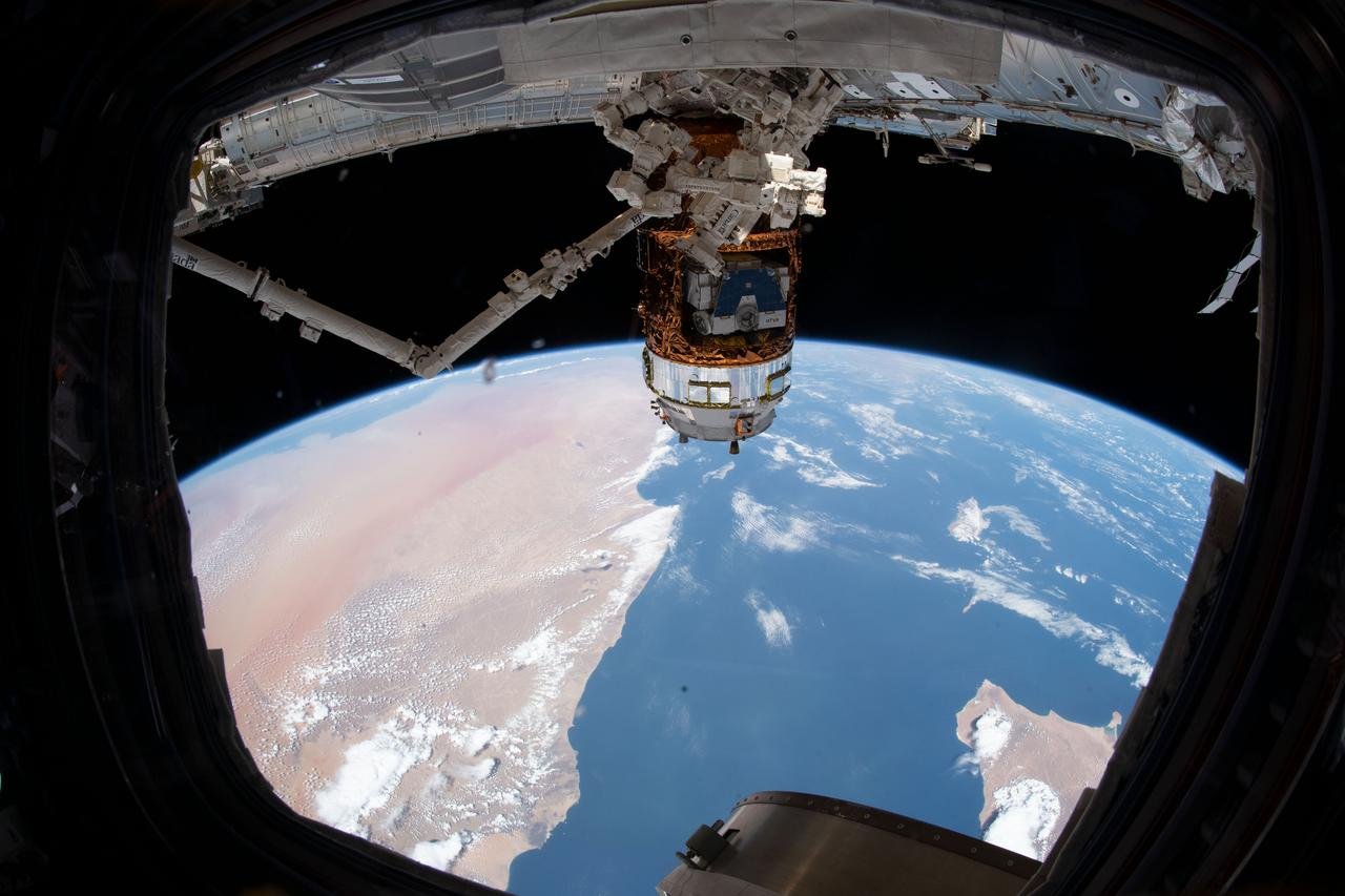

Après leur décollage, les cargos HTV mettent environ 24 à 48 heures pour rejoindre la station spatiale, selon leur trajectoire initiale qui est plus basse que l'altitude de l'ISS. Ils s'en approchent ensuite par-dessous, et se placent après de multiples vérifications à environ 8m du port d'amarrage, soit le central (Unity) soit à l'avant de la station (Harmony). Pas de dispositif d'amarrage automatisé : c'est le bras robotisé de l'ISS (Canadarm2) qui vient les agripper et les orienter correctement pour les placer sur l'écoutille, après quoi HTV s'amarre pour une période généralement comprise entre un et deux mois. Le rôle du bras ne s'arrête pas là, puisqu'il sera utilisé pour extraire le cargo dans la partie non pressurisée de HTV.
Les astronautes, pour leur part, doivent attendre quelques heures après l'amarrage avant d'entrer dans le module de stockage intérieur. Ce dernier est assez grand pour accueillir les « racks » scientifiques les plus complets (2 m de haut, 85 cm de large, 1 m de profondeur), une aubaine pour faire évoluer les expériences au sein des trois grands modules scientifiques de la station internationale que sont Destiny, Kibo et Columbus. HTV a aussi transporté de l'eau, de l'oxygène, et embarque comme les autres cargos une part significative de provisions et de consommables divers pour la vie à bord.
