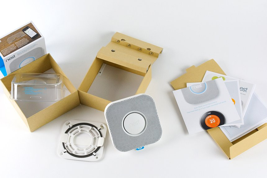

Le Nest Protect est livré avec sa grille de fixation, celle qu'il faut visser au plafond (quatre vis fournies, mais pas les chevilles), pour ensuite emboîter le détecteur dessus. Ça peut sembler beaucoup, mais rappelons que le Protect pèse 372 grammes, là où un DAAF standard fait entre 100 et 240 g.

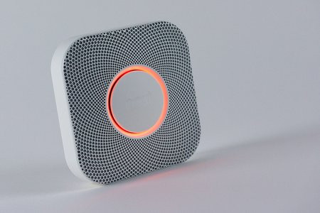

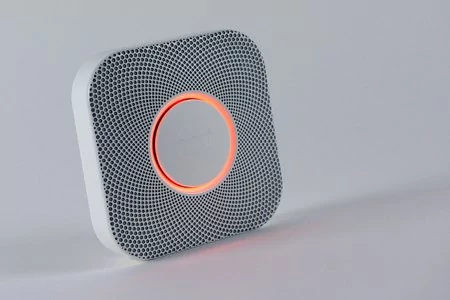

Le boîtier carré aux angles arrondis mesure 13,4 cm de côté pour 4,1 cm d'épaisseur. Le châssis est fait d'un plastique rigide, tandis qu'une grille métallique vient en façade border le gros bouton central. Celui-ci, qui sert d'interface de paramétrage et de test, et cerclé par un anneau lumineux multicolore. La documentation explique clairement le code couleur : paramétrage en bleu, statut « ok » en vert, avertissement en jaune, et urgence en rouge. Petit plus : Nest fournit l'attestation d'installation à retourner à son assureur (enfin, selon les assureurs, certains ne le demandent pas). Le Protect profite d'une belle finition et surtout, comparé à la plupart des DAAF classiques, d'un design plus élaboré qu'un diffuseur de parfum pour toilettes.

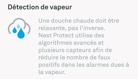

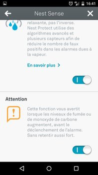

Car le Protect n'embarque pas deux capteurs mais huit ! Fumée et monoxyde de carbone, mais aussi chaleur, luminosité ambiante, humidité et trois capteurs de mouvements. Le capteur d'humidité sert à la détection de vapeur, qui ne sera pas confondue avec de la fumée : vous pouvez donc prendre une douche bien chaude ou ouvrir la cocotte-minute sans faire sonner l'alarme.

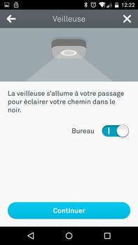

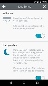

La détection de la luminosité ambiante va faire fonctionner les modes nuit paisible (ne pas confondre avec la tisane) et veilleuse. Le premier va afficher un cercle vert pour indiquer que le détecteur est opérationnel à l'extinction des lumières (et un cercle jaune dans le cas contraire). Le second va utiliser les capteurs de mouvements pour allumer un cercle blanc lorsque quelqu'un passe sous le détecteur, de nuit. Cette idée d'une veilleuse serait bonne si la lumière éclairait un tout petit peu plus. Là, et même si la veilleuse est réglée au maximum, il vaut mieux avoir des yeux de chat. Tout cet attirail finit d'expliquer le prix du Nest Protect, même si aucune de ces fonctionnalités n'est fondamentalement vitale. Et attention, en cas de changement d'un réglage, il faut attendre 24h pour qu'il soit appliqué.

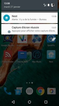

Difficile pour nous de véritablement tester le Nest Protect, et notamment la partie monoxyde de carbone. Mais nous avons tout de même voulu observer la réaction de l'appareil avec de la fumée de cigarette soufflée directement sur le Nest Protect, à quelques centimètres, en extérieur.

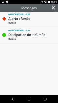

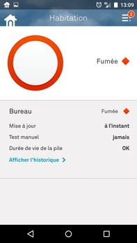

Au bout de trois ou quatre bouffées, la lumière s'allume en jaune, une voix s'élève pour signaler que de la fumée a été détectée dans le bureau (le nom de la pièce que nous avons affecté à l'appareil au moment du paramétrage). L'alarme se déclenche quelques secondes après, lorsque le cercle passe finalement au rouge. Nous appuyons rapidement sur le bouton pour placer la sirène sous silence (et préserver nos oreilles), mais le rond reste rouge, car pour le Protect, il y a toujours de la fumée (il y en a probablement toujours à l'intérieur).
Petite déception en revanche : l'application ne réagit qu'une trentaine de secondes après que l'alarme s'est allumée. Et elle ne produit que trois bips de notification sur le téléphone, répétés dans le temps mais pas franchement alarmants.
